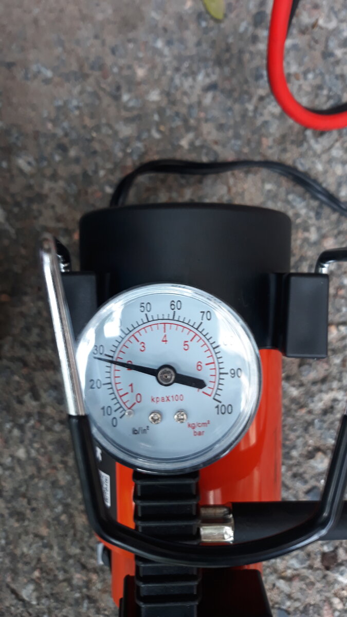

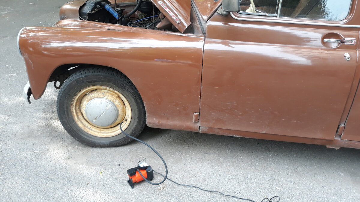

Вопрос мой может показаться дурацским,но на сколько чильно надо накачивать колеса на Побед
Я вот накачиваю обычно так как на фото показано?нл кажется маловато....может надо до тридцаточки?

По заводу 2,2.
Но я у себя 2,5 качаю. Перекачка тоже плохо, разбивает ходовку.

До тридцаточки подойдет.

А может и чуть за 30, резина то чья стоит, на ней что пишут?
Газелевская,видимо до трешки а то качал до 2,5 выглядит как то подсдуто а накачал до трех норм.
Просто я поинтересовался чтоб не перекачать.
