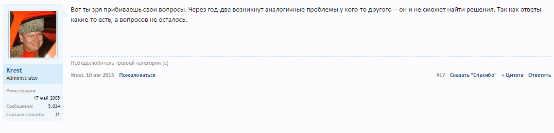

Просто некоторое время назад задавал все свои вопросы в одной теме, чтобы не засорять форум и получил от Креста следующее замечание:

Все правильно, прибивать не надо. А поиск работает не только по названию темы, но и по внутреннему содержанию, поэтому, что в отдельной теме, что в общей по двигателю, ответ найдется. Более того, ищущий получит не только ответ на вопрос по клапанам, например, но и сможет более подробно узнать о капремонте двигателя в целом, что тоже полезно.

Тогда я наверно не понял, что значит Прибивать? =)

"Прибивать" значит "удалять".
