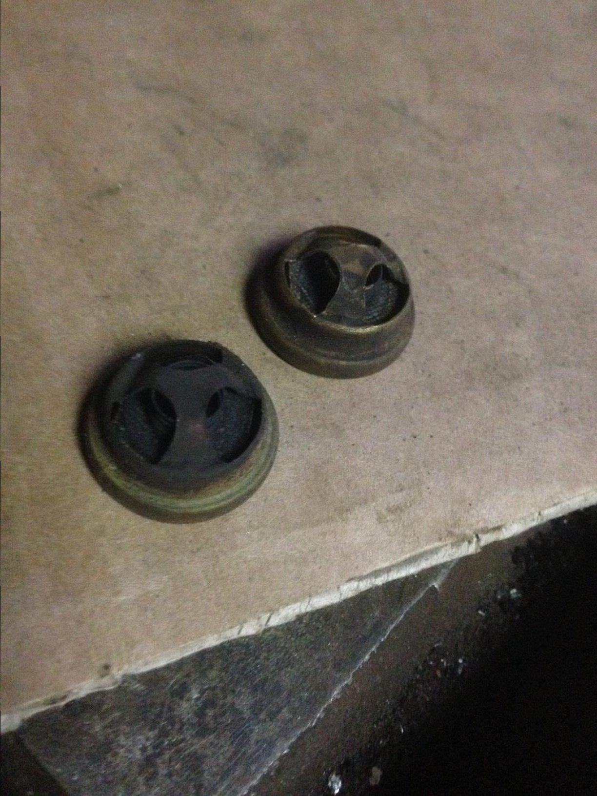

Помогите новичку ! Разобрал сегодня бензонасос с победы . Тот что со стеклянным колпачком сверху . Не держат клапана .Вот такие .Пропускают . Нужно их заменить а где взять не знаю . Может с какой другой машины подходят ?

Искать, на Авито или купить насос донор.

В магазинах запчастей для грузовиков можно найти бензонасос для ГАЗ-52. Подходит один в один и не кипит в жару.

Хотелось - бы насос поставить со стеклянной колбой . Оригинальный !

Года 4-5 на зад, видел в продаже подобные клапана в "Механике" филиал тот что не далеко от Курской, там на приёмке была бедненькая витринка с сопутствующими товарами.
Клапана абсолютно такие же, только в диаметре меньше то ли на миллиметр то ли на два. Я купил попробовал поставить просто по центру выставил и зажал, вроде норм, но не пробовал. От чего они так и не понял, хотя особо и не разбирался, от чего импортного современного.
Родные клапана восстановлению и ремонту не подлежат.

Все понятно. Спасибо !

У меня посмотрите в объявлении, у меня там насос на запчасти за 300 руб. Если скажете как проверить клапан, то проверю и скажу о его работоспособности.
