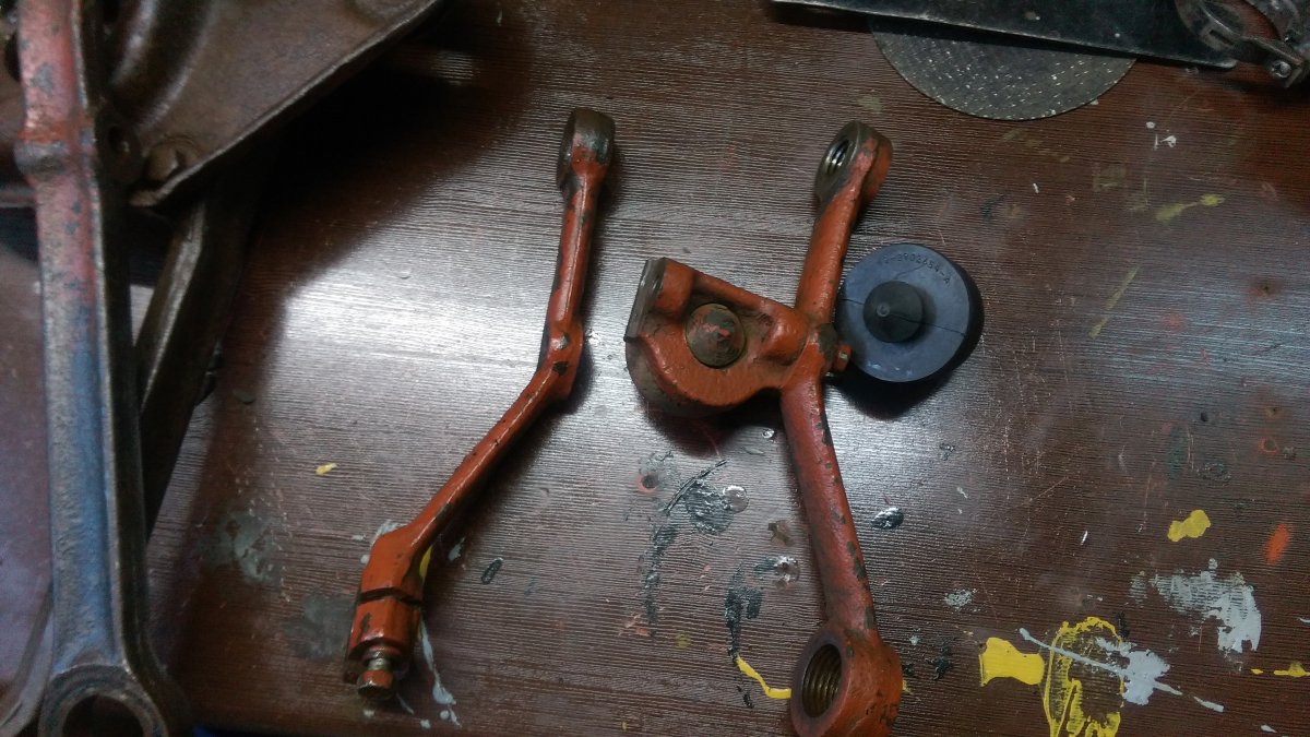

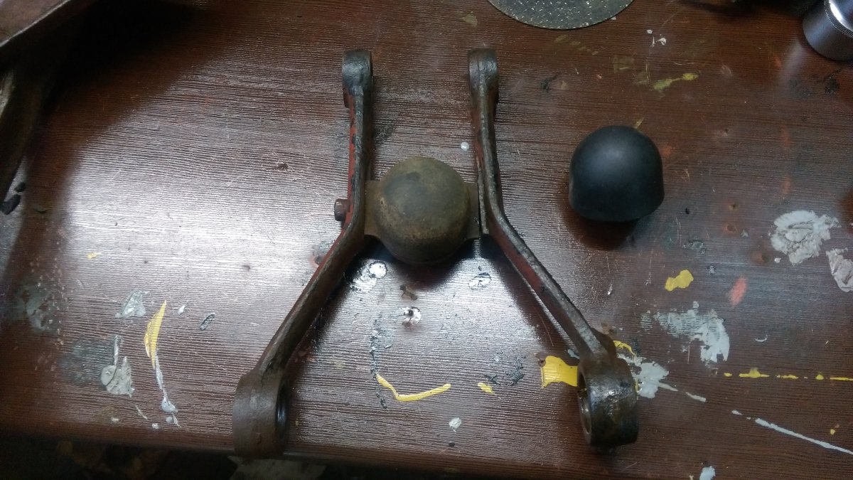

Всем Доброго Дня!!! :)
Подвеска газ 21. Подскажите, как заменить верхний отбойник передней подвески?
Его же туда не впихнуть будет?

С "фери" вставлять надо.
4 258
9 257
1.Смазываешь моющим средством посадочное отверстие в рычаге,и вставляешь упирая рукой прокручивая резинку по круговой!
2.петлю с веревки на гриб одеть,и вытягивать не спеша через отверстие!
Смазав моющим средством также как в первом варианте

я уже давно обзавелся помазком и мылом )...
в таких вещах только мыло и его производные, то что смывается водой

А я бы такой отбойник не менял. По фото он живее всех живых, только грязный. А новый может через пол года весь трещинами пойти. Это по собственному опыту.

Руки чесались :) теперь не могу запихать :))
