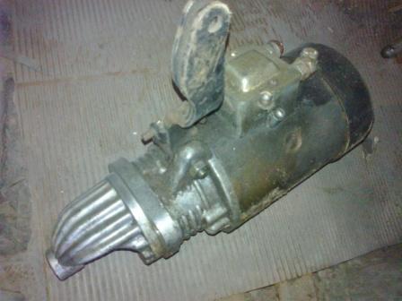

Есть много стартеров, один вроде родной старый с ножным приводом, как его можно проверить ? и еще нужна кнопка вкл напольная может у кого завалялась?
Проверка стартера очень сложный и трудоёмкий процесс... надо прикрутить к клемам провода, соеденит ьих с акумулятором и нажать на пуск :mrgreen:
13 439
5 958
на самом деле все сложнее. Мало проверить просто прокрутку, под нагрузкой он может скукситься и не работать. не говоря о бендиксе и подшипниках вала....
Ну механику то проверять можно только один способом, на глаз и мерительным прибором. А вот по обмотке пока не поставишь не узнаешь. А если где чё разрегулировалось можно настроить.

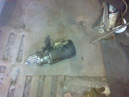

Вообщем я проверил стартер подсоединил к аккумулятору на прямую нажал а он задымился другой стартер тоже я их спалил ? к отдельной гайке + да?

Минус на корпус,плюс на левую гайку. И нажать на рычаг. Если закрутится,значит всё в норме.... :D
если он вращался то рабочий, а дым скорее всего или со щёток окисл или с контакта, ток очень большой. сжечь нормальный стартер акумулятором не просто.

Я так и делал значит разбирать его надо
13 439
5 958
кстати на фото стартер не от Победы :?
16 354
10 906
Может он на 6 вольт поэтому и пошол дым.
13 439
5 958
да нет, на 12 :wink:
13 439
5 958
51, м.б. установлен на 69
13 439
5 958
теоретиццки, надо толкатель подгонять

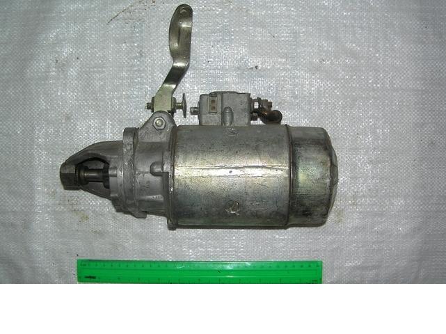

А стартер газ 52 подойдет на победу, имеется в виду по креплениям ,бендикс, контакты? Толкатель подогнать можно? Искал поиском ответов четких почти нет или плохо искал. Хотелось бы поставить , пока будут поиски родного но покупать на обум не хочется.

Стартер г-52 подойдет. Ставим и едем.
