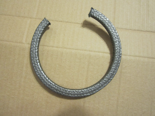

вот фото набивки Mercedes упакована была в пакет.

какой фирмы дали ELRING , GLASER , REINZ? дорогую или дешёвую? что на моем фото набивка то она ездит отлично и не на одном моторе уже ,максимальный пробег который я знаю был около 150т.км. , сопливица он немного начинал при пробеге около 100т.км.

Выглядит так,при покупке сказали мерсовская. Я сомневаюсь она состоит из двух частей. Сегодня ее надрезал и внутреннее плитение как бумажная веревка,короче гэ. Купил сегодня другую,выглядит намного лучьше и парни рекомндовали покупатели в магазине, сказали брали такую ,понравилась.

сказать не значить дать хорошую, упаковки наверняка не было?

Короче самое главное чтоб набивка была туго сбита, чтоб при сжатия пальцами профиля не сжималась вовсе, как сухарь, и при попытке гнуть её в бока чтоб было ощущение что на сейчас треснет как стекло...

Вот из Лорда я и выкинул. Впарели новичьку. Эта цельная и жосткая))
