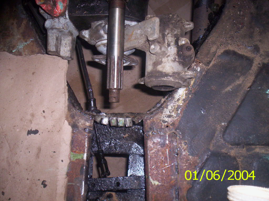

Самоделкин
02.12.2010
69
из-за МКАДа
ALEX157 сказал(а):
У кого-нибудь он работает как надо.
Даже дедушки в гараже его до сих пор ругают.
На техосмотре у меня на него глаза закрыли.
Кто как у себя решил проблему????
Рычаг Газ-24+самодельная "гитара"+троса Газ-3110
9 342
929
С ручником лиш одна проблема, он растягивается! Подтягиваю два раза за сезон и проблем нет... если срыват трещётку поменяй зубец на ручке ручника (именно зубец, так как трещётка калёная она не изнашивается).
