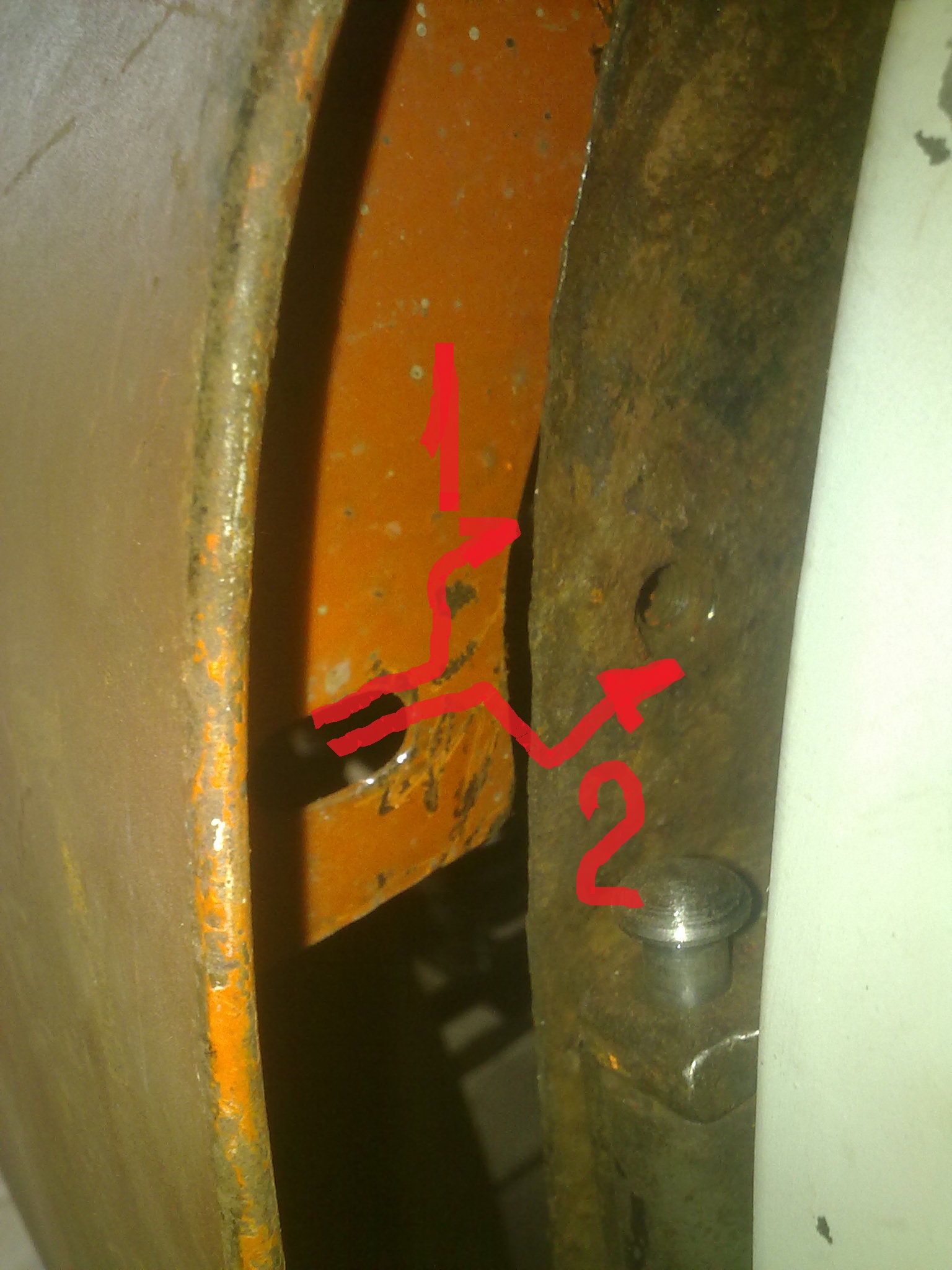

Подскажите пожалуйста. Если ставлю в положение 2, то дверь при закрытии упирается в крыло, если в положение 1, то, мало того, что к приваренным гайкам на стойке кандыбобером прикручивать приходится, так еще и зазор образуется между дверью и крылом миллиметров 15.

В положении 2. Дверь регулировать, что бы не закусывала.

Зазора м. стойкой средней и дверью практически нет,чуть подать назад, и трется. Есть вариант подрезать крыло...

Подгоняете зазоры между дверями и стойками. И прикручиваете двери насмерть. Потом по неподвижным дверям подгоняете крылья.
В вашем случае попробуйте полукувалдой через деревяшку подать вперёд полочку на которую прикручивается торец крыла. Если зазор не выйдет=то подайте назад заднюю полку крыла.
