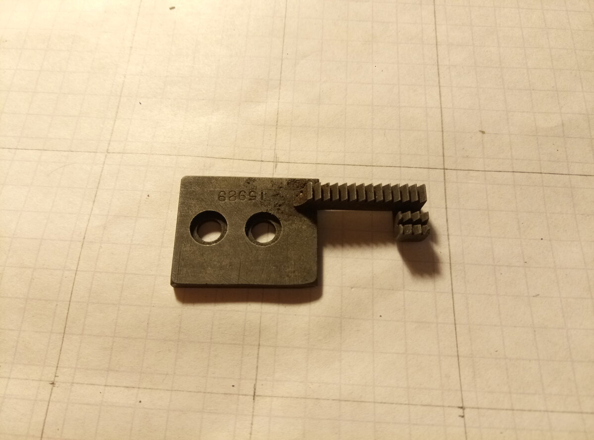

Кто-то у нас работает с 3д сканерами?
Мне надо отсканировать малюсенькую детальку, но за это просят какие-то колосальные деньги, и ещё столько же за перевод в кад, меня это деморализует. Если кто-то готов помочь, буду признателен. Впрочем если это и в самом деле так хлопотно и действительно дорагая работа, тогда не надо, решу как-то иначе.

Сканировать эту деталь не имеет смысла. Лучше просто обойтись чертежом, а по нему уже делать 3d-модель. Подозреваю, что хочется иметь такую же штуку, отпечатанную на 3d-принтере?

Нет, как раз модль не нужна, сканировать хочется так как деталь очень маленькая и боюсь потерять какие-то сотки при измерениях. А воссоздавать нужно концептуально как можно более точно. Но наверное да, прийдётся вооружиться микрометром и карандашем, а потом найти чертрёжника на юду )
3D-сканирование точно не про это. Оно про "хоть как-то получить модель предмета сложной формы" и о точности соблюдения размеров там речь не идет.

Ну вообще, зависит от сканера. Какой допуск у детали и размер? См. ~5? Тут точно микрометр нужен? На вид она достаточно грубовата.
Чертежника ты уже считай нашел)
Если в пазы детали что-то вставляется, имеет смысл измерить так же ответную часть для подбора поля допуска размеров и получения нормального рабочего зазора.

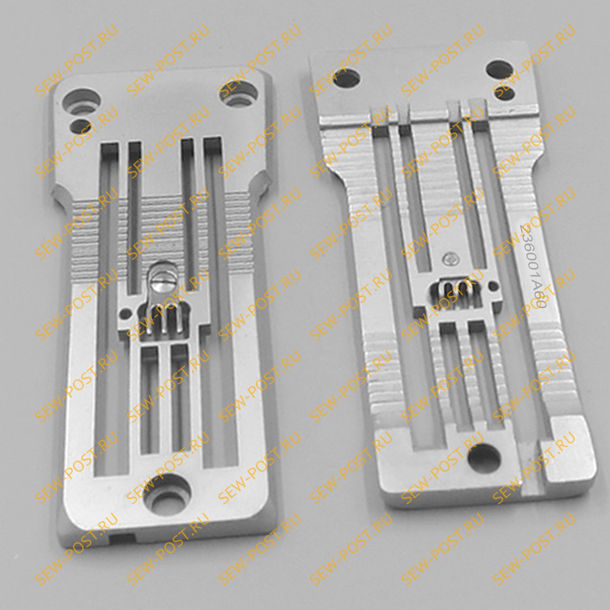

по моему эта деталь от швейной машинки
Реакции: Mankus и JW4
И сколько тебе таких деталей надо??
Идёшь в швеймагазин, и покупаешь готовую.
Или, почти готовую. Чуть доробатываешь.
Эта нижняя гребёнка?? Игольная пластина??
Это вообще не проблема.
тебе даже шаг зуба, соовсем не важен.
