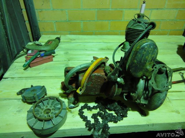

Решил создать отдельную тему, в которую и сыпать свои глупые вопросы.
И так, вопрос с инструментом по выбивания пальца из щечек коленвала не решен. Купил в планете железяка набор выколоток, но! Выколотка не выбивает палец, а его мнет! Что делать? Люди говорят, что надо использовать стержень из дюрали или латуни. Как вы думаете, поможет ли? И если поможет, то где его можно взять?

Греть щечки не пробовал? Или сделать простейший съемник на основе длинного болта ?

Грел феном, но толку ноль. Даже такое ощущение, что палец мнется еще бодрее
А какого рода съемник? С голово придумать могу! Могу только как с болтами собирать их

Из полосы жести толщиной 1,5 - 2мм. и шириной 40 - 50 мм.
Если правильно помню, диаметр поршня - 38мм, тогда длина полосы - примерно 180 - 200мм.
По центральной линии полосы сверлим 3 отверстия диаметром 10мм. Одно - точно по центру, а 2 - по концам, отступив по 10 мм от края. Затем оборачиваем поршень этой полосой. Соединив края внахлест, помещаем внутрь гайку, лучше - продолговатый металлический брусок (подойдет державка токарного резца) с резьбой М8 и заворачиваем в него длинный винт, который и выдавит злосчастный палец. :)

Спасибо! Постараюсь нарисовать чертеж, т.к. Не до конца понял...

Неа! У меня он совсем другой. Этот больше похож на явские двигатели ш(s)...
