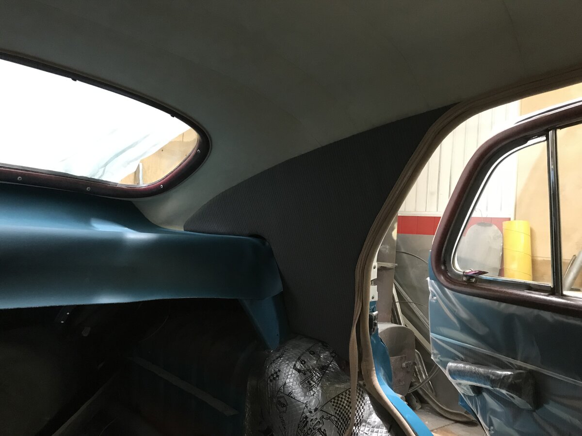

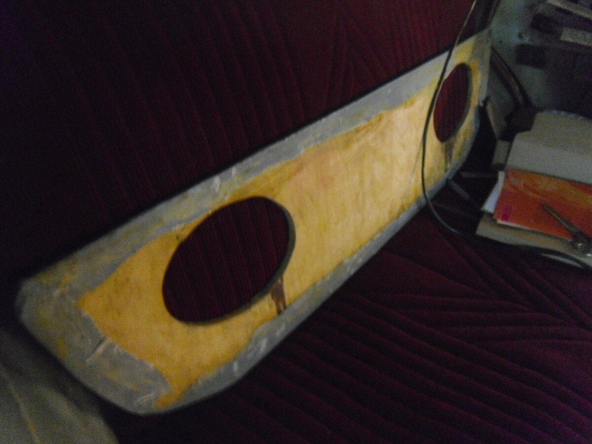

Пика привет! Делаю сейчас заднюю полочку. Подскажи пожалуйста - крылья "Ангела на неё сверху упираются, полочка под ними, или наоборот? Помню, что была где-то тема такая, искал поиском, не нашёл:(
4 409
6 633
Привет!
Полка под крылышками
Здесь обсуждали - тынць

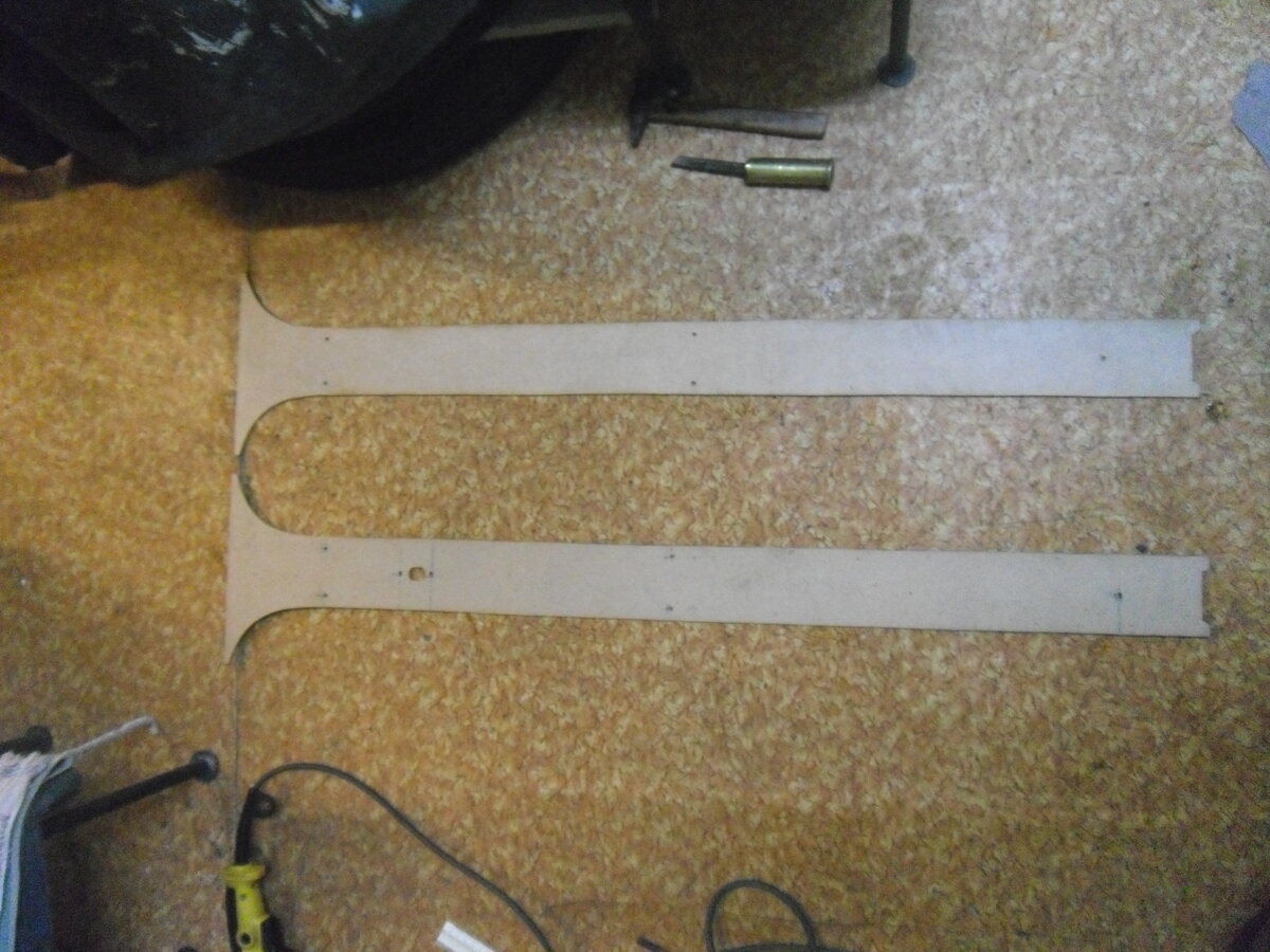

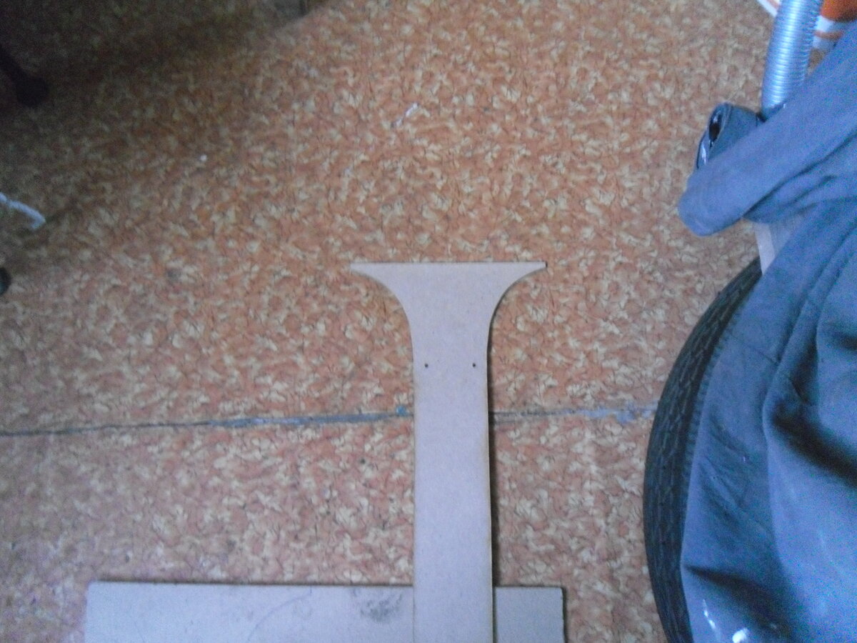

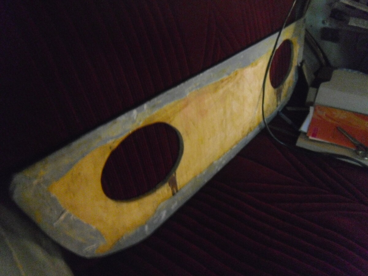

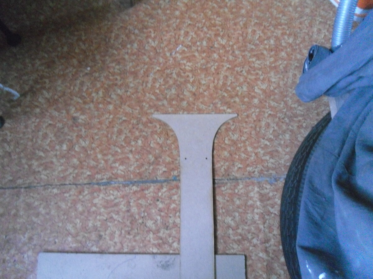

Спасибо, всё понял, только у меня немного другая будет, из ДСП ДВП как и дверные карты. Делаю новую полку тоже съёмной, как и старая была, обтяну кожзамом. ВСтарая полка была из 1 см фанеры, с вырезами под динамикиo_O
3 602
Не делают полку и дверные карты из дсп.
Пожалей свой труд.
Кроме дсп, ничего нет в Казани??
Панели ВОДОстойкие для ваной, для стен.
--они дорогие, но у всех продавцов, есть с обломанными углами.
Тогда они не дорогие . Тем более, тебе с любым рисунком.
Использовать, изнанкой наружу
они 2,7 мм.
Картон, стелечный, для обуви?? --магазины для сапожников.
В самом крайнем случае, МДФ, который используется сейчас на заднюю стенку шкафов и тумб.
НЕ ОРГАЛИТ.
если совсем плохо с этим, то готов помочь. --купить и вылать.
Но это-же не целесообразно??

чем вырезать будешь??

это оргалит??
В самом крайнем случае, с многочисленной пропиткой.
Пропитывать, после вырезки всех отверстий.
Торцы, тщательно.
Зубной щёткой втирать
Да оргалит автомобильный, дверные карты в моей Ниве из него были сделаны с Завода.

оргалит автомобильный??
Не существует такого технического понятия.
на всех жигулях, общивки дверей, из ВОДОстойкого МДФ. не ВЛАГОстойкий.
Как и не может существовать ЭКОКОЖА.
А может быть только кожзам.

а на фото не картон, прокладочный??
Нет, не картон, в принципе можно испытать - кинув кусочек в воду, какой он водостойкий, в среду так и сделаю, ой мы же в теме Пики, понаписали много чего :) , хозяин темы ругаться будет
