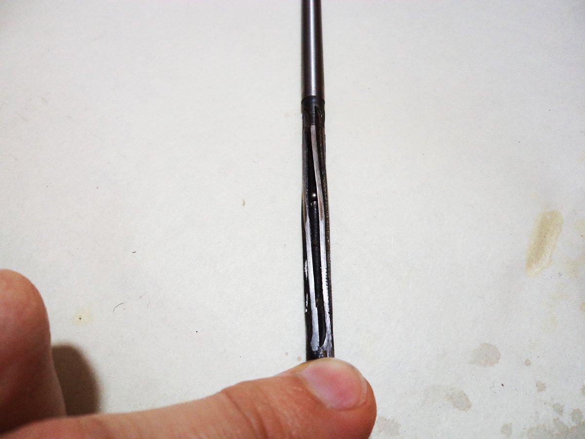

В общем недавно надо было развернуть отверстия на 6 мм диаметром. намутил развёртку разрезную. чтоб точно подогнать отверстие под вал. Ну как намутил, один хороший человек подогнал ))))

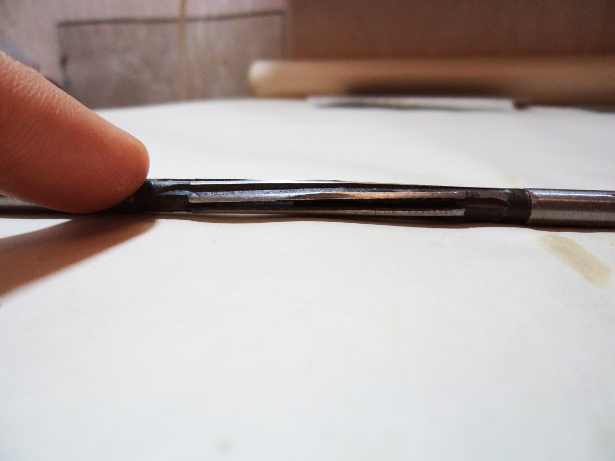

В общем крутил я крутил этой развёрткой шарик, подкручивал-подкручивал, и так и и этой а вал всё в отверстие не входит, как и сплошная верхняя часть развёртки собственно... Вот думаю, может с развёрткой что не так.... После прохождения развёрткой на лезвиях остаются вот такие вот (на фото видать) зализанные места, аккурат в раоне где развёртка раздаётся вширь. Может в этом дело? Может мою развёртку на заводе забыли закалить по раковому стечения обстоятельств?

Перед изготовлением мастер не спрашивал для чего имено нужна развертка?для цветного метала можно и не калить.
Скорей всего не докалил(прозевал момент)

можно выбросить такую развертку, "бракованная" попалась. такой по дереву только работать.

Привет, эти развертки очень хлипкие, ими только сотки снимать. Я когда впервые пробовал такими работать, парочку скрутил в узел. С 8мм есть другой тип развертки, они лучше, но такого маленького диаметра как 6мм развертки есть только с шариком.
Так я сотки и снимал, предварительно рассверлил даже, но она чё то не не снимает нихрена, сразу тупится, и не держит кромку дважды подтачивал но это оказалось без толку. Ещё и биение ощутимое )
есть и без шарика )
у нас тут на форуме один гражданин даже продавал какой то инструмент в том числе и такую развёртку...
