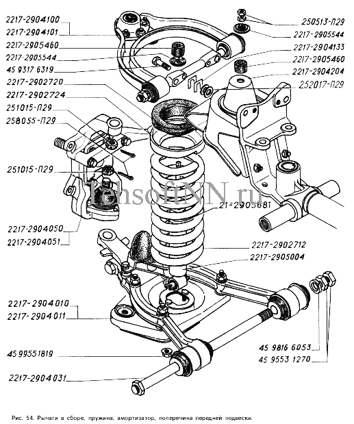

соболь передние пробывал.

нет, не попались... я думал они как на Газели, с двумя ушами...

там подвестка как на волге только больше все..

ну кстати да, вполне может и подойдут, только просто маслянные не резон, я тогда и родные могу оставить... газомаслянные найти бы )
