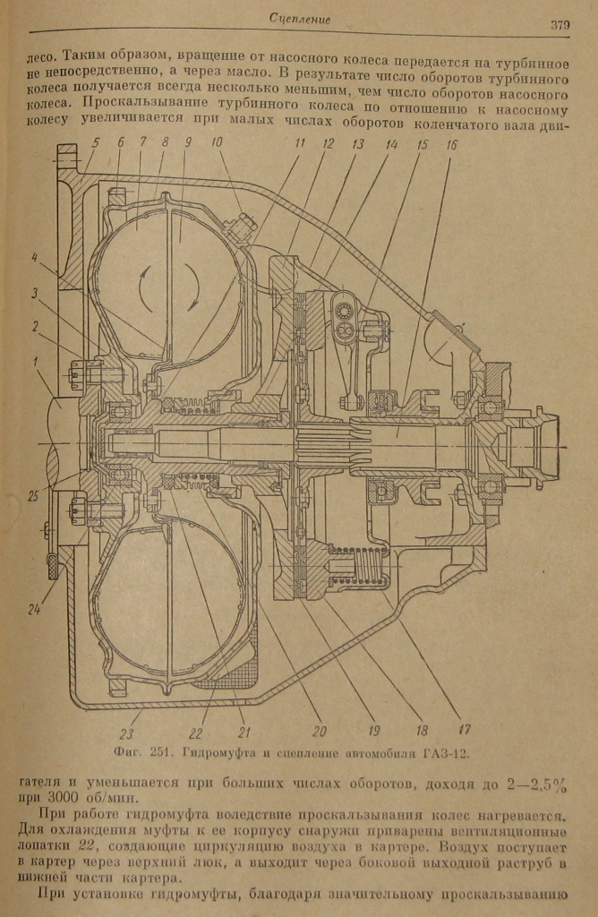

Недавно узнал, что на ЗИМе была установлена, т.н. гидромуфта. Сей агрегат, как описывается в источнике, придавал необычайную плавность хода АВТО. Появилась мысль.... а нельзя ли такую штуку впендюрить в Победу? В связи с этим и решил открыть тему. Кто, что знает об этом, пишите... Может у кого, какая-то информация есть по устройству, может схемы какие-то или может кто знает где и как достать такую штуку...
На первый взгляд задача видится вполне осуществимой. Движок на ЗИМе, на сколько я знаю, это 6-цилиндровая версия первоначального победовского движка, коробка передач тоже почти такая же...
