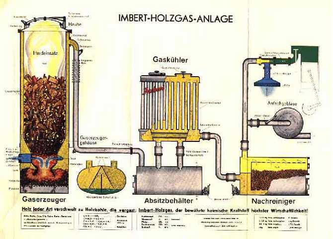

ОСНОВНЫЕ ЧАСТИ ГАЗОГЕНЕРАТОРНОЙ УСТАНОВКИ
С помощью газогенераторной установки, применяемой на автомобиле, твердое топливо (обычно древесные чурки) преобразовываются в горючий газ. Отечественной промышленностью с газогенераторной установкой выпускался автомобиль УралЗИС-352.
В газогенераторную установку автомобиля входят газогенератор, грубый очиститель газа, охладитель газа, тонкий очиститель , вентилятор розжига газогенератора, смеситель, воздухоочиститель. Для питания двигателя бензином, что необходимо для пуска двигателя и кратковременного маневрирования в гараже, на автомобиле установлены топливный бачок и пусковой карбюратор.
Газогенератор загружают древесными чурками, вследствие газификации которых в газогенераторе получается горючий газ. Этот газ проходит через систему очистки и охлаждения и по трубопроводам подводится к смесителю б, где смешивается с воздухом, проходящим через воздухоочиститель. Полученная газо-воздушная горючая смесь поступает по впускному трубопроводу в цилиндры двигателя.
Процесс газификации твердого топлива.
Генераторный газ образуется в результате неполного сгорания твердого топлива при ограниченном доступе воздуха.
Бункер газогенератора доверху заполняют древесными чурками, а нижнюю его часть, начиная от камеры горения, заполняют углем, топливо поджигают; тяга воздуха через газогенератор осуществляется работающим двигателем.
В работающем газогенераторе все внутреннее его пространство можно разбить на четыре зоны: зона I — подсушки топлива, зона II ­сухой перегонки, зона III — горения и зона IV — восстановления.
Зона подсушки топлива расположена в верхней части бун­кера; температура в ней при работающем газогенераторе равна 150—200° С. При этой температуре топливо, находящееся в этой зоне, подвергается предварительной подсушке, и из него испаряется влага.
Зона сухой перегонки расположена в средней части бункера до камеры горения. Температура в этой зоне равна 300—500° С, и топливо, поступающее туда из зоны подсушки, подвергается сухой перегонке, т. е. сильному подогреву без доступа воздуха. Топливо обугливается, и из него выделяются смолы, кислоты и другие продукты сухой перегонки.
Зона горения расположена на уровне фурм. Поступающее в зону горения обугленное топливо и продукты сухой перегонки его при наличии достаточного количества кислорода, подводимого с воздухом через фурмы, сгорают. Температура в зоне горения достигает 1100—1300° С. При сгорании топлива кислород воздуха соединяется с углеродом топлива, и образуется негорючий углекислый газ.
Зона восстановления расположена между зоной горения и колосниковой решеткой. В этой зоне находится раскаленный уголь, поступающий сюда из зоны горения. Температура в зоне восстановления достигает 900-1100°С.
Углекислый газ, получаемый в зоне горения, проходит через слой раскаленного угля зоны восстановления, соединяется с частицами углерода и восстанавливается в горючий газ — окись углерода.
Просасываемые через зоны горения и восстановления смолы и пары воды под действием высокой температуры разлагаются и частично сгорают, образуя различные газы. В результате газификации твердого топлива получается генераторный газ, представляющий собой смесь различных газов, основными горючими частями которого являются окись углерода и водород. Газ поступает через систему охлаждения и очистки к смесителю, где, смешиваясь с воздухом, образует горючую смесь.
В зависимости от расположения зон и направления потока газов процессы газификации делятся на прямой, опрокинутый и горизонтальный.
Рассмотренный выше процесс является опрокинутым, так как поток воздуха и газов в газогенераторе направлен сверху вниз и выход газа из камеры горения газогенератора происходит снизу. Этот процесс наиболее распространен в автомобильных газогенераторах.

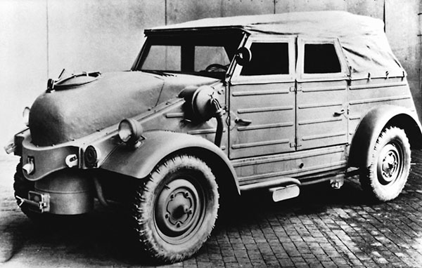

Mankus сказал(а):
Во время войны на газогенератор могли перевести любой автомобиль, экономили топливо.
Немцы экономили топливо.
Volkswagen Type 82. Машина 1944 года передвигалась на дровах.
