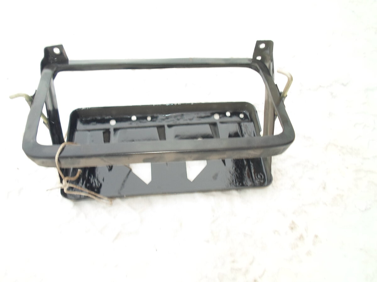

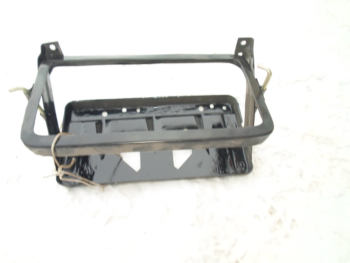

Здравствуйте все победоводы!
Прошу у кого есть возможность,опубликовать здесь фото рамки с разных ракурсов,по возможности с размерами,нижней и прочих частей.
Надо сделать,бо оригинала нет.

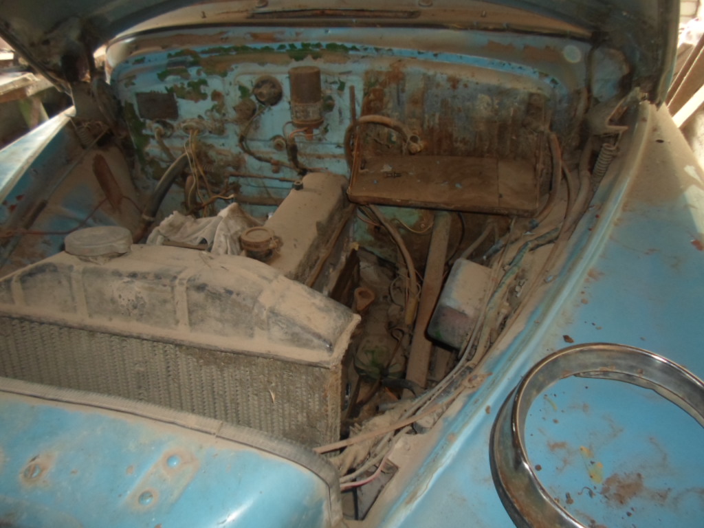

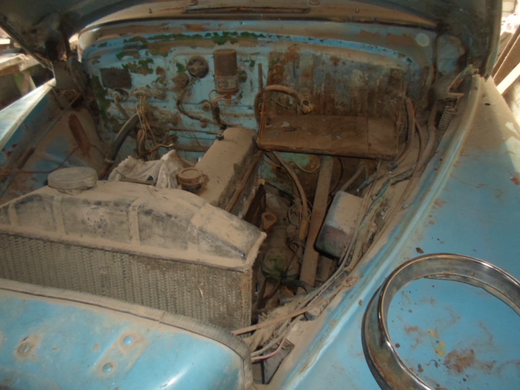

Это все, что есть в компьютере, если Вам подходит сделаю фото с размерами подробно, машина 1950г. по месту крепления похоже что родная. Поздние были меньше, во всяком случае на моем доноре 54г. она другая.

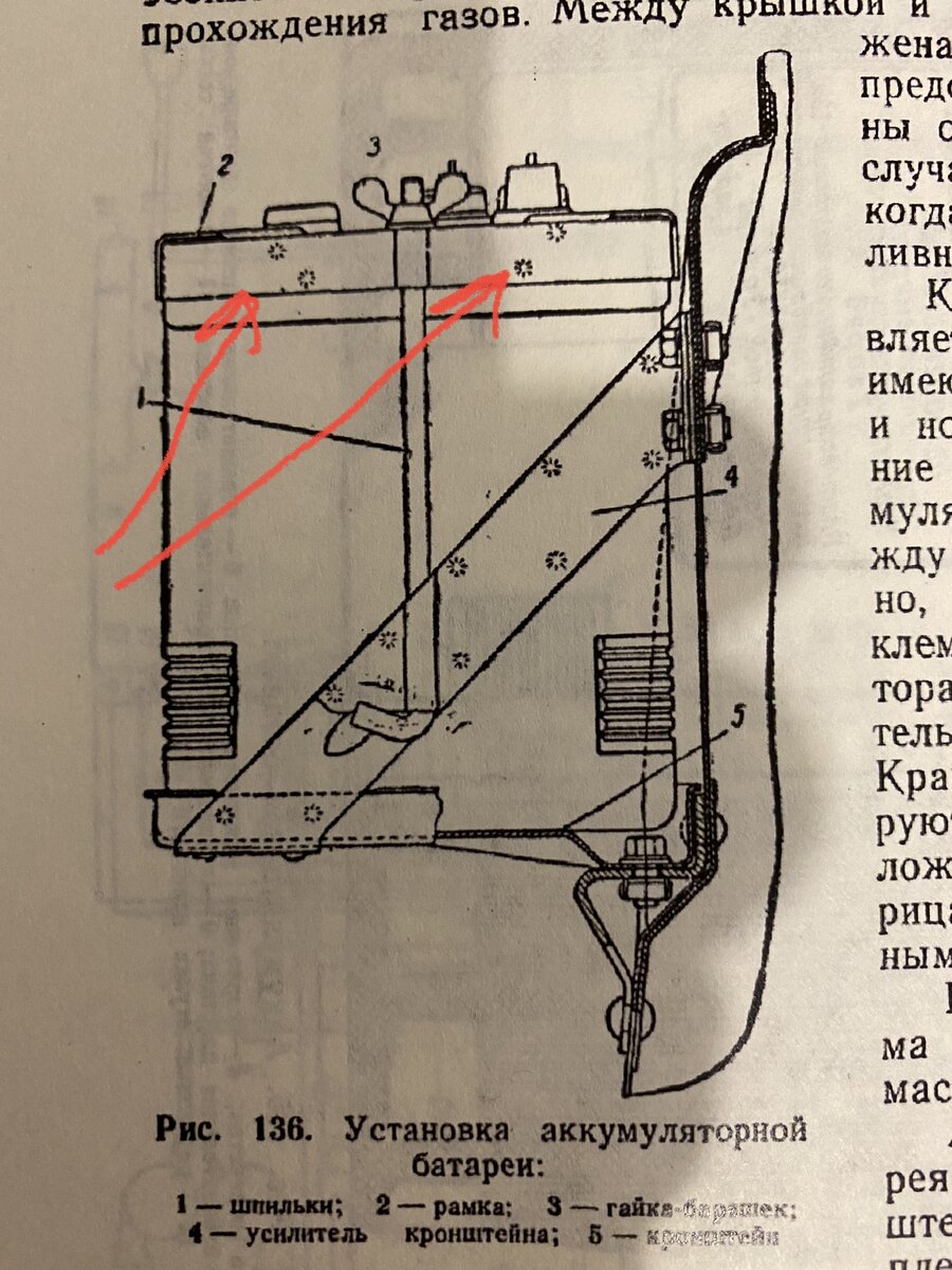

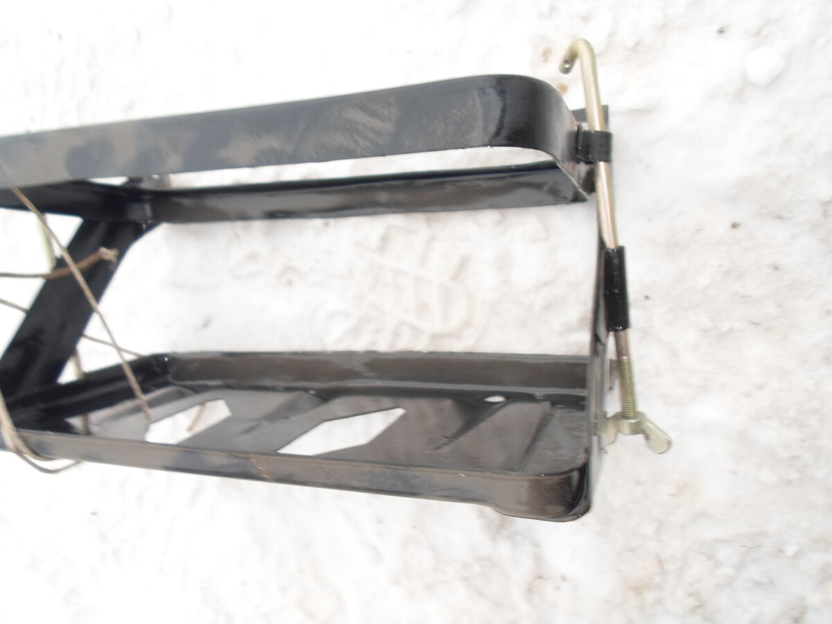

Это поздняя, штампованный лист, ранняя с полосы металлической и укосинами на углах.
Стрелками показал электрозаклепки укосин. Пока не нарыл фото сверху.

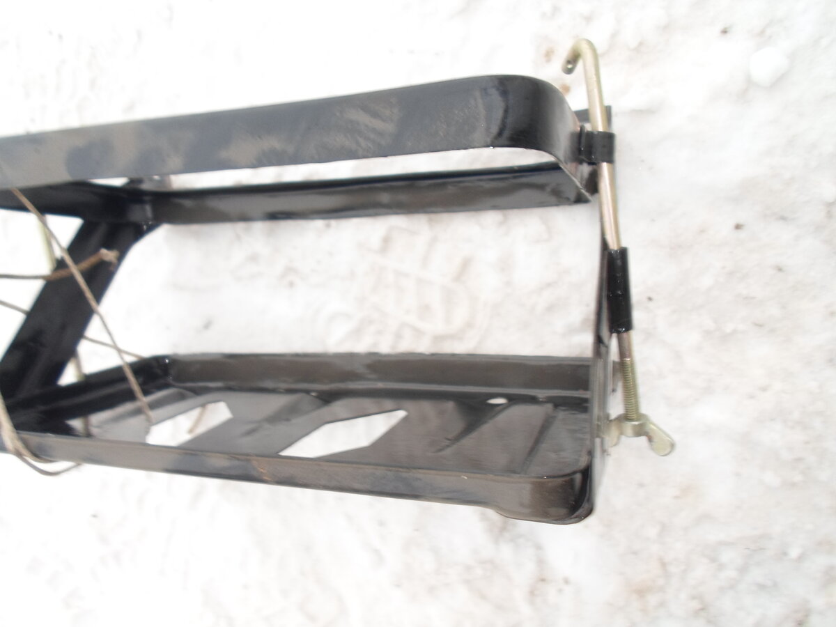

К случаю о вашей теме,Разместил в теме ПРОДАМ ряннюю рамку АКБ😎
