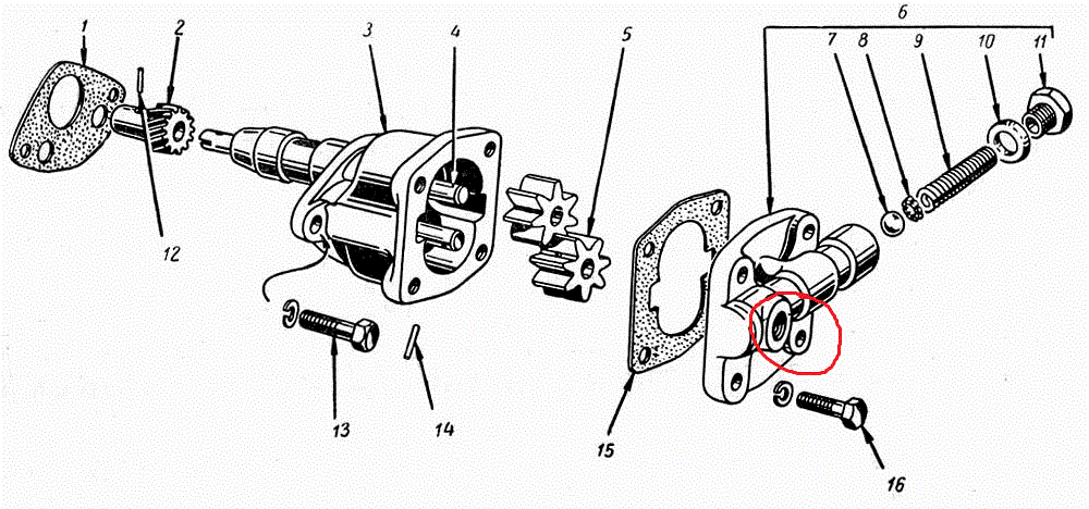

При покупке машины, ФТО был отключен, теперь не знаю куда подключить шланги. Один точно идет в картер,а куда подключать второй???

Если двигатель родной- то к масляному насосу, если 21-й- то к ФГО.

Да, только там ещё должен быть медный угловой штуцер- без него никак.

Штуцер есть. У меня там сейчас пробка стоит, если откручивать масло нужно сливать или можно обойтись?

Можно обойтись без слива масла.
