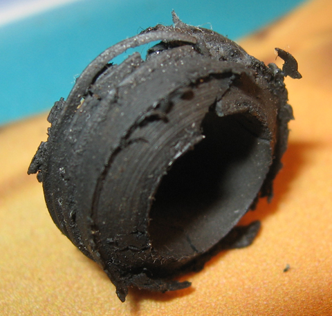

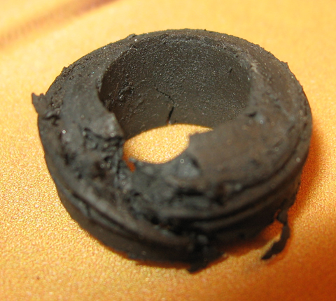

В общем я решил у себя ФГО оставить, но при этом полностью его разобрать и почистить. Занятие, скажем так, не для слабонервных, во-первых много грязи, масла и опилок, во вторых чистить пришлось все элементы отдельно, а это около 2х сотен пластинок 3х видов. Это ладно, с этим справился. Проблема сейчас в другом - подобрать резиновые уплотнения. И если резиновое кольцо под отстойник есть в КИ, то что делать с сальником? От чего подобрать или из чего вырезать?
Для наглядности привожу картинку из каталога и фото того, что осталось от сальника после выковыривания.

а номерочек детальки и размеры можно?очень похоже на авиашную резинку!
Revan
14.03.2010
215
Номерок МФ1-1012038.
А размеры только ориентировочные, потому как то что осталось - прилично деформировано.
Так что судить лучше по ответным деталям. Соответственно диаметр оси 12мм, диаметр посадочного отверстия 20мм, высота около 11мм
