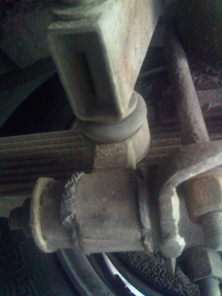

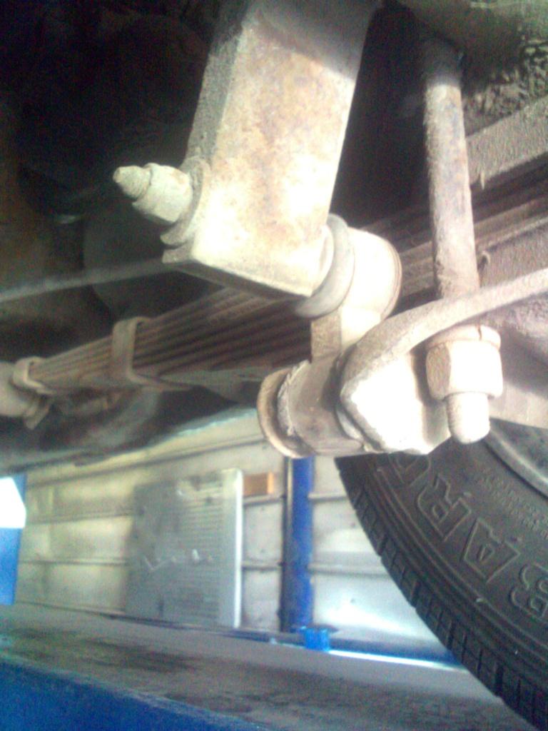

Разные !И еще из своего опыта , при родных крепежах рессорная площядка-аммор, при большом ходе заднего моста , рычаг амора идет сильно на излом (не хвотает резиновой втулки), и соответственно течет.Я сделал с двух сторон резиновые втулки , и забыл об их зоправки веретенкой . А на счет переустановки не подскажу. По моему проще купить . Я покупал в ЮП , только не с левой стороны , а с правой стороны рынка, если идти от метро

Я из сообщения практически ничего не понля... А куда ты тсавил резиновые втулки? Можно фотку или схему?

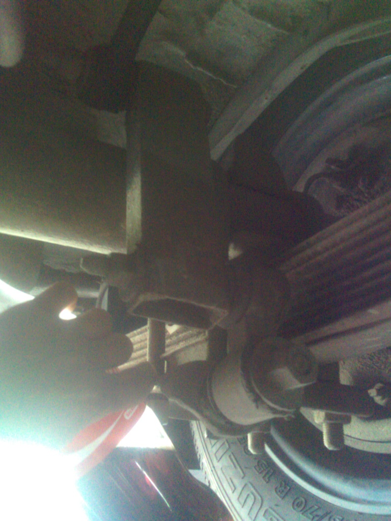

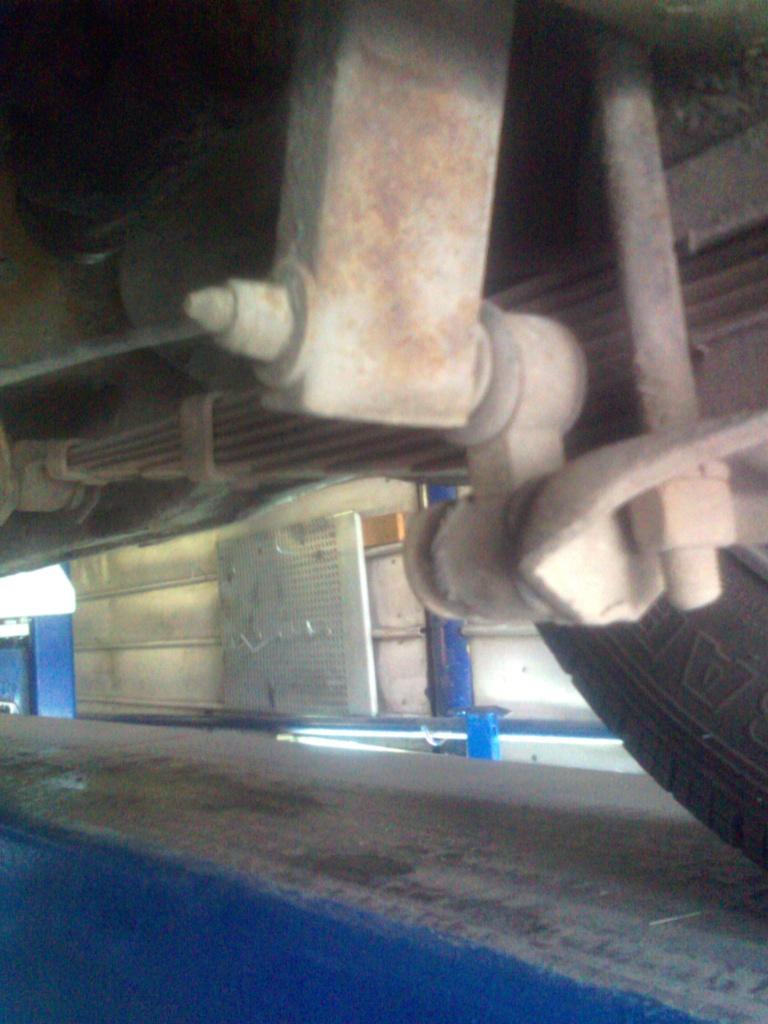

сдесь получается, добавился еще один сайленблок, что позволило при максимальном ходе моста меньше выкручивать рычаг амора

Выкручивать? В каком смысле? разве он выкручивается при родном рычагке?
Я обратил внимание что это й конструкции добавился ещё один рарнир в противоположной плоскости что добавляет ещё одну степень свободы, но зачем? Откуда там таки безумные диформации? Ктомуже если амортизаторы полностью исправны и заправлены маслом полное сжатие рессор до отбойника происходит крайне редко.

Я когда машину домкратил (поднял одну сторону с отрывом переднего и заднего колеса)то заметил что рычаг амора идет на излом.
Может конечно и ненадо было так изврощатся, но аморы не текут и это главное.
