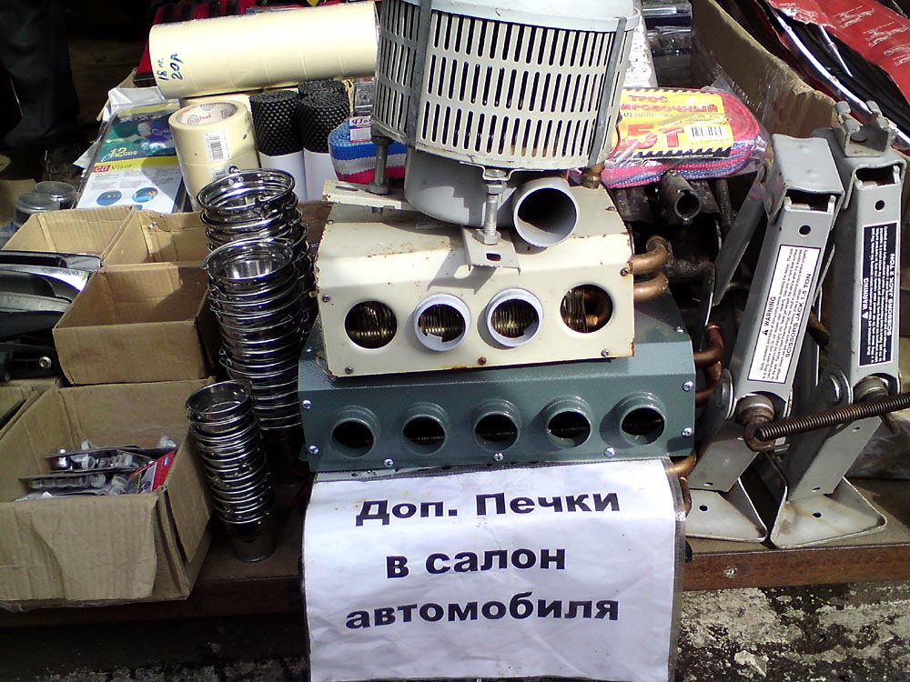

Я тут конкретно предложил рассмотреть вопрос возможности установки дополнителньой печки для задней части, но почемуто все кроме меня обсуждают возмость епё не устанавливать.

Вторая печка под сиденье - это хорошо, только вот шланги её тоже будут работать как радиаторы, а пойдут наверняка по днищу снизу. Как ни теплоизолируй их, потери тепла будут. В итоге и при закрытых наглухо жалюзи радиатора есть риск получить мотор, который прогревается до 60 градусов максимум. Тепло пойдет, но жара не будет. КМК лучше работать в сторону принудительного вытягивания воздуха из короба отопителя. Например, увеличить короб вниз, закрыть его листом железа, установить "улитку" печки от 21-й например, а от неё разветвитель на стекло и в ноги, двумя шлангами или коробами. Будет хорошо дуть - и до заднего стекла дойдет.
Сзади можно кстати из старого моторчика печки собрать обдув наподобие 24-киного. Тот-то действительно оказывается работает)))

у меня идут просто назад шланги он штатной печки. твоя задумка хорошая если удастся впихнуть радиатор под сидение и пассажирам тепло и водительской попе.. :D придется ставить еше дополнительный моторчик с помпой.
