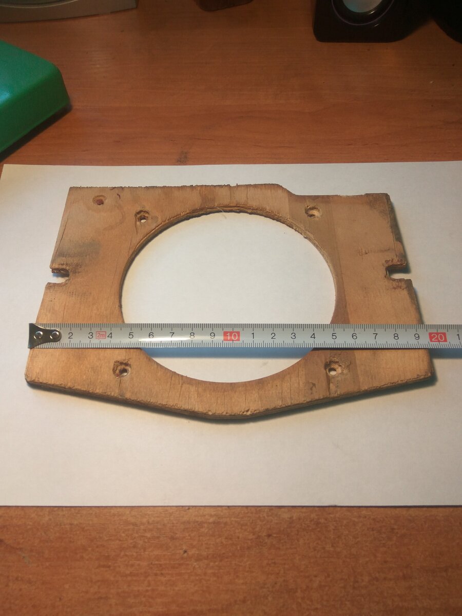

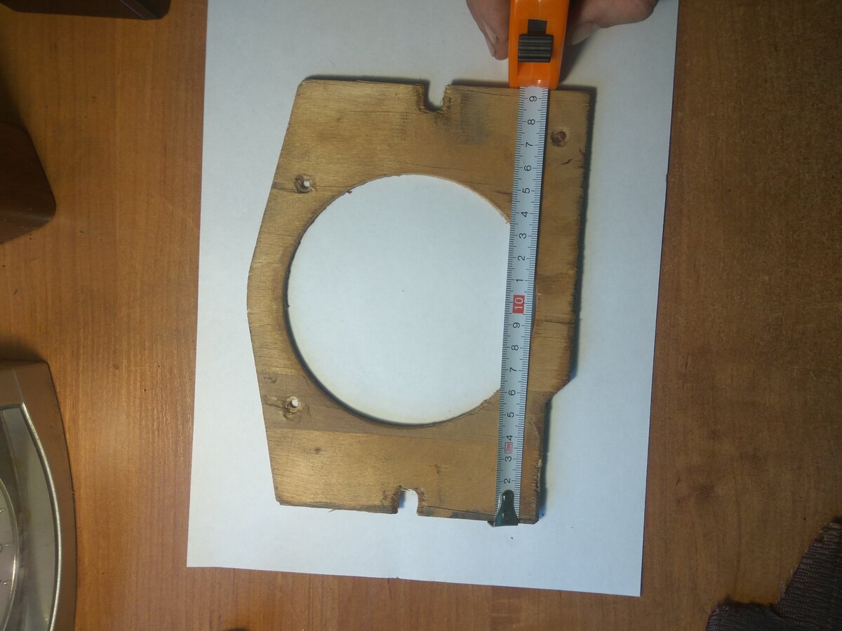

Подскажите пожалуйста еще вот что:дощечка под динамик на приборную панель какая должна быть по размеру?напишите пожалуйста и как она там крепится если можно-рисунок или фото

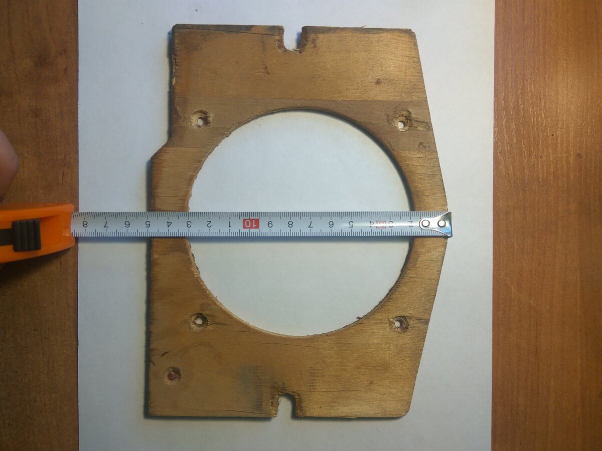

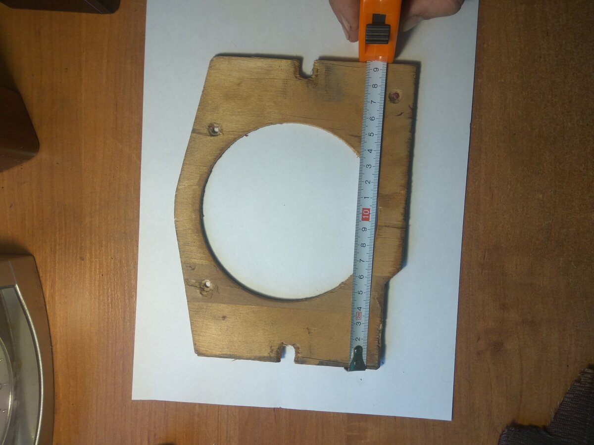

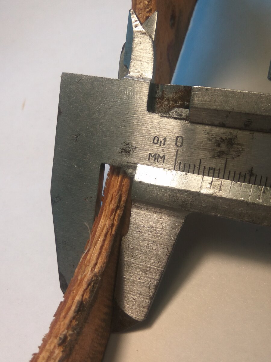

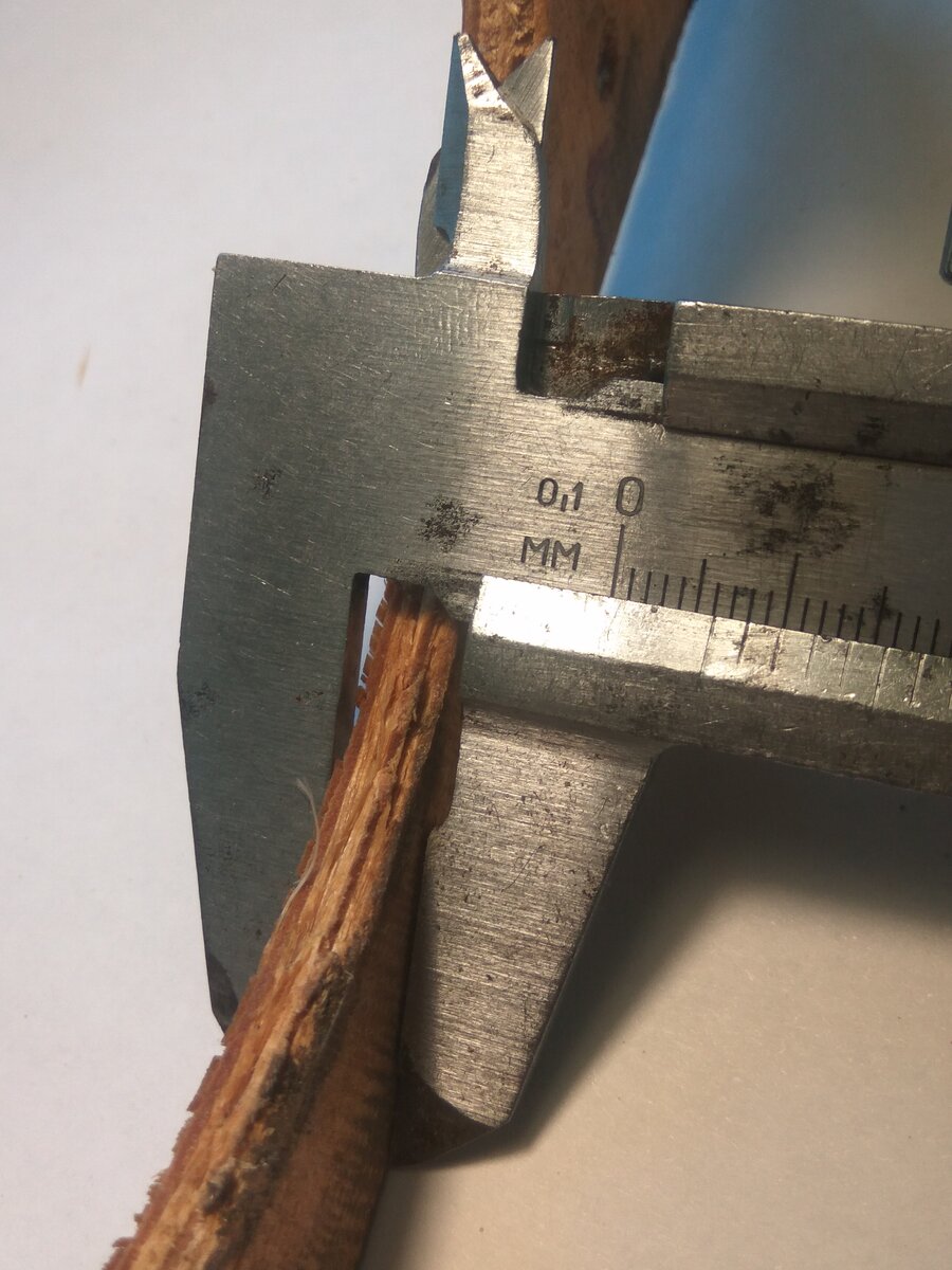

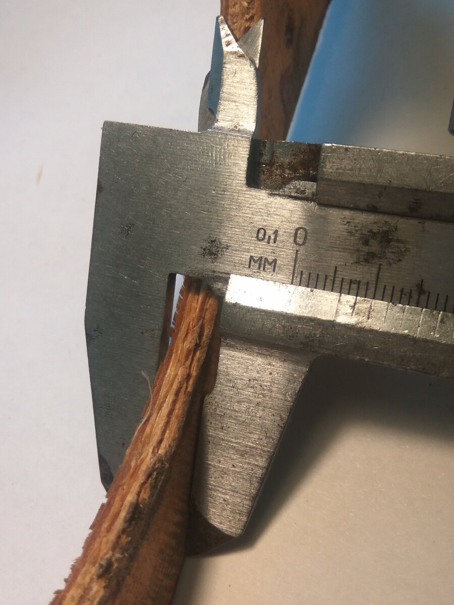

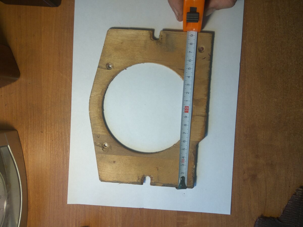

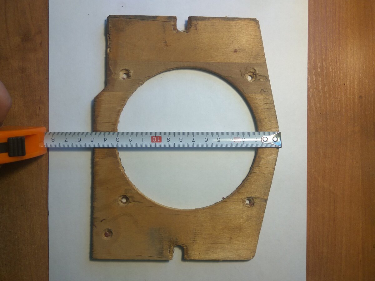

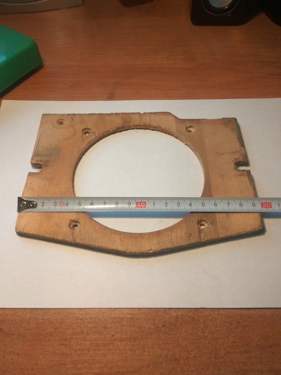

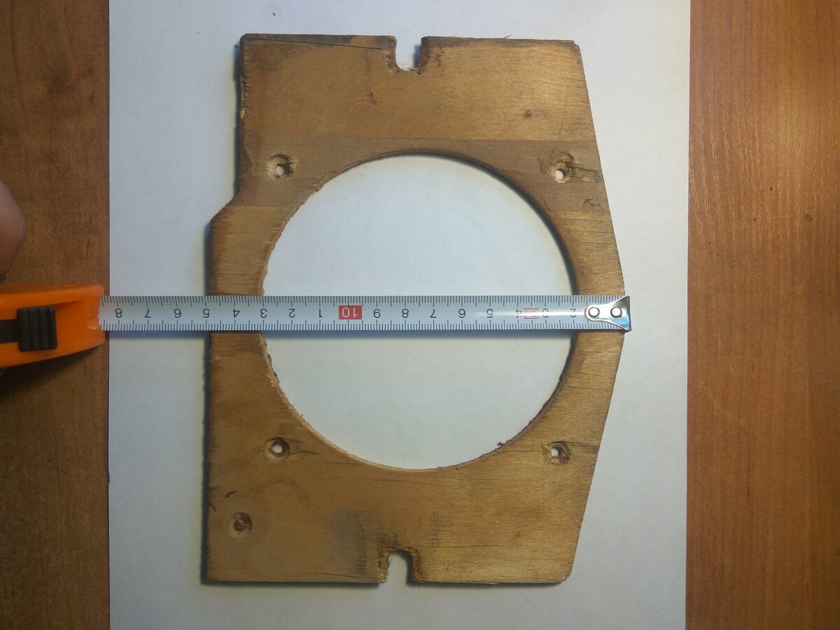

Размеры вот такие:
HistoriK
14.02.2011
2 181
7 165

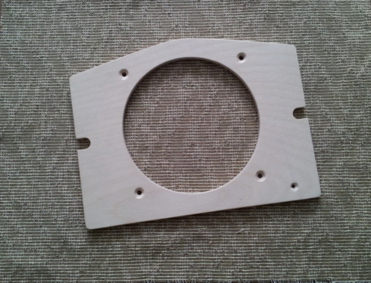

Крепиться она двумя барашковыми винтами. С обратной стороны.

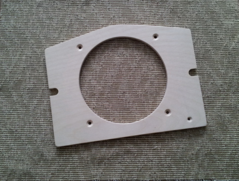

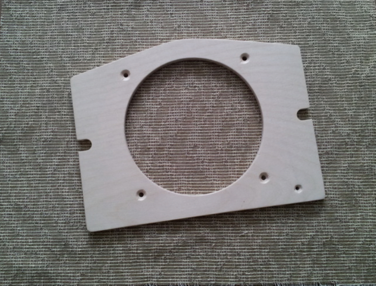

В ретро детали есть эти фанерки.
Она, правда в одном месте немного отличается, но на скорость не влияет.
Или по размерам на лазере можно сделать. В Санкт-Петербурге благо таких контор полно, выйдет немногим дешевле.
Есть вот такие лекала. https://www.pobeda-club.ru/threads/dlja-izgotovlenija-fanerki-dinamika.17896/
Они из оргалита. По ним уже из фанеры можно сделать фанерку.
