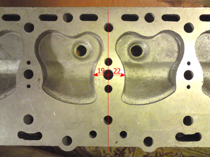

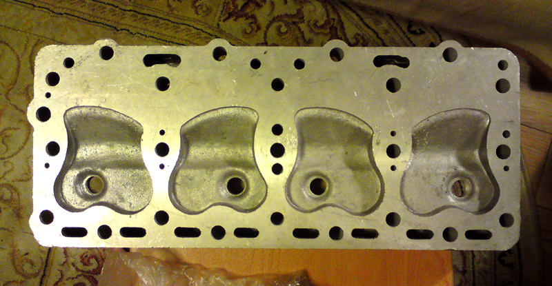

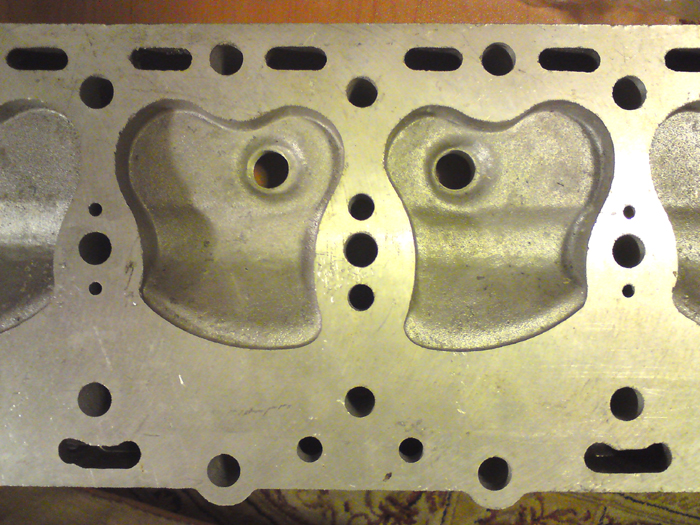

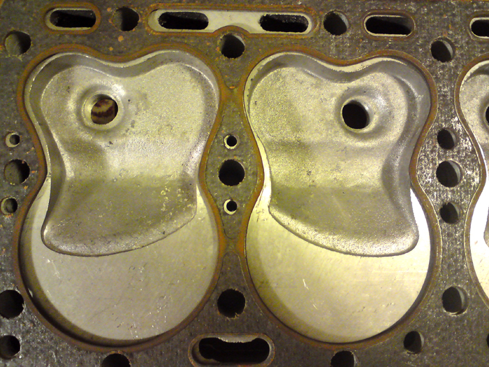

В предверье капремонта двигателя достал изпод дивана новую головку... И пришёл в ужас! Мы с ней давно не виделись, а когда я её покупал я не предавл значения мелочам...

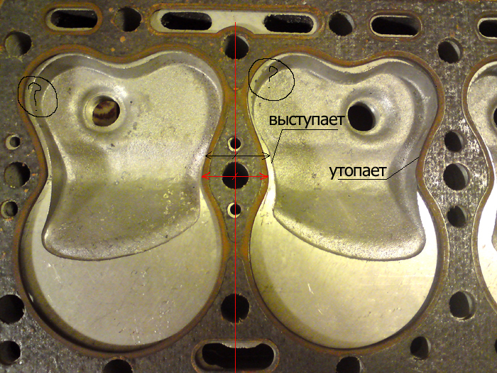

В общем если пресмотреться в ней отверстия под шпильки просверлены со смещением. Особенно хорошо то видно когда накладываешь прокладку.
Есть предположение что такая головка может препядствовать открытию выпускного клапана... Кто как считает?

А что с камерами сгорания? Они вроде раньше больше были :shock:
9 342
929
Не понял юмора... Все головки вроде такие как эта, во всяком случяе я там ничё не переделывал и следов насилия не видно.... :shock:
9 342
929
По всякому прикладвал прокладку с ленейкой в общем на глаз получается что примерно на 1,25 смещены все отверстия под шпильки... кто-то знает сколько расстояние от головок клапанов до стенок головки?

Может прокладка бракованная ? С дефектом.
13 162
5 084
по фото большого криминала не увидел, диаметр шпиьки меньше чем отверстие в голове, все должно встать.
Да нет... Там и без прокладки видно смещение центров.
Спасибо, надеюсь что так.
Дмитрий Газ66
09.09.2010
13
Однозначно брак прокладки. Надо или отверстия в прокладке расширять, или менять ее.

Полагаю, для успокоения надо примерить головку на блок :) .
9 342
929
Одназначно брак головы у тебя если ты не видишь что отверстия смещены!
Да надо бы.

Похоже что головку шлифовали и высота ее уменьшилась.На счет прокладки не знаю а вот клапан при подъеме может упереться в камеру сгорания.

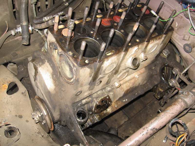

Головка правильная!!
Ничего никуда не будет упираться,
а камеры сгорания кажутся больше из-за нагара
от поршней на работавшей головке.
Клапана подымаются в верхней части , если смотреть фото с прокладкой,
а там высота достаточная.
Головка , как головка - ничего в ней криминального нет.
Можно смело ставить!

Вот так и знал если дефект не отмечу никто ничего не заметит... точнее заметят только самые зоркие... :evil:

Да, действительно камеры кажутся больше из-за нагара, сорри, что натупил.

Никто мою головку не торцевал. как это вообще можно отределить по фотке визуально без линейки... жесть...
Собственно вот дифект о котором я спрашивал:
Вот здест, места отмеченные знаком вопроса, вызывают сомнения, не будет ли клапан задевать за них кромкой тарелки.
Все каеры сгоряния смещены на 1,5 мм вбок.

Артём одну прокладку мерил или ещё на других так-же? На шпильках головку можно регулировать в пределах 1-2 мм.

Клапана ходят в тех местах, где стоят Ваши знаки вопроса
на фотографии, там ещё вкручивается свеча.
Ничего задевать не будет.

Да причём тут прокладка вообще!!! Прокладка это пример, прокладка симетрична, а головка нет... неужели я оди это вижу :(
А насчёт тогочто головку на шпильках можно двигать тут уже говорилось.. буду на это надеятся :)

Петрович, спаисбо за фото движка без головки... а это твой сейчас разобран? Можешь померять расстояние он кромки одно клапана до кромки другого через центр? :)
Петрович
13.03.2009
211
Харьков
Уже всё собрал
руки мои, которые всё собрали :D
