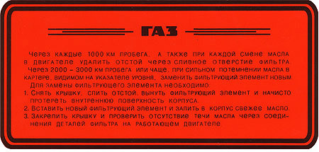

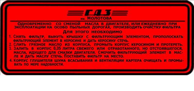

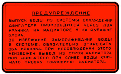

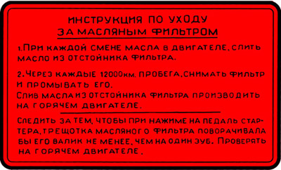

Согласен, я вот тоже думал себе сделать, т.к. есть возможность, но не знаю сколько, какие и куда )
Вот те что я нашел. Они пронумерованы. (это образцы, нужно нарисовать шрифт, а потом печатать)
Прошу помощи в решении загадки!
