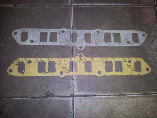

Кто в курсе, что за материал прокладки коллектора (М20, ГАЗ-69)?
Кто-то ставил такие? Не прогорит?

не армированный паронит,работает на ВАЗах и др.Правда высечка не очень качественная,но работать будет, если перед установкой смазать графиткой с двух сторон.

Не знаю, что там в ВАЗах, но на нормальных автомобилях ГАЗ-69 и ГАЗ-20 прокладка газопровода (20-1008080) никогда не была из паронита.
Она изготавливалась из асбестового картона со стальным каркасом толщиной 1,75мм.

Все течет,все меняется.Не будем-же бегать в поисках масла для мотора тех времен,бензина 72-го,другого. Используем современные ГСМ и другие запчасти(примеров сотни),и это положительно сказывается на долговечности автомобиля в целом.Так и тут, паронит успешно справляется со своей работой, в том числе и на выпускных и впускных коллекторах. В данном случае главное проверить плоскость прилегания коллектора к блоку,и если надо "шлифануть" на большом камне, делов на 5-10мин. Иначе и картон армированный не поможет. Я ставил.

впринципе паронит на коллекторе неплохо справляется,но лучше делать из асбокартона,паронит усадку дает.

Мнение расходятся. Пока решил поставить новую оригинальную.
Когда работал в такси, то мы делали прокладки сами. Получали паронит и асбестовое полотно. Из него делали прокладки под выпускную трубу и коллектор. Материал внешне как заводской. Но мы делали без мет. окантовки. Такие прокладки (под вып. трубу) ходили существенно меньше (в несколько раз, по времени). Под коллектор - практически так же. А паронит шел только под водяную систему. Все таки температурный режим разный. Возможно более толстый паронит и выдержит какое то время, но все равно проиграет нормальной прокладке.
А возможно сейчас идет что то другое - асбест считается вредным. Но врят ли это паронит. Просто внешне может похож.
