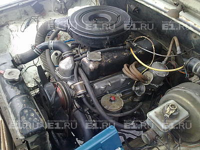

Вот наткнулся в интернете - продаю волгу, под капотом вот что... Собственно чего сделали с 402м мотором? Где свечи? Что за... трамблёр....

всё там есть, просто движёк военный, свечи и трамблёр экранированы... видимо для того чтобы эту волгу не заглушили из космоса ))))

Судя по 21 помпе и 24 фильтру , это 24 двигатель . Одно время ставили на УАЗ , а на Волгу УАЗовские двигатели. Экранированый. Шли на спец.уазики. Возможно просто оттуда сняли оборудование , а возможно полностью двигатель.
