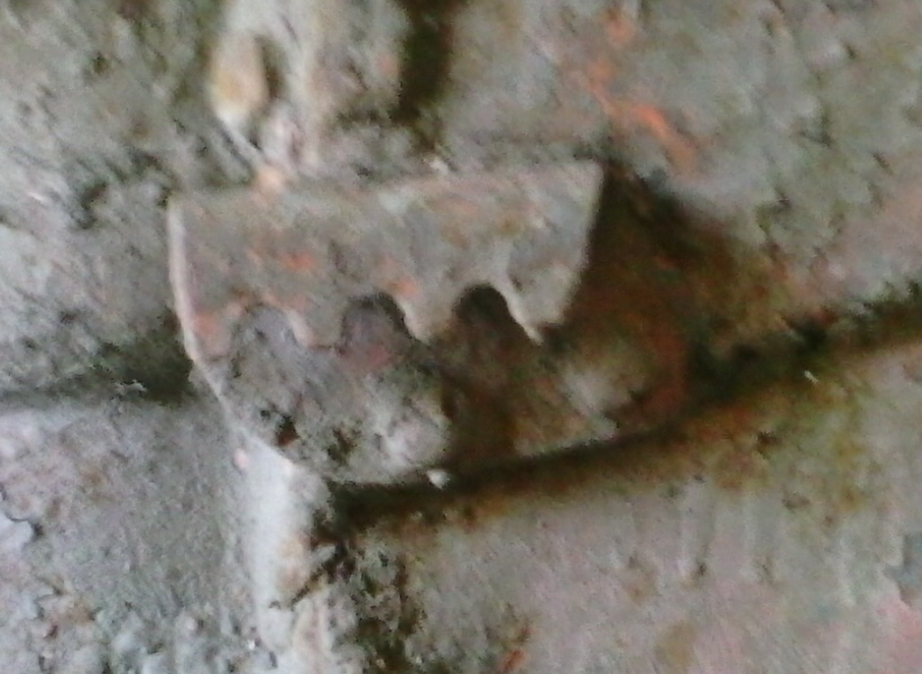

что это и для чего? Расположен с внутренней стороны щита лонжерона
R renf Пользователь Топикстартер Регистрация 14.08.2014 Сообщения 34 Оценка реакций 0 08.09.2014 #1 что это и для чего? Расположен с внутренней стороны щита лонжерона
барабашка Пользователь 10 лет на форуме Регистрация 03.09.2011 Сообщения 1 005 Оценка реакций 2 Возраст 38 Город Донской (Тульская область) 08.09.2014 #2 Это для пружины петли капота
R renf Пользователь Топикстартер Регистрация 14.08.2014 Сообщения 34 Оценка реакций 0 08.09.2014 #3 барабашка сказал(а): Это для пружины петли капота Нажмите, чтобы раскрыть... Все понятно. Спасибо!
сашок8 Пользователь 10 лет на форуме Регистрация 02.01.2011 Сообщения 1 145 Оценка реакций 239 Город московская область 08.09.2014 #4 Хотелось бы добавить , пружины нужно с обеих сторон ставить в одинаковые прорези. Иначе захлопыватся будет, с начало одна сторона , потом другая.
Jolly Roger Пользователь 10 лет на форуме Регистрация 05.06.2013 Сообщения 1 461 Оценка реакций 454 Город СПб 09.09.2014 #5 Три варианта прорезей, дают разную силу прижима? при установке в какую прорезь будет максимальный прижим?
сашок8 Пользователь 10 лет на форуме Регистрация 02.01.2011 Сообщения 1 145 Оценка реакций 239 Город московская область 10.09.2014 #6 Jolly Roger сказал(а): Три варианта прорезей, дают разную силу прижима? при установке в какую прорезь будет максимальный прижим? Нажмите, чтобы раскрыть... Ставь в среднюю , а там видно будет.
