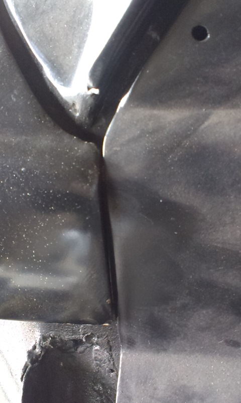

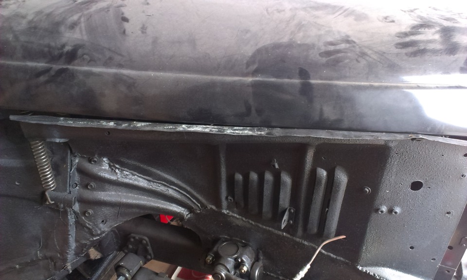

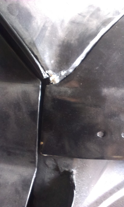

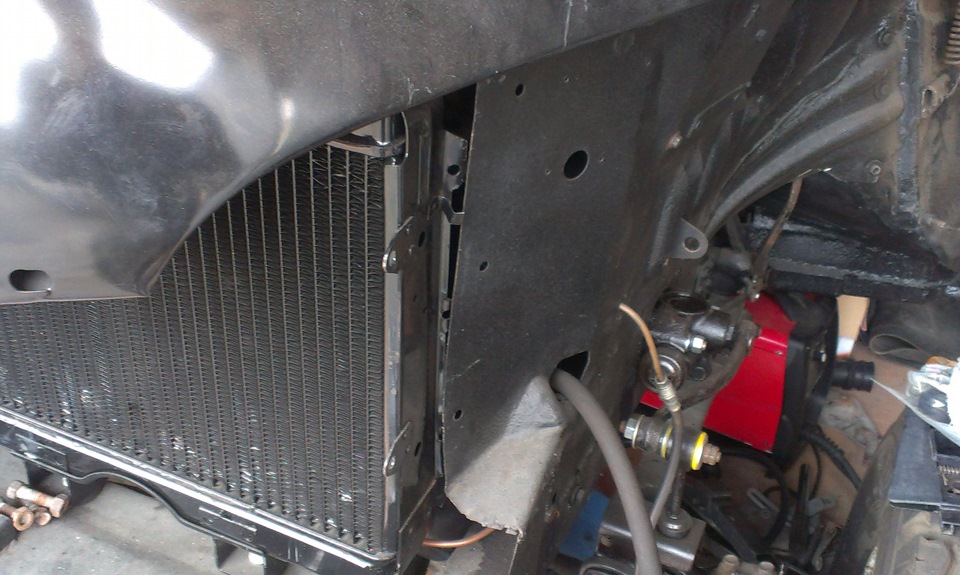

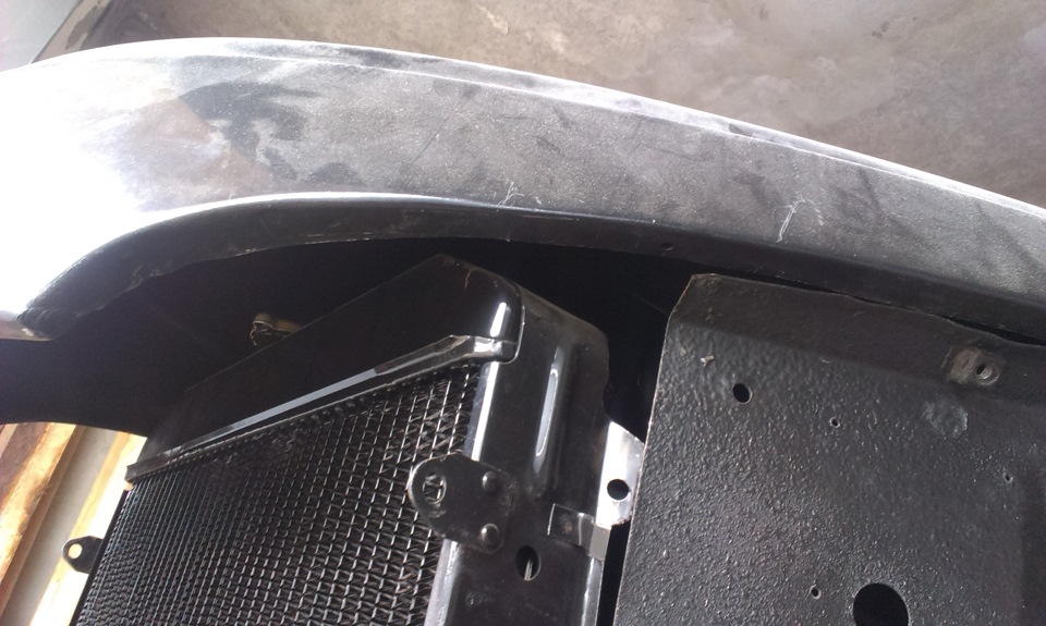

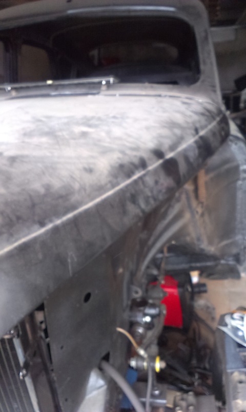

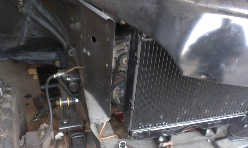

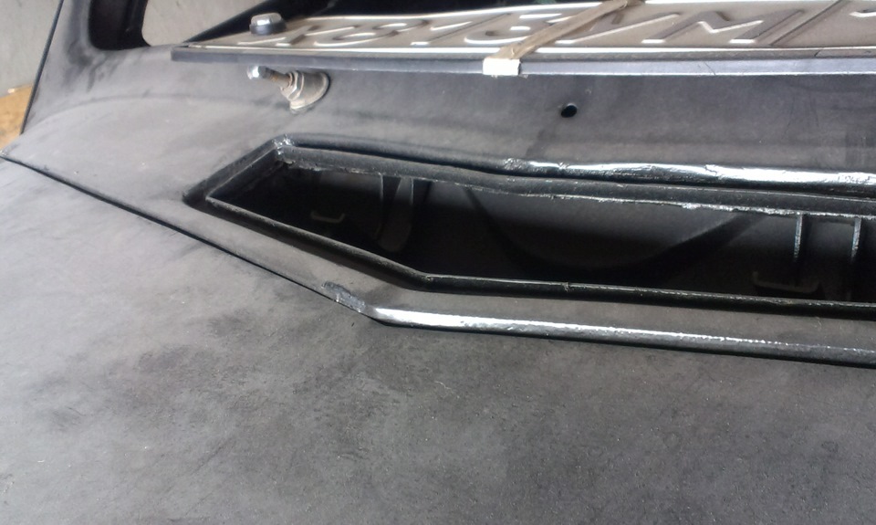

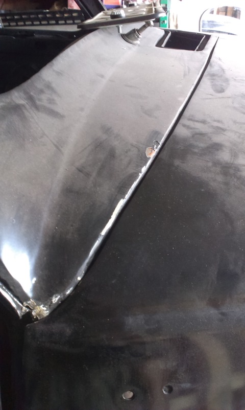

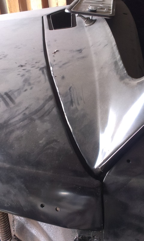

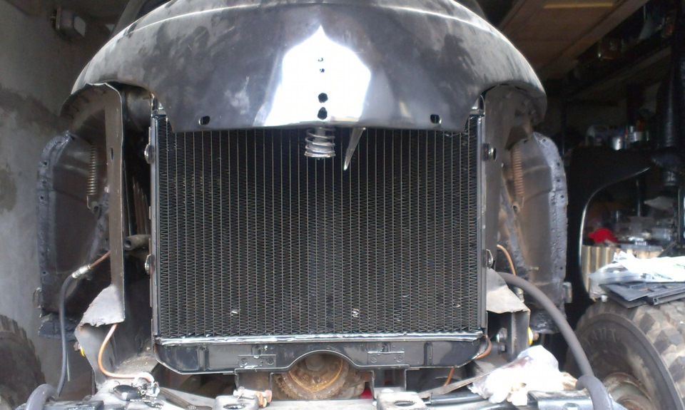

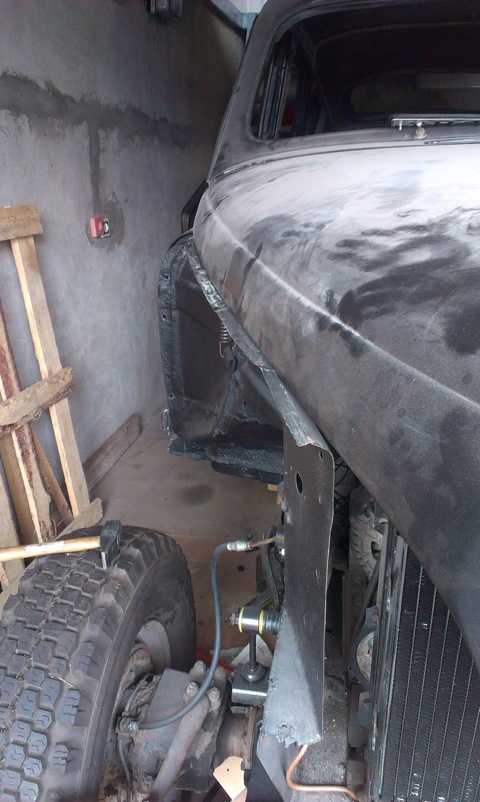

Дозрел таки попросить совета у товарищей
Имеем вот такой безобразие:
Комментарии, полагаю, излишни. После установки пружин петель капота капот закусывает и явно смещен влево. Что с этим делать - непонятно.
Брызговики двигателя, или переваривать или гнуть гидравликой.
Абзац, короче.

Петли у меня восстановленные Мишей SMV, особые болты имеются. Если рассверливать, то весь смысл этих волшебных болтов теряется(хоть он итак сомнительный). Ну и гнуть-сверлить их рука не поднимается.

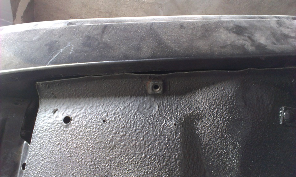

Резинка даст только высоту задней кромки капота, на ушедшую относительно оси машины ось капота она не повлияет никак.
Петли двигал, без пружин капоты зазор был сносный, капот не закусывал. Как двигать петли с натянутыми пружинами теряюсь в догадках, усилие сжатия у них зверское.

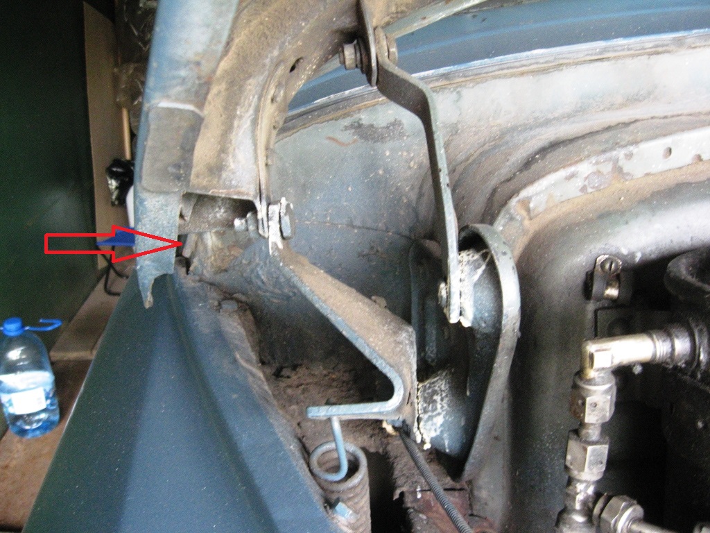

На ось тоже повлияет 100 % там по бокам еще стоят две короткие резинки.(должны стоять )

Вот когда то фоткал еще до реставрации,там сбоку еще уплотнители, еще попробуй без пружин если есть люфт то можно выравнить. Плюс ко всему еще сам замок капота подравняет.

Да, про эти резинки забыл. У меня их не поставить, получается, с одной стороны так точно - зазор капот-дверь уйдет.
Без пружин выставил максимально приемлемо, поставил пружины - все перекосило. Замок нихрена там не выравняет, люфта нет от слова совсем, я руками не могу капот сместить влево-вправо.

Надо слехка открутить по три болта под торпедой и молоточком сместить в сторону бампера . У меня сместились на сантиметр.

Может лучше собрать весь перед . Посмотреть как ляжет капот , и если все сайдется , то подрезать выступающие хвосты.

Петли регулировал. Смещены по максимуму.
Морда собран-разобрана неоднократно. Естественно, она кривая как весь этот проект. Справа в моторное отделение можно засунуть руку не открывая капота.
