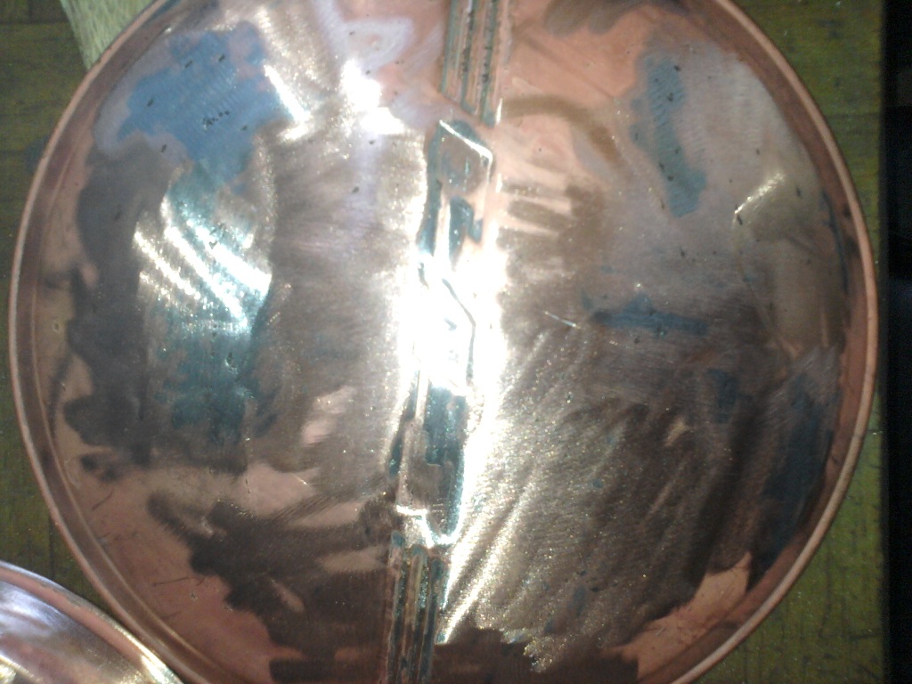

Вобшем то вот на фото раковины на колпаке,чем и как их убрать перед перехромом ?

Шлифовкой, но можно потереть дырку :)
Или пайкой оловом, но тогда надо будет медлить цианистым электролитом, сернокислый и предшествующая электрохимобезжирка его растравит.
Это сделать можно, но дорого получается. Пока дешевле искать не дырявые исходники.
ЗЫ такой метод шлифовки как на вашем фото чреват искажениями на зеркале после покрытия.

Медью не получится ?

Однозначно нет.
Медь только подчеркнёт эти дефекты, нарастать будет по принципу кратера, с возвышающимеся краями.

Понял спасибо.. буду аргоном пробовать..

можно только техническим серебром запаять, а медь при электролитическом осаждении все равно внутрь кратера не ляжет, а впрямую запаять латунью тут тоже не пустит необходимая для этого температура-все поведет нахрен. Тонкие они, и форма сложная.

Жень, а что оловом поять нельзя?

На самом деле единственный вариант аргон.. если сквозные ,если нет то латунь но проблематично..аргоном быстрее и дешевле.

если запаять обычным оловом, то на хроме проступят темные пятна, неубираемые полировкой (как минимум)

А если между слоями меди полирнуть?Мне когда колпаки делали состояние не лучше было.Вроде межслойной полировкой такое убирается.

в этот кариес химически сложно ввести медь как заплатку без пористости, иначе потом газить будет в ванне, она просто не прилипнет ко дну кратера

Женя, олово перекрывается нормально, но только цианистой медью, с последующим жирным слоем сернокислой.

все равно шанс проступания высок. Сколько раз уже накалывались...
