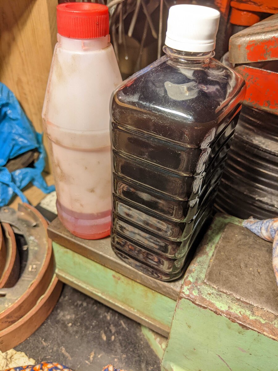

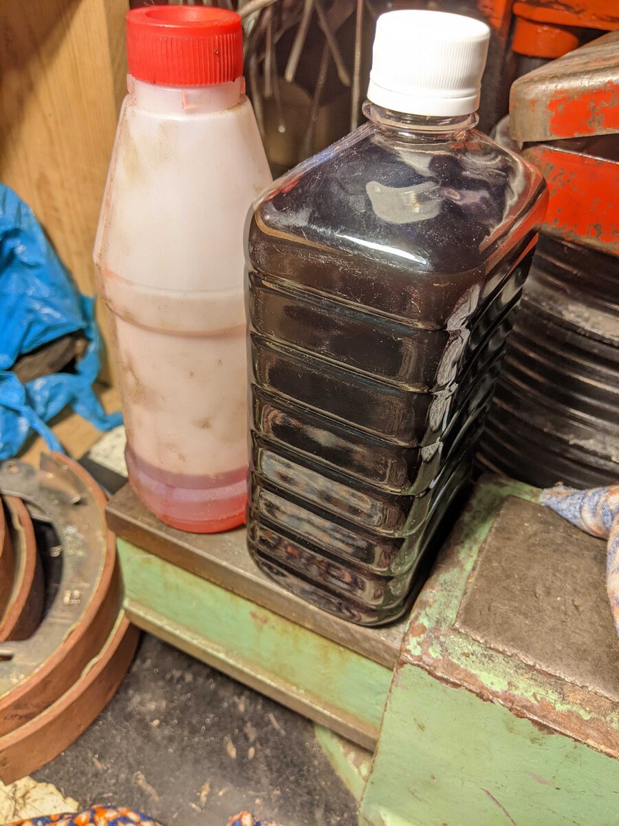

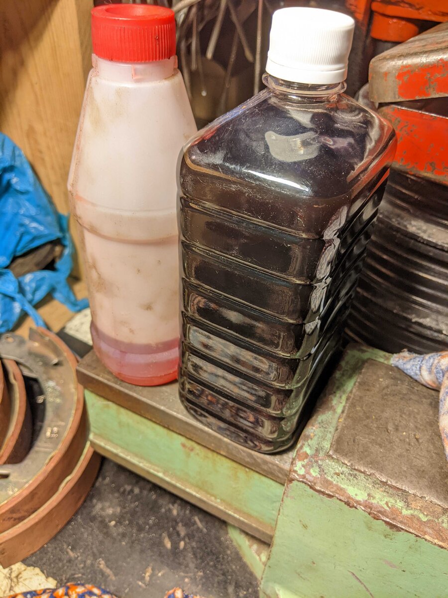

Прикупил сегодня в литр БСК, в zazgazvaz. Знаю, что на Авито есть дешевле, но там ждать надо, а мне срочно нужна, перебираю тормоза. Проблема в том, что она расфасована "из бочки", в пластиковых бутылках. На вид - темная как отработка. И тут я задумался, а точно ли это советская БСК как указано в описании? Продавец по составу ничего подсказать не смог. На фото в интернете - оттенки в стеклянных бутылках значительно отличаются друг от друга, бывает светлее, бывает темнее, бывает красная. Фото жидкости конкретно "из бочки" не видел... Но, судя по всему, такие бочки действительно были.
Попробовал сравнить её с "БСК" на основе гликоля, современного производства, с рынка. И та и другая аналогично и своеобразно растекается пленкой по поверхности воды. Попробовал поджечь - "БСК" подпалить не получилось, а БСК вроде горит, чуть-чуть. Есть ли ещё какие-нибудь способы проверить что я купил? Или может быть кто-то покупал аналогичную жидкость или точно знает её происхождение?

Брал тут у человека, тара была стекло,цвет темнокрасная . Прислал в пластиковой бутылке,чтоб в транспортной не разбили.

Тут без вариантов, только залить.
Мне бутылки разного цвета попадались от вишнёвого до оранжевого.
Это зависит наверное от хранения, это же просто краситель.
Без него бск вообще прозрачная.
Можно ещё посмотреть как поведёт себе старая манжета в этой бск.
Из за разницы в составе современная убьёт резинку за очень короткое время.
В родной же среде она не должна видоизмениться.
Точно её происхождение знает продавец, а он вам ничего не скажет.
Увы.

Что-то она стремно выглядит, если честно.
Чем пахнет? Бутанол имеет достаточно характерный алкогольный запах (тоже ведь спирт). Мы все теперь знаем как пахнет изопропиловый спирт (антисептики), он похож, но не такой резкий.
Бск видел красную разных оттенков. В литературе упоминалась вроде зеленая, но такую не видел.
Я себе бодяжил сам, получилось дешевле раза в два. По цвету получается как подсолнечное масло. Два года полет нормальный.

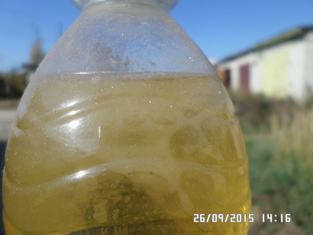

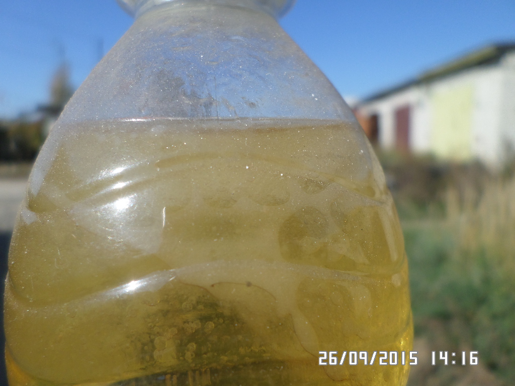

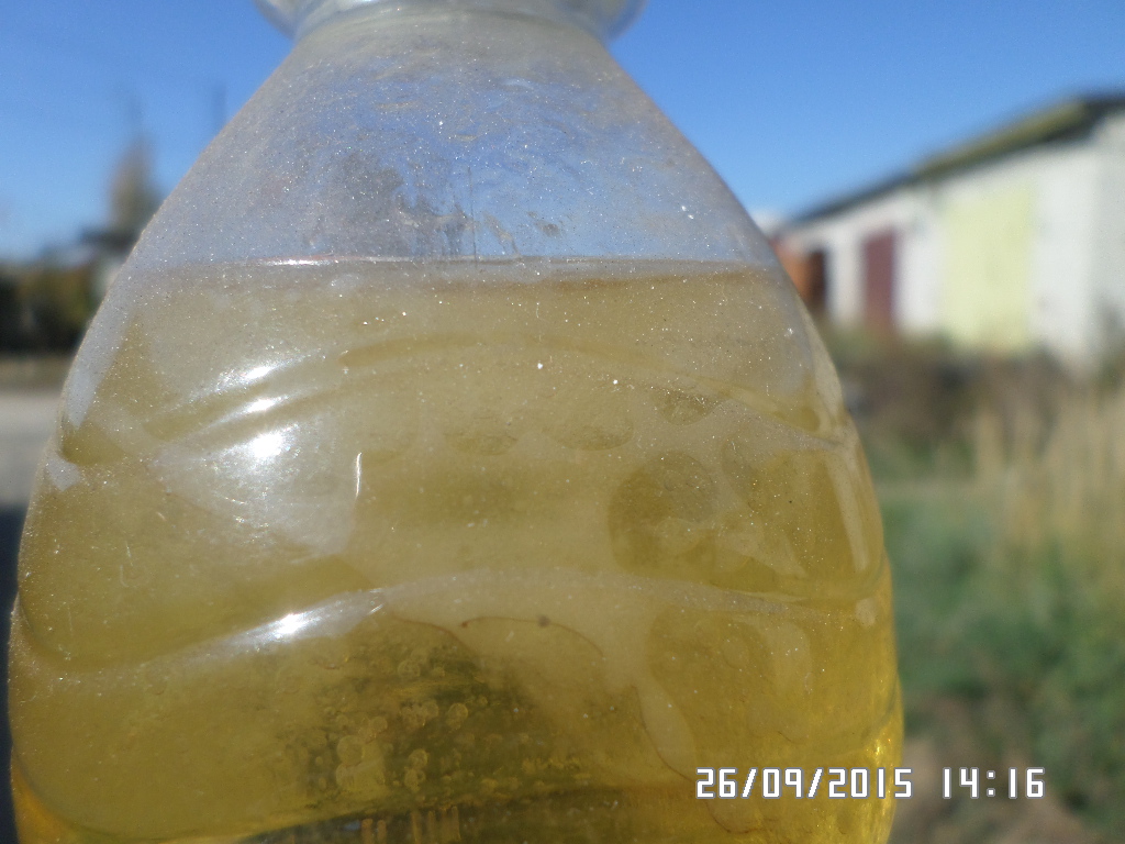

Несколько лет назад конструктора на ГАЗе сказали, что для изготовления тормозной жидкости в домашних условиях вместо бутилового спирта можно взять этиловый. Я так и сделал: смешал в 2015 году этиловый спирт с касторовым маслом. Через какое-то время сверху в бутылке образовался какой-то тонкий бесцветный слой непонятной фракции. Такой самопал пока не заливал (сомневаюсь). Езжу пока на старых запасах.

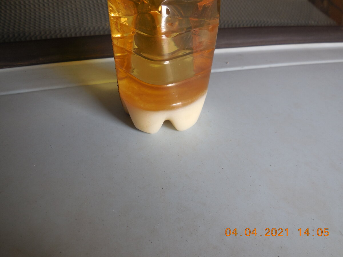

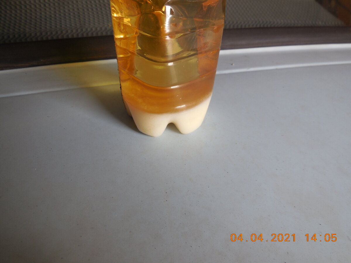

А через несколько лет после зимы (фото в апреле 2021 года) увидел в бутылке уже внизу какой-то белый слой. Летом этот белый слой исчез. Что это могло быть?

Это нужно у "конструкторов" спросить... Знаю таких, особенно если в возрасте, то ещё и давят своим "богатым жизненным опытом", дескать в почтенном возрасте и, стало быть, знают всё на свете ;) Конструктор имеет химическое образование? Или может быть вместе с сопроматом они в институте изучали органическую химию в контексте гидравлических приводов? Очень сомневаюсь.
Что касается этанола - он дороже и сложнее найти в продаже. Не совсем понятно для чего было экспериметнировать. Может быть тара была не совсем чистая? БСК не должна кристализоваться или давать осадок при комнатной температуре.
5 161
3 592
Химическое не имеет, но общее представление на примитивном уровне вполне. Я заканчивал далеко не самый престижный (а даже скорее совсем наоборот) технический вуз и мне помимо сопромата читали курс химии, в том числе по гсм, а так же курс по гидравлике со всякими там насосами, гидроцилиндрами, числами Рейнольдса и так далее.
А рецепт с этанолом вполне себе имел даже свое обозначение - ЭСК, попадалась где-то в совсем старых книжек. Проигрывала по температуре кипения даже БСК, поэтому видимо особо и не применялась. А то что осадок выпал-либо бутылка грязная, либо спирт хреновый. Был бы "ХЧ" ничего бы в осадок не выпало.
