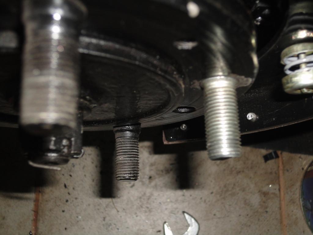

Подскажите, как правильно вставить болт крепления колеса в ступицу заднего моста не снимая саму ступицу? Каким съемником или спец. инструментом воспользоваться? А то болт прокручивается и не встает на шлицы.

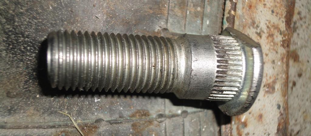

Вставляеш из нутри болт там есть спил , спилом к центру ступицы, потом немного стукнув молоточком забиваем болт в ступицу, после этого ставим проставку в виде трубки или кольцо какое нибуть и затягиваем штатной гайкой и болт сам вприсуеться в ступицу.

Когда начинаешь затягивать гайкой все равно прокручивается. Разве спил идет к центру, может наоборот? Нужен другой способ, этот не работает.

*Спил* должен занять место к центру. Там кольцевая проточка и что бы шляпки болтов не проворачивались ,она и нужна. Другой стороной болт просто не встанет на свое место. Гайка должна заворачиваться по резьбе от руки. Возможно на резьбе дефект. Надо сперва все проверить , а уж потом собирать. Можно предварительно надевать гайку большего размера.

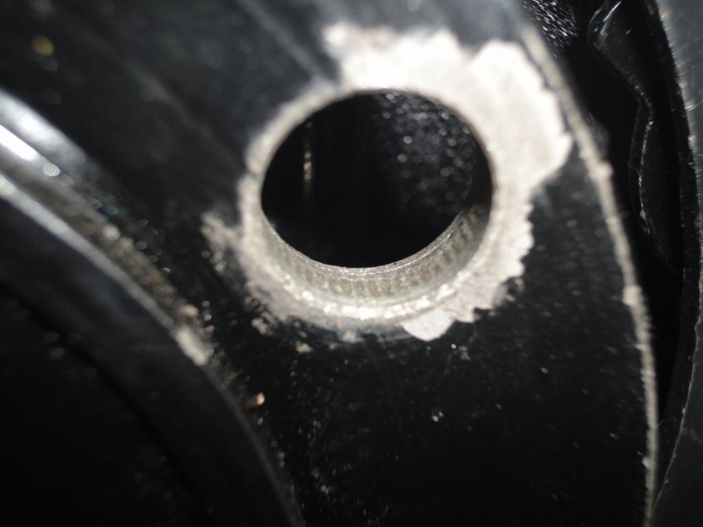

если прокручивается значит или отверстие больше или шлицы стерты.фото есть всего???

Вечером сделаю фото

прокручивается потому что уже слизаны шлицы на ступице, можно восстановить -нарастить сваркой сам болт и сделать новую накатку. или всунуть его и с обратной стороны и приварить.

спил болта должен смотреть где отмечено красным
