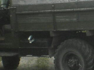

Тогда я первый в очереди, из тех кто хочет на машину поставить :D
3 606
6 570
Придется, видимо, снимать свой 150-ти литровый бак. А то всем желающим помыться 55 литров не хватит! :D :lol: :D
