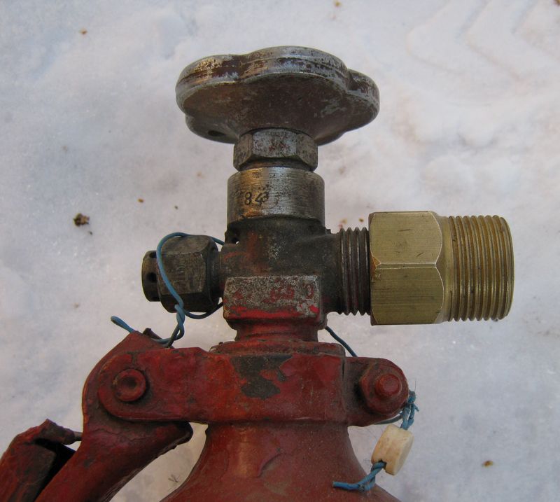

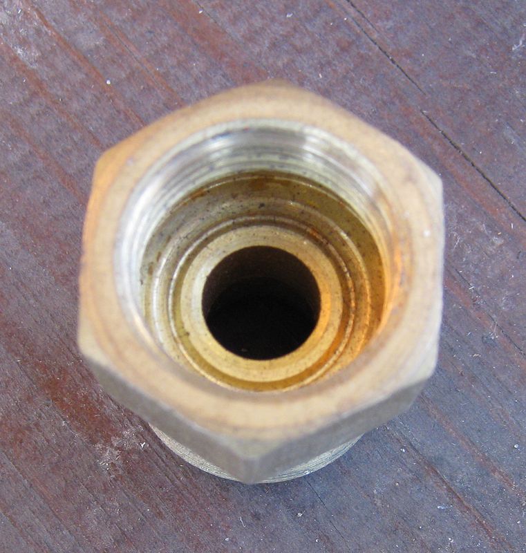

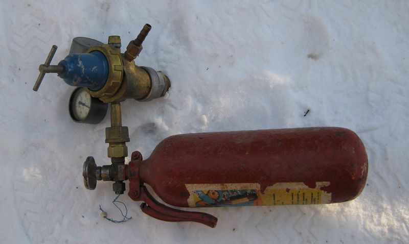

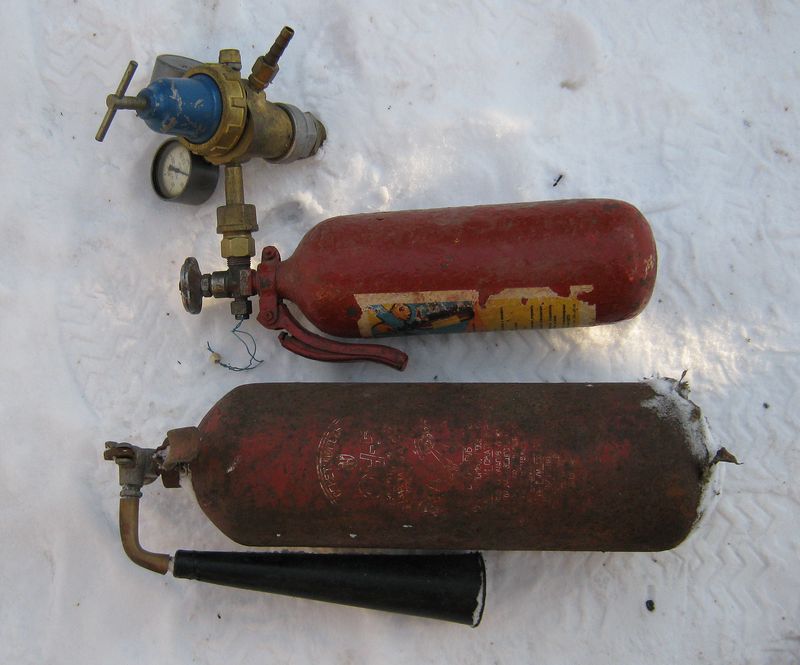

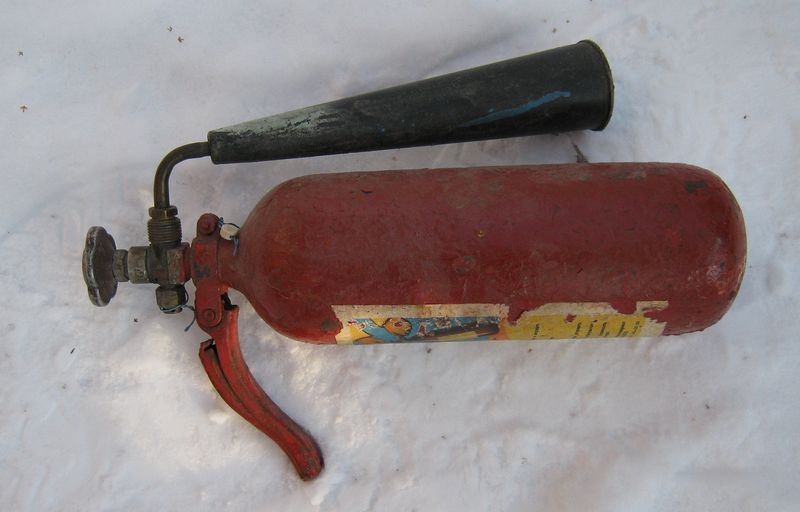

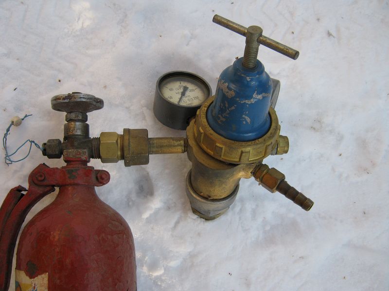

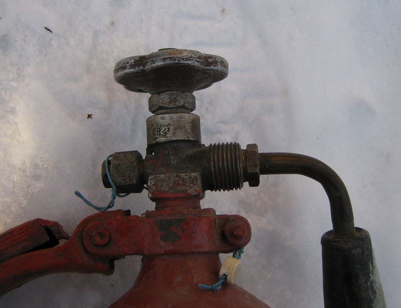

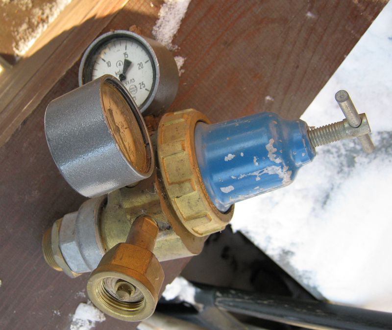

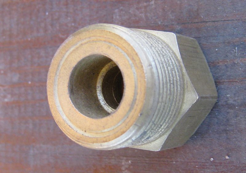

Собственно обещал АНДРЕЮ111 показать процес превращения огнетушителя в балон для сварки. Практически все мы используем в работе сварку, как правило с углекислотными балонами. Они бывают разных размеров. Большие 40-20литров и маленькие 10-15. Я сделал себе два баллона из огнетушителей ОУ-2 и ОУ-5. Балоны нужны "точеные" толстостенные и с краном, как на фото. Ещё потребуется переходник от крана балона под редуктор. Токарь сделает его за десять минут, можно купить на строительном рынке. Первая и довольно сложная часть операции выворачивание крана из балона. Я делал следующим образом: помощник большим газовым ключом держит балон, а я с помощью рожкового ключа и трубы отворачиваю кран. Под краном располагается трубка идущая до дна балона её нужно отрезать. Дальше вворачиваем кран обратно, можно на фум. После заправляем балон углекислотой, устанавливаем через переходник редуктор и наслаждаемся сваркой. Не думаю, что "открыл Америку", но когда нужна мобильность такой балон имеет право на жизнь. ОУ-2 мне хватило на замену двух крыльев на классике(ВАЗ 2106).

У меня же вентиль переделан. Потом последнее время они не точеные, а тонкостенные. Для нас не подходят.
