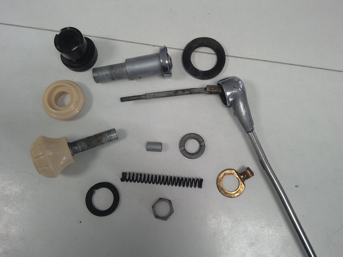

Помогите советом. Года два назад разобрал антенну, вроде чего то не хватает и зачем цилиндр?
15 878
8 990
Вроде все на месте
15 878
8 990

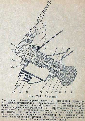

С трубки ручку с стрелкой снимите там возможно гайка осталась.
Реакции: Pika
3 925
4 830
ХМАО Югра
9-гайка оси
