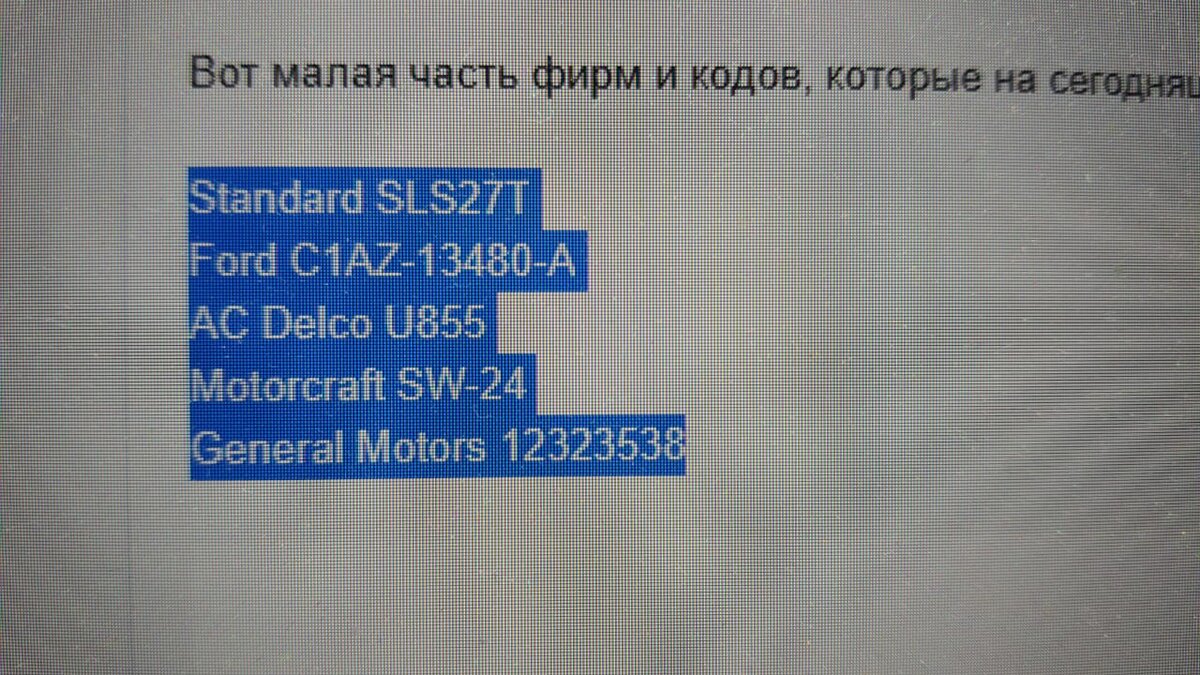

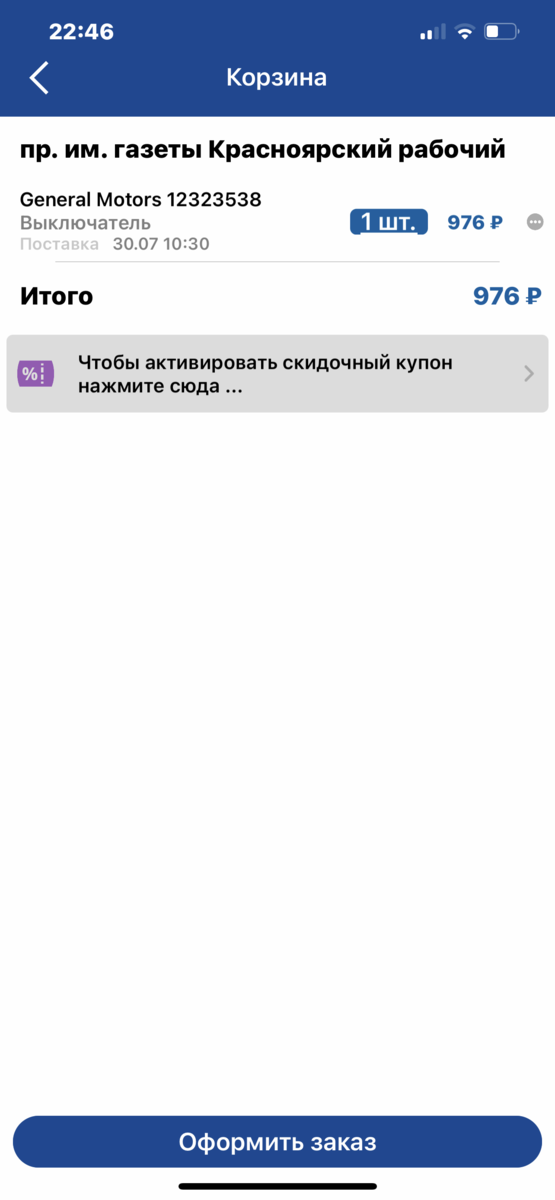

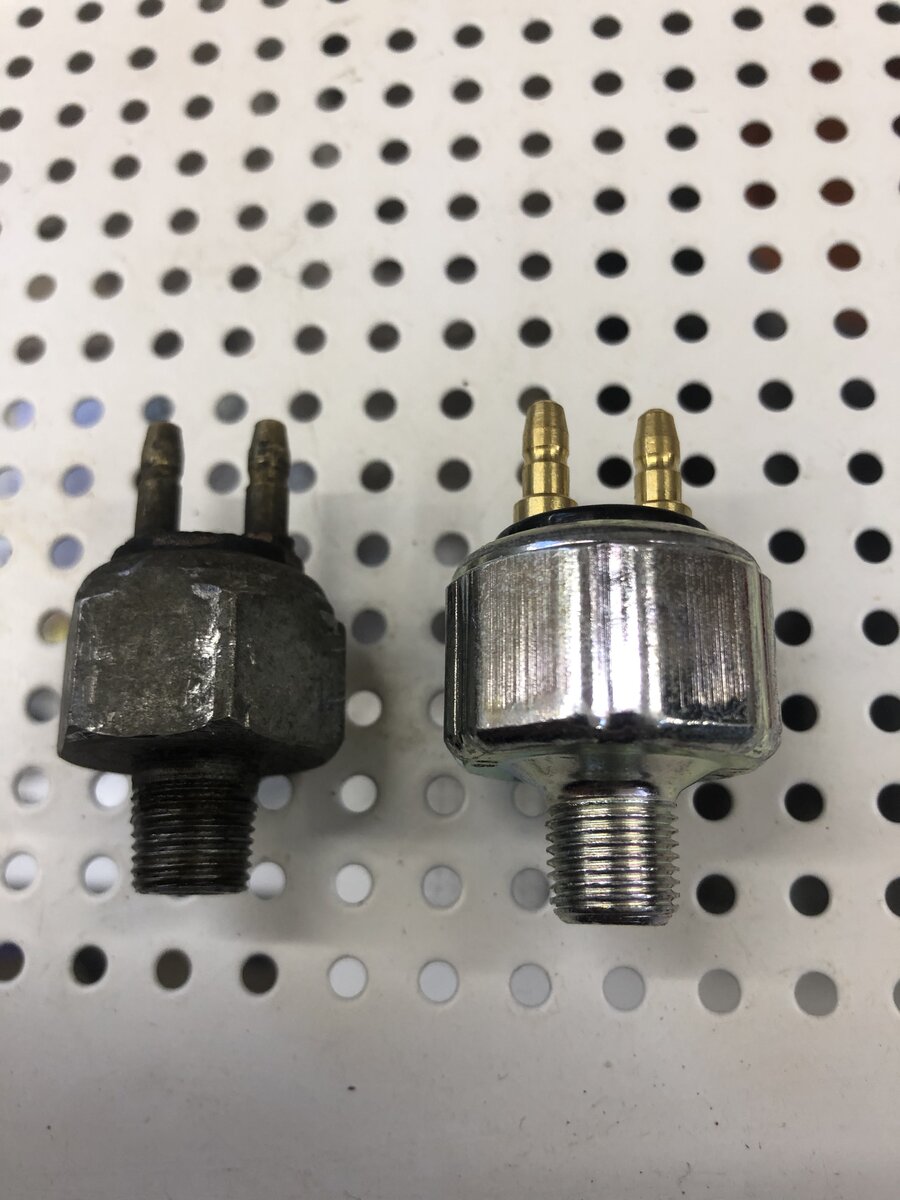

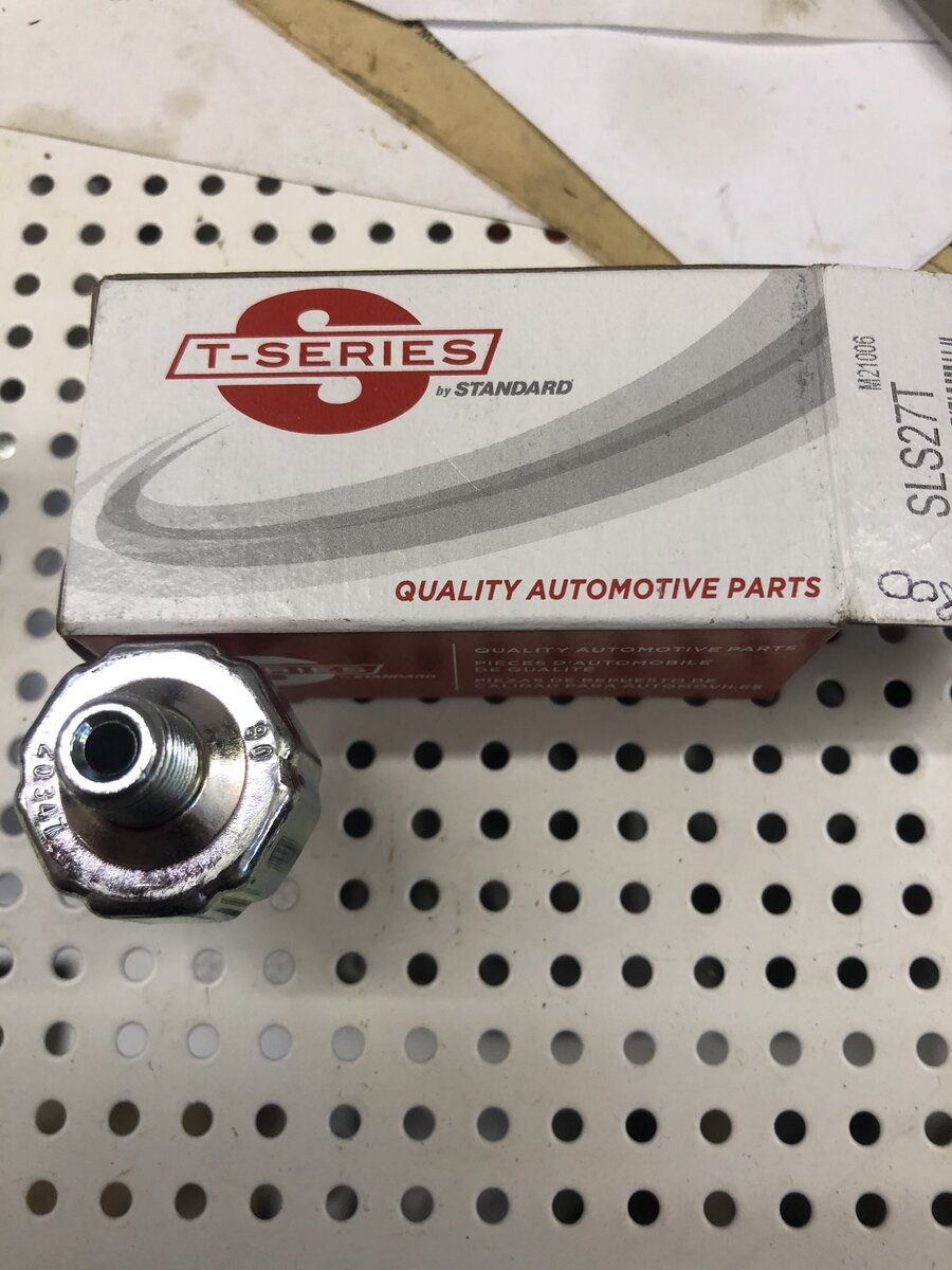

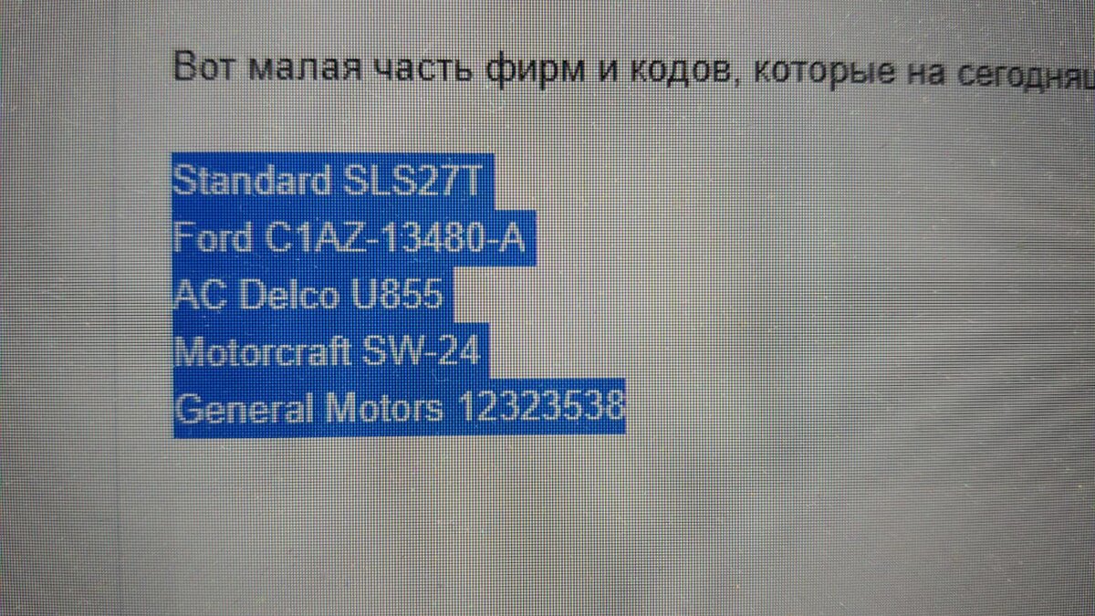

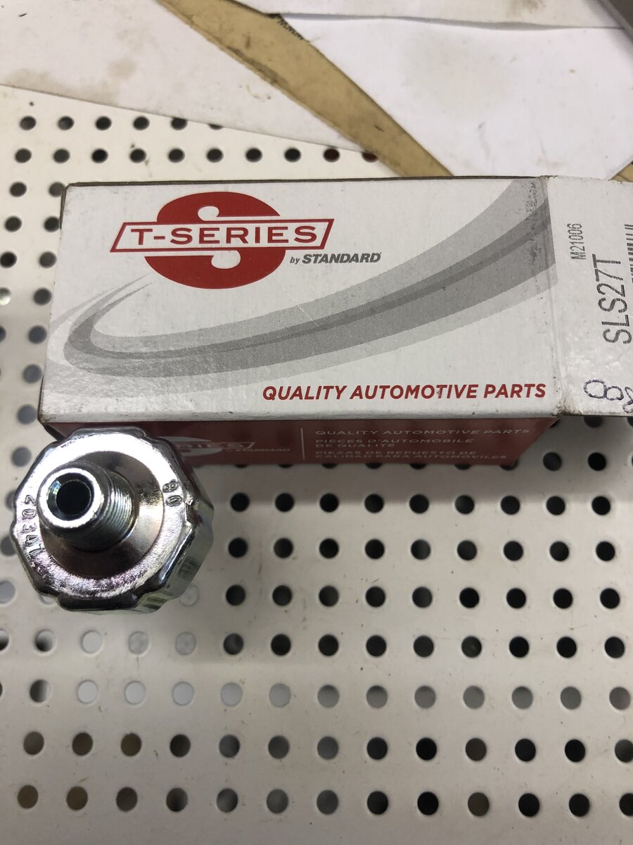

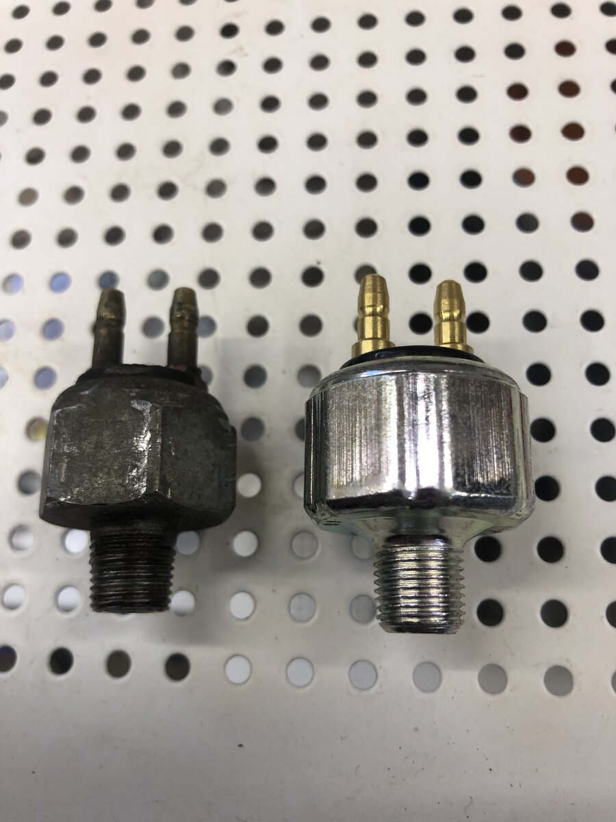

Очередной раз перестал работать любимый датчик ВК-12Б. Я их поменял штуки четыре за 8 лет. И тут я вспомнил, что сосед с 21Волгой рассказывал об аналогах этого датчика. Заказал из Америки (630₽) ,поставил- работает. Говорят -вечный.

У меня ВК-12б,штук 15 Советских...менял..работают по 6-8 лет без нареканий.
Но за инфу большое спасибо.

Ещё и выглядит красиво! Блестящий такой))))
13 159
5 076
Да, подтверждаю. Можно нарваться на хороший ВК, он работает несколько лет. Но чаще год и потом срабатывает только при усилии "в пол"...
Один раз купил несколько правильных и пока запас не иссяк пользуюсь на всех машинах. Но на некоторых все таки поставил на педаль кнопку включатель от машины с лодочкой в паре с вк12...
