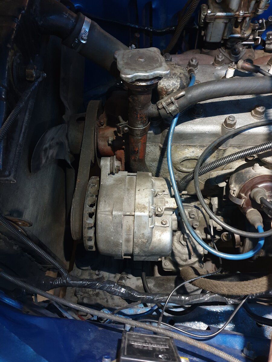

Вот такой генадий

Это современный гена, можно большой акб главное чтоб на полку влез.
Не так...на фото обычный переменник(скорее всего от Газ-52/53).Мощностью 40-55А.То есть,достаточно маломощный.
И под него как раз пойдет АКБ емкостью 50-65Ач.Более не надо..
Что не так, современый тоесть переменик, естествено ему 65 как спрашивали в самый раз.
Не так..ето вот про ваше сообщение...что можно большой акб брать...лишь бы на полку влез.)))
Нужен баланс гены и АКБ...по мощности.А на полку и акб 90-100 Ач влезет!Только с маломощным геной недозаряд постоянно будет.
Речь шла про 60-65. Акб уже куплен все подошло.
