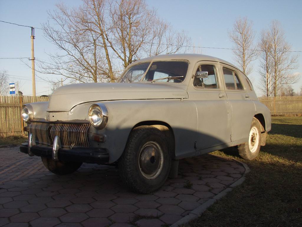

1) А скока стоит донор без доков ?
Я эту тачу взял за 17000 + оформление.
Нашел тачку за 8000 с доками, но битая (съехала в канаву) с красными приборами. Железки в плохом состоянии.
2) На сколько понимаю, что при снятии краски кругами, скор щетками, я сниму цинковое покрытие с кузова. Это же прямой доступ влаги к кузову ? Т.е. кузов можно поменять за пару лет... Или я не правильно понимаю ?

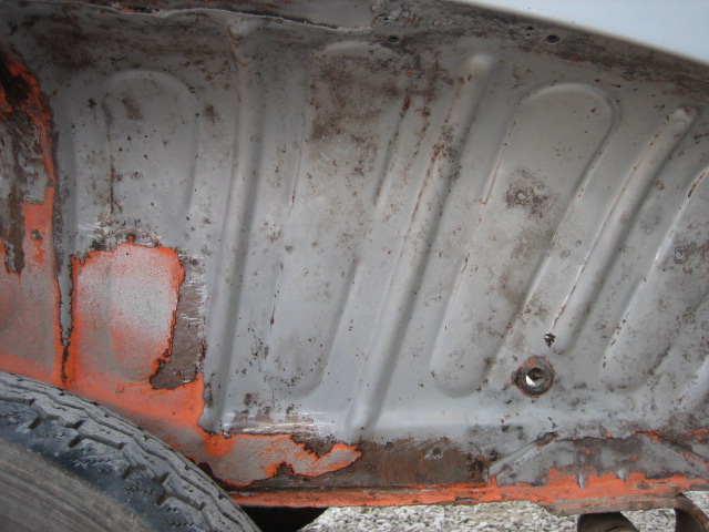

После снятия краски все равно будут производиться малярные работы -- грунтовка, окраска. Заодно и какие-нибудь работы по борьбе с коррозией можно провести. Так что не бойся трогать краску. Ее до тебя 20 раз уже потрогали :)

легенды о луженых кузовах не более чем сказка для самоуспокоения, а лучшего способа для установления истинного состояния металла и наличия трещин и коррозионных отвестий кроме пескоструйки я не знаю.
