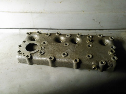

Слушайте, тут что-то смотрел на фотографии на форуме и у меня возник вопрос. Чем отличить движок от 21ой от нашего родного, аналогично с коробкой.

21-й движок верхнеклапанный, родной -- нижнеклапанный. У родного плоская ГБЦ, у волговского в ней расположено много интересных деталей, прикрытых крышкой с маслозаливной горловиной.
С коробками сложнее. Поставленную на машину трудно опознать с первого взгляда.

Значит все-таки родной, но что тогда значит загадочное "20 24-VIII-II" под надписью " 1 2 4 3 порядок зажигания "?

Голова вот такая?

Похожа

Остальное уже мелкие несущественные подробности :)
Может, это двигатель от ГАЗ-69, может ГБЦ из тех, что отпускались в запчасти. Может, в какое-то время на обычных ГБЦ была такая маркировка.
