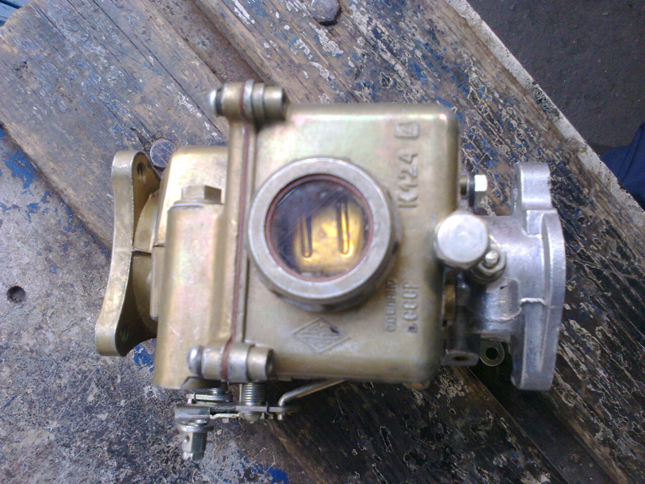

retromagazin
11.07.2011
320
Москва(бутово)
www.retroport.ru
zilgaz сказал(а):
Подскажите други, мож у меня Победка какая не правильная? Я это заподозрил еще месяц назад, когда получил прокладки под карбюратор от "К.И." Начал примерять на коллектор - расстояние между болтами на прокладке шире чем на коллекторе. Я подумал - прокладки брак и не придал этому значение. Вчера на стенде пытались запустить двигатель с родным К-22 - заливает напрочь! Решил на обкатку воткнуть к-131 от УАЗ. Результат как с прокладкой - ухи карбюратора шире чем шпильки крепления на коллекторе. Соответственно переходник под 2-х камерный карб, купленный в Ретродетали не подходит тоже :cry: Что за хреновина :shock:
зы Мож у кого есть новый К-22?
могу предложить новый к-124 под ваше креплене,нижняя часть паралельно стоит!также однокамерный только с окном
