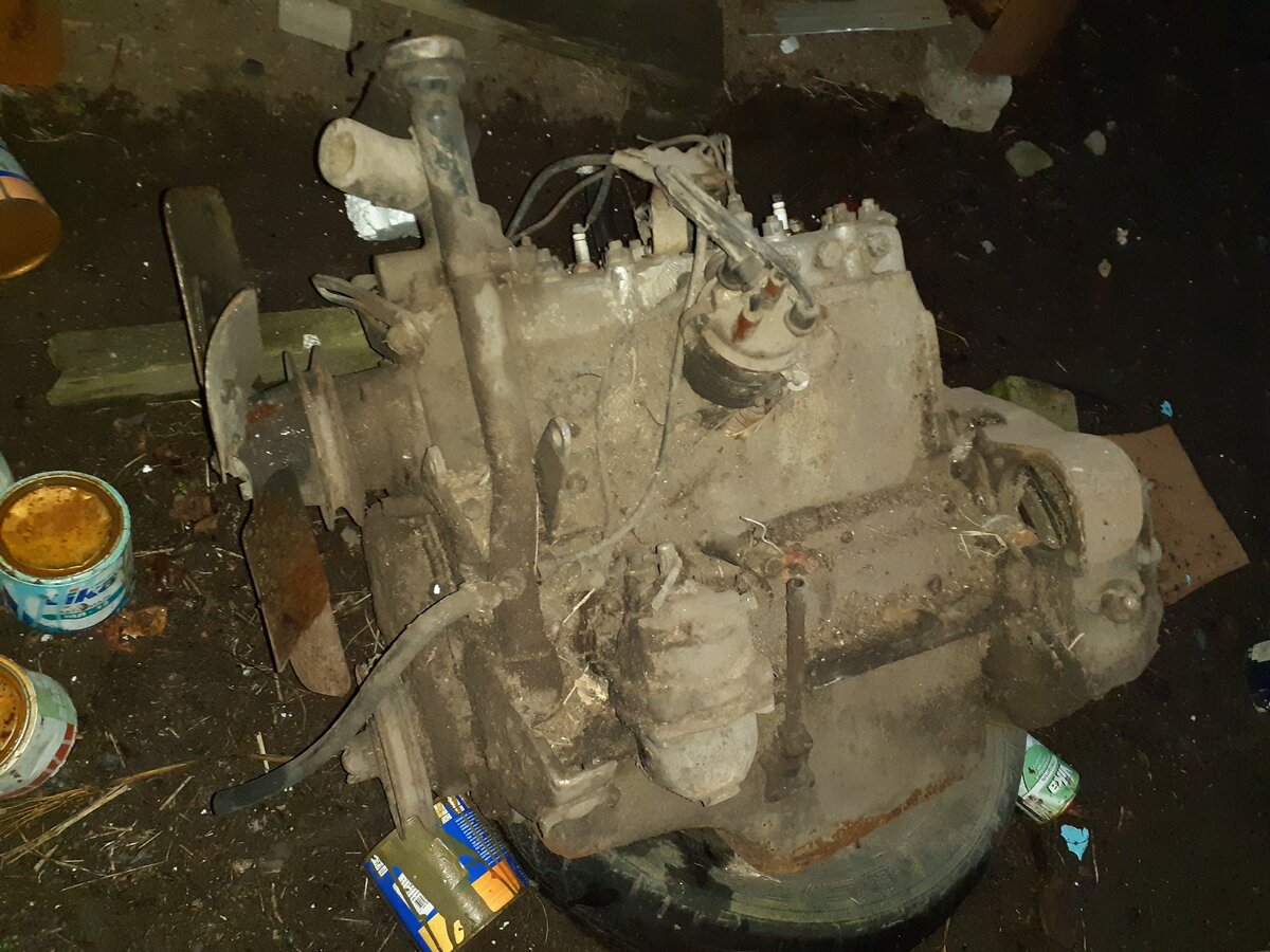

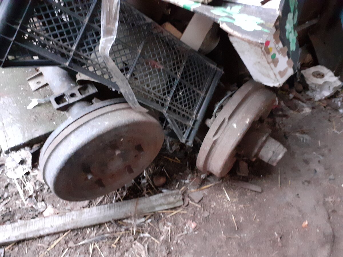

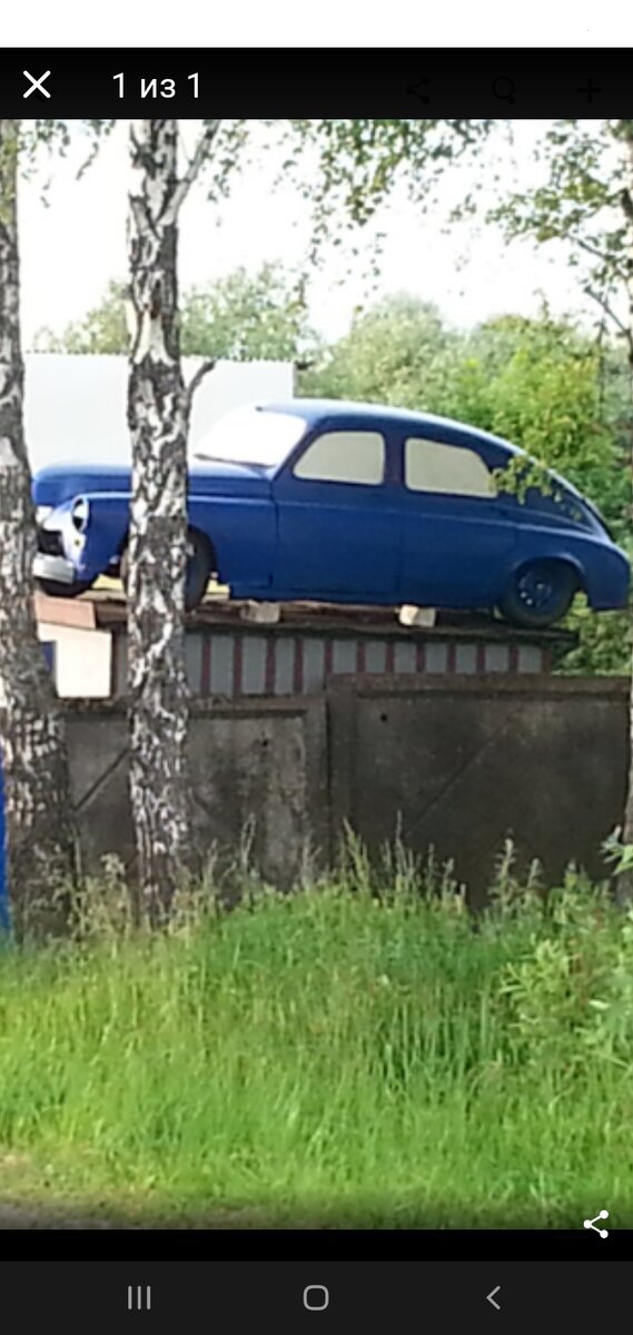

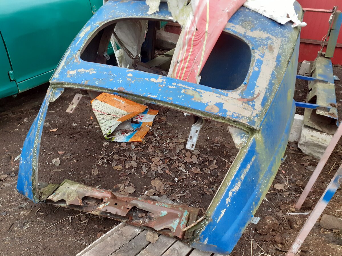

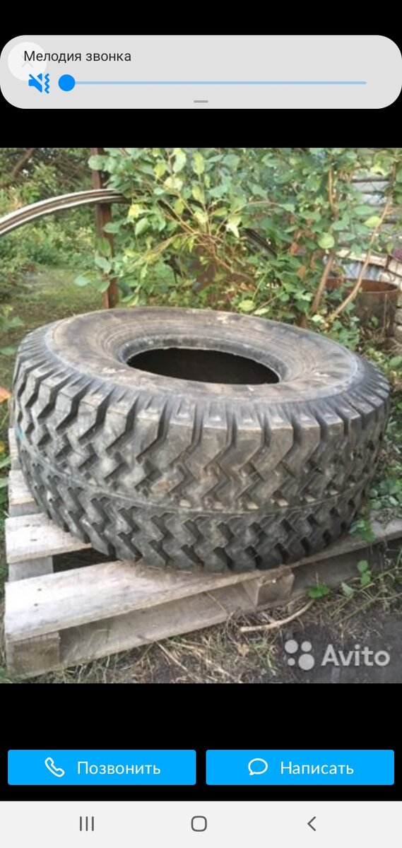

С ребятами начинаем новый проект. Бикфут малышь. Давно без дела лежат элементы кузова Победы, бывшим владельцем занижена с сзади, двери занижены. Двигатель от газ69. Обещают от газ 63 дать. Мосты передеий от уаз, задний от газ 21 или 24. Две покрышки с чермета дадут порезенные попробую зашить! Рамы нет. Или варить буду или уаз искать. Всех с Наступающим Новым Годом.! Мира , добра, здоровьья!! С уважением Иваныч!!

Не годятся эти покрышки,тяжелы слишком,для планируемой трансмиссии,
есть термин "неподресоренная маса" поинтересуйтесь.
Для бига,сделайте "обдирки" из резины КрАЗа лаптежника например,или УРАЛА-самосвала.

За обдирки 26тр просят за комплект. Но мне не уздить вне дорог! Для выставки малышам полазить!. Делаем то что под рукой и без затрат!

Поспрашивайте в стоймонтажных конторах, СУ где есть башенные краны, их перевозили всегда только КрАЗами тягачами 260 (6х6)

Думал два колеса одинаковых. Давно был. А они разные. И сильно большое. Вон как порезано.

Диски от уаз меньше на 18 см. Нашел трубу 9 см по кругу вместо спиц куски напелю.

Можно ещё комплект из "бомб" с полуприцепов сделать
они пошире и рисунок любой можно нарезать.
