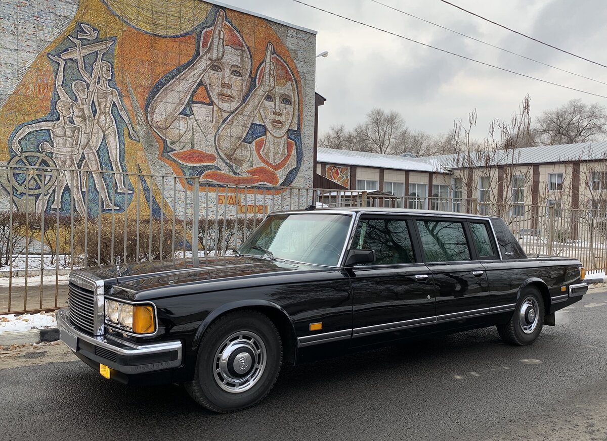

Недавно нам в мастерскую привезли ЗИЛ, машину спецсвязи из гаража особого назначения.
Хочу поделиться некоторыми работами по машине, которые мы делаем.

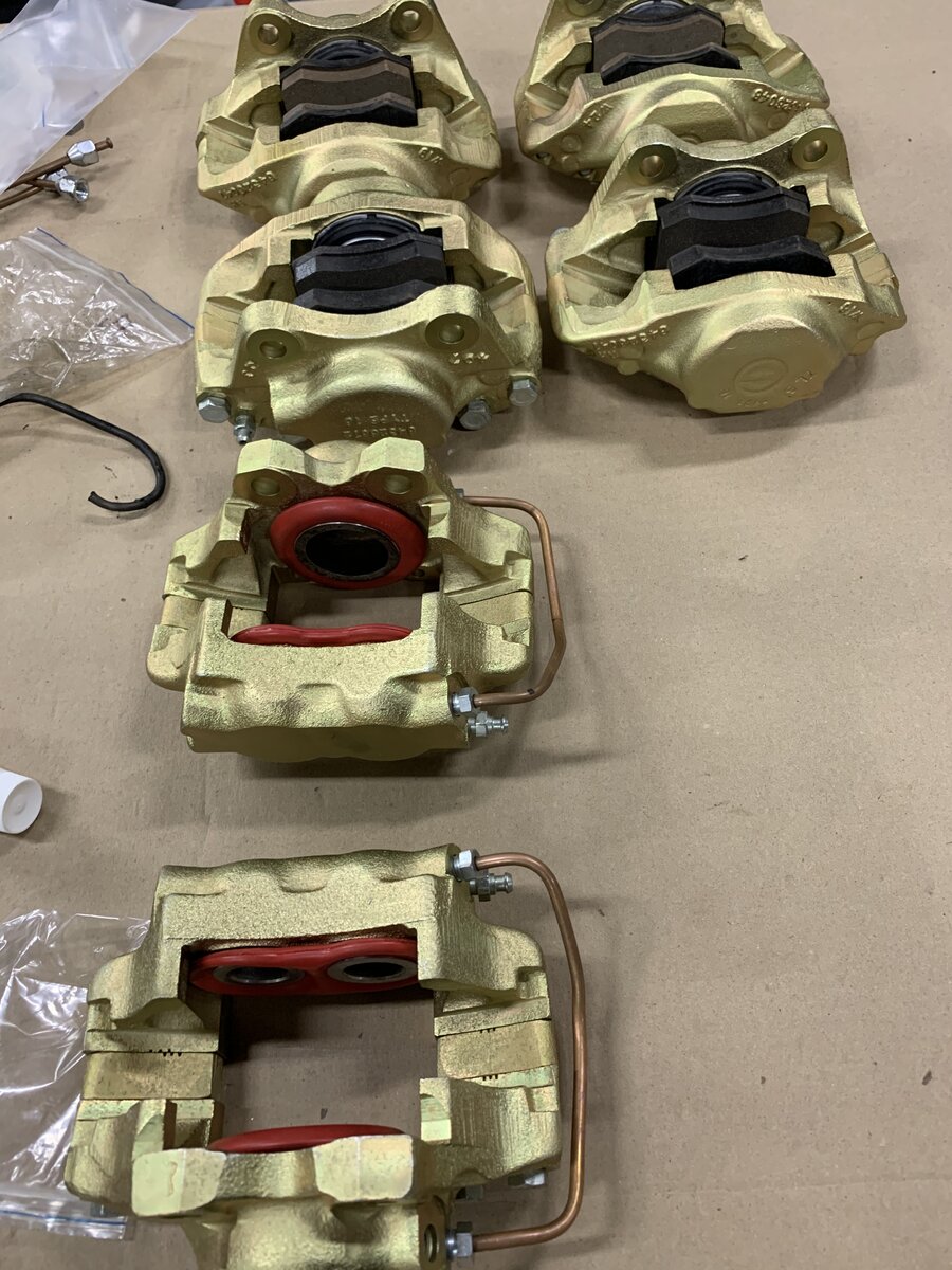

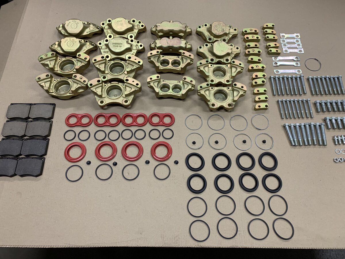

На машине отсутствовали тормоза. Проведя диагностику решено было реставрировать все суппорта. А их на каждом колесе по 2.
Найдены и куплены ремкомплекты. Сами суппорта очищены и оцинкованы. Также восстановили оригинальный крепеж.

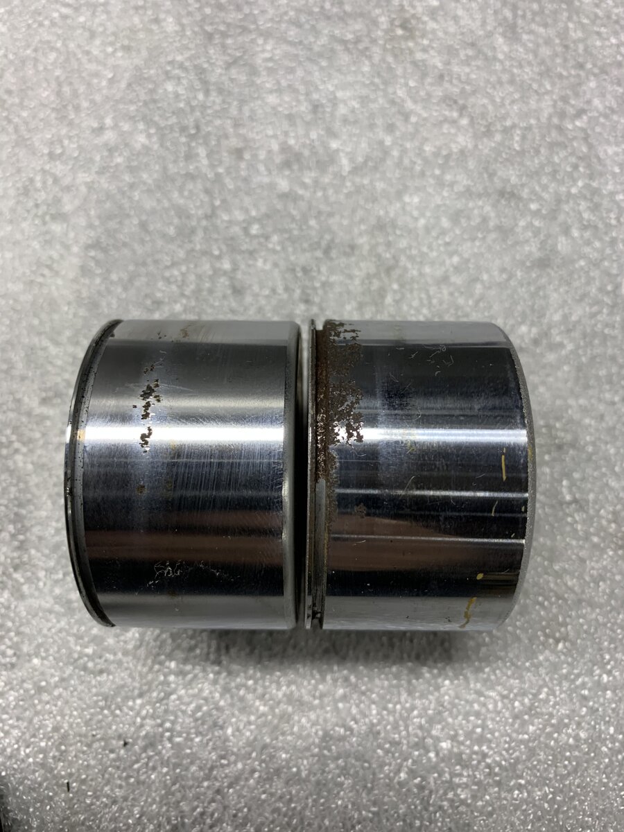

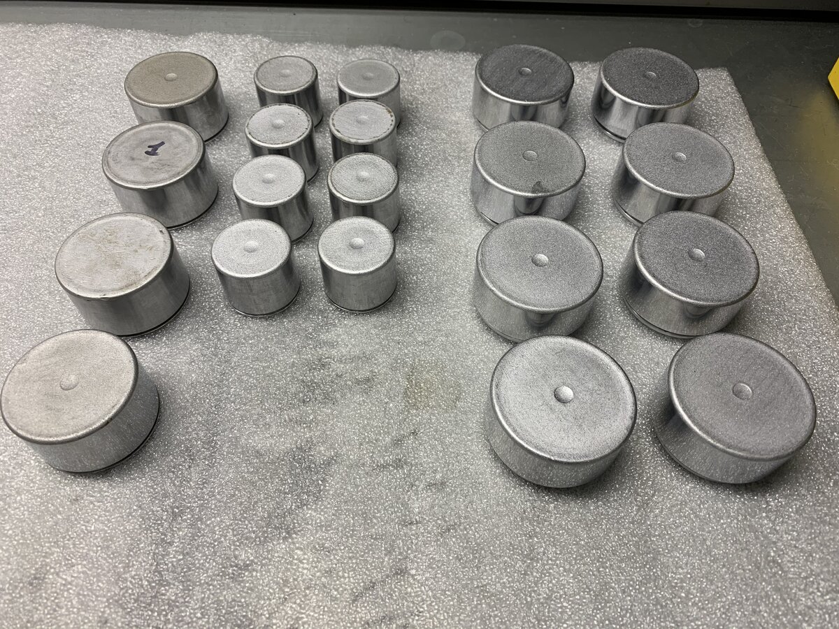

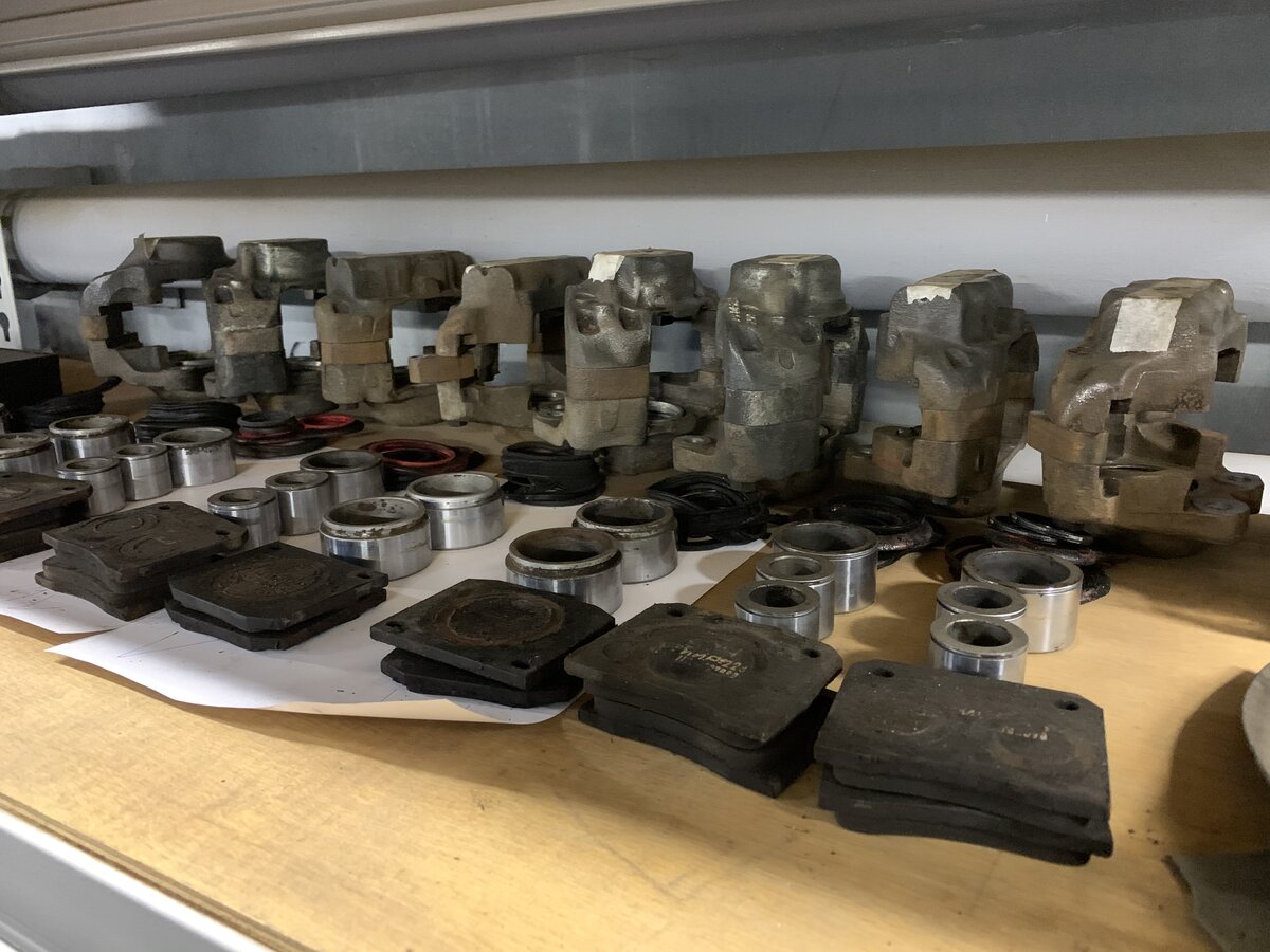

Пока что самым сложным оказалось найти поршни суппортов. Они есть в продаже, хоть и считаные остатки. Но даже новые в заводской упаковке оказались с дефектами на зеркале, от некачественного хранения. Из трёх комплектов купленных у разных продавцов удалось собрать один.
Царапин на зеркале не должно быть.
А вот в таком состоянии были некоторые стоявшие на машине поршня.

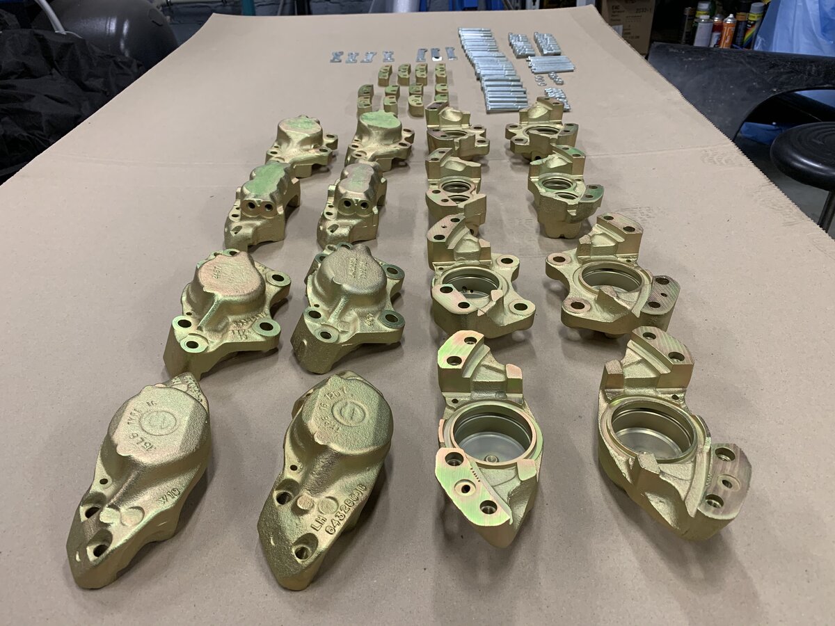

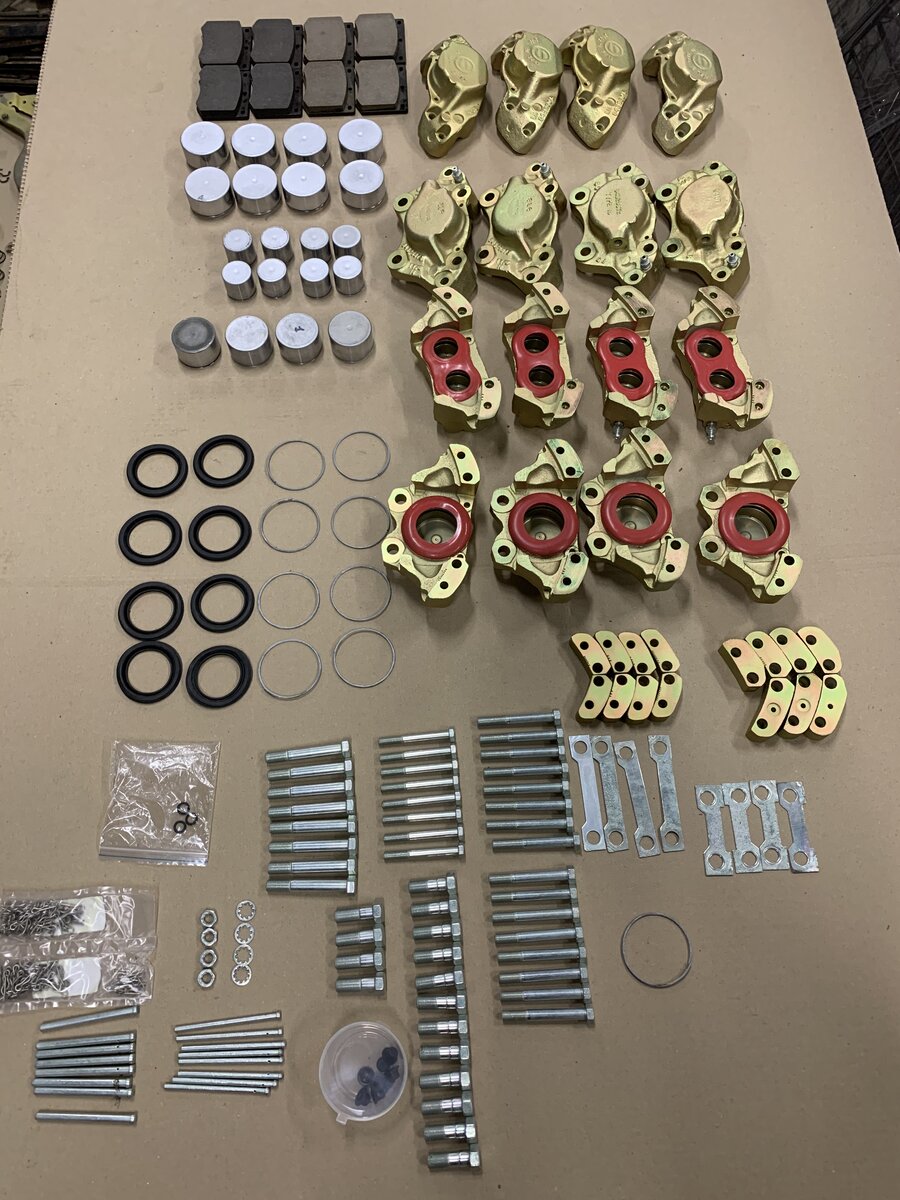

На фото комплект тормозов на один автомобиль ЗИЛ. На фото не хватает 8 тормозных колодок. По ним отдельная история ))

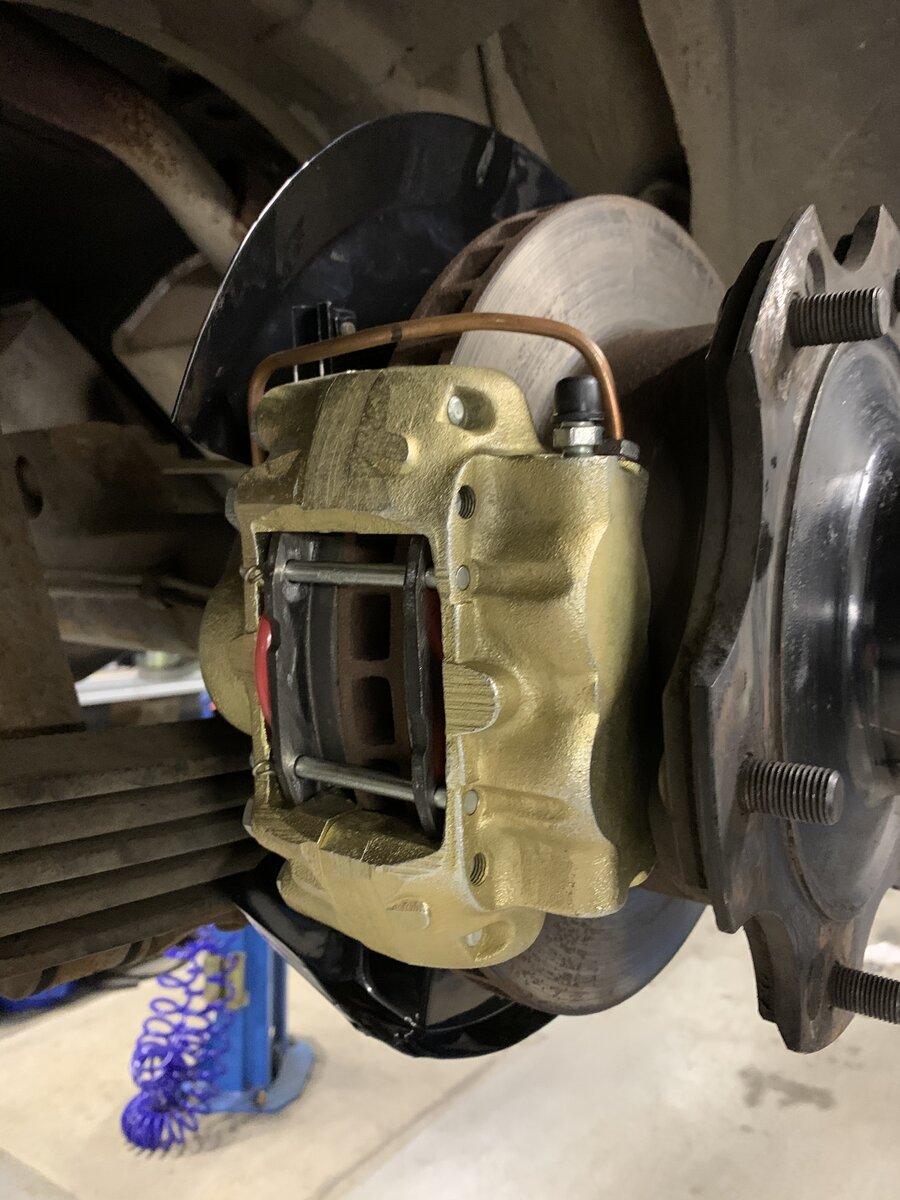

Суппорта собраны. Задние колодки пришлось изготавливать, тк ни оригинала ни аналогов не удалось найти. Тормозные трубки закисли в штуцерах и поломались при демонтаже, пришлось изготовить новые.

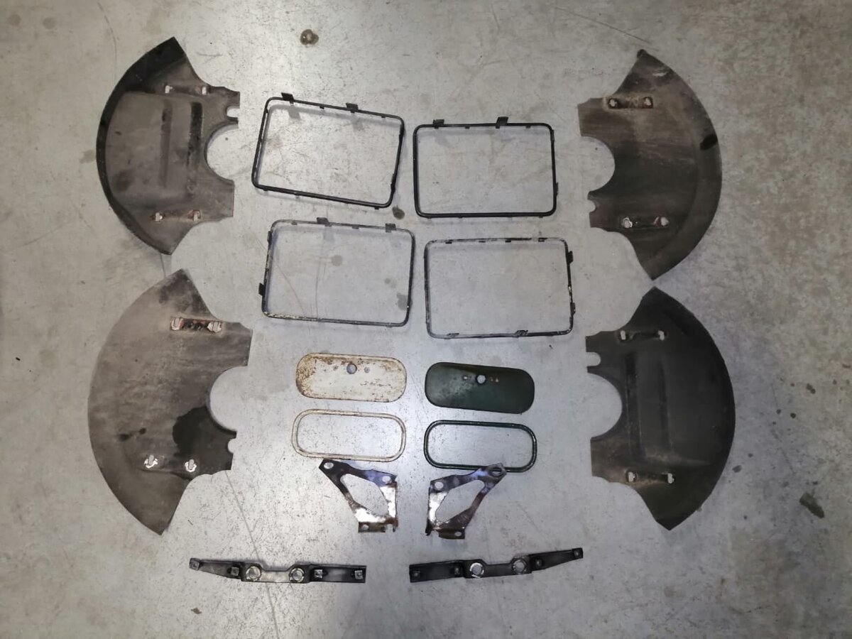

ПОСЛЕ реставрации:
ДО:

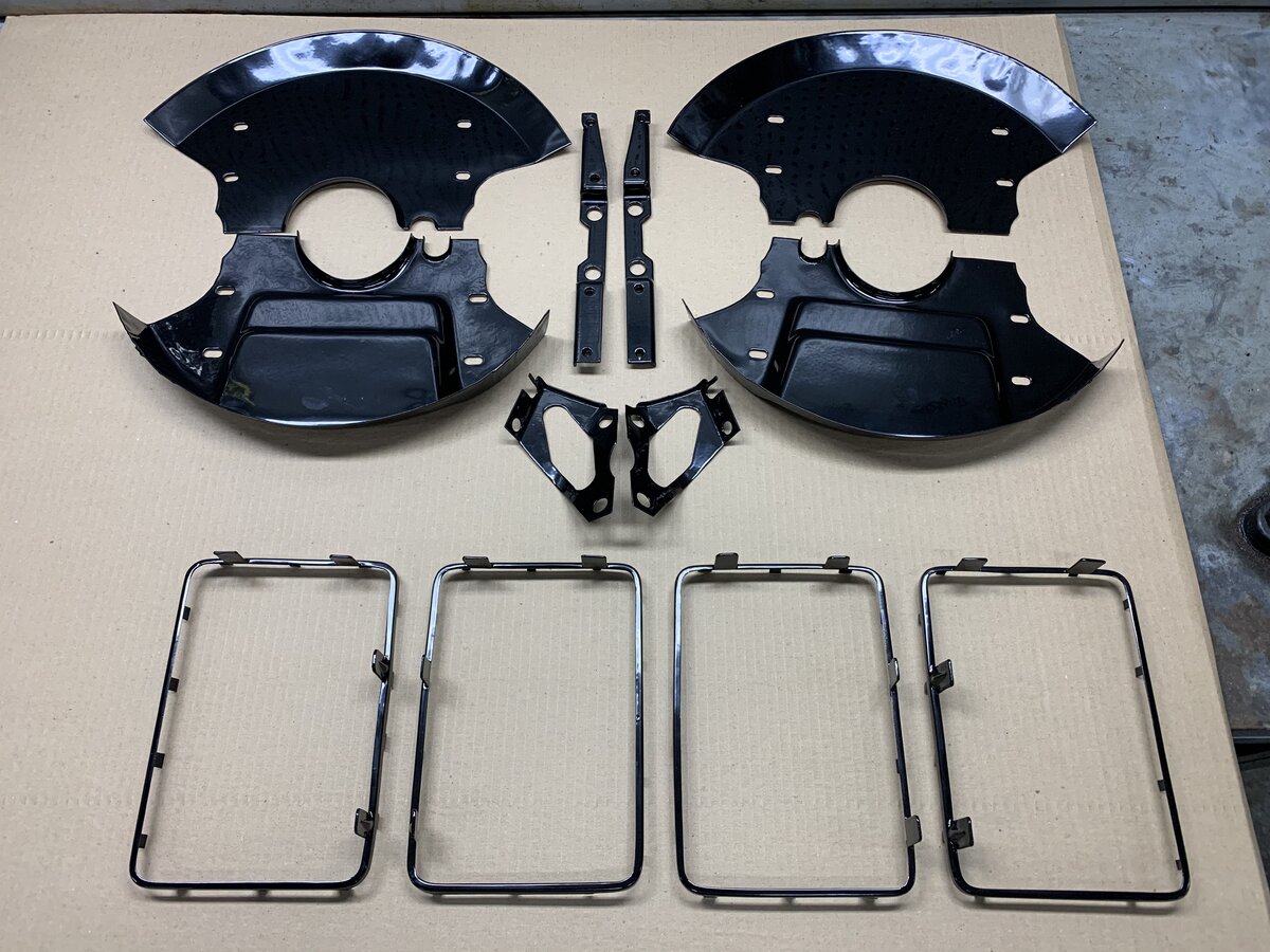

ПОСЛЕ:

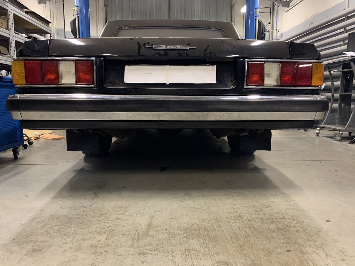

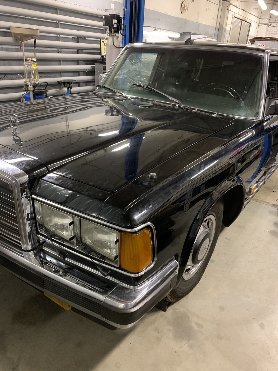

ЗИЛ снова в строю. И готов к эксплуатации.
Тормозная система восстановлена. Тормозные трубки магистрали заменены на новые, все 8 суппортов отреставрированы.
Проделана большая работа по ТО. Заменены все жидкости. Диагностированы все системы. Настроен карбюратор, выставлено зажигание.

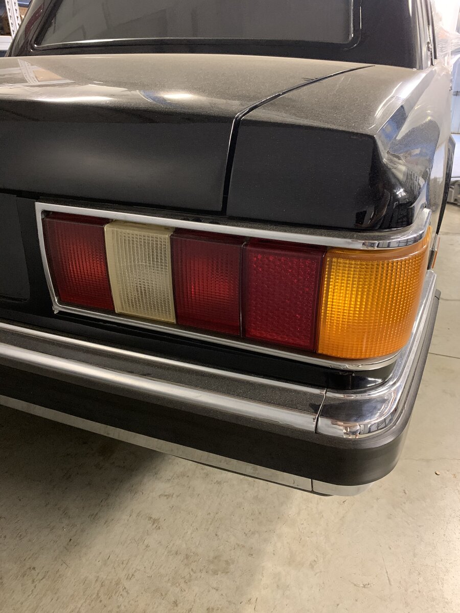

Отреставрирована и частично заменена на новую оптика, передняя и задняя.
Передняя подвеска на торсионах. К ним предъявляются высокие требования по целостности оболочки - восстановлена.
Заменены уплотнители дверей, куча декоративного крепежа.
Немного коснулись электрики.
В общем, поставленная перед нами задача выполнена в полном объёме.

А почему на фото такие ржавые тормозные диски? Не ужели не шлифанули, чуть-чуть под новые колодки, для порядку? Или они уже опят успели корродировать?
