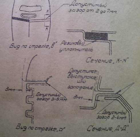

готовясь к покраске равняем кузов на газ 20 может есть у кого инфа по зазорам между деталями!

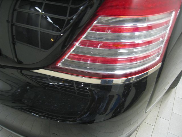

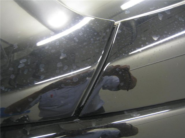

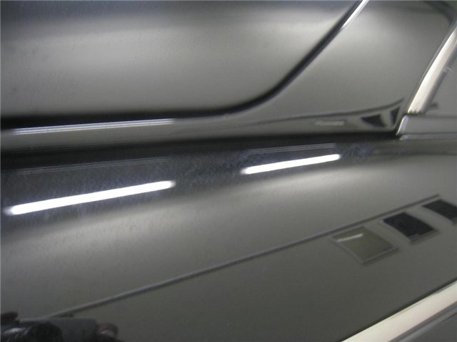

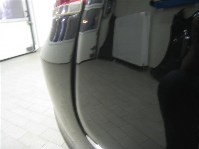

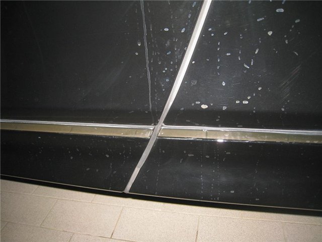

АНДРЕЙ 111 Пользователь Команда форума Регистрация 15.03.2011 Сообщения 15 858 Оценка реакций 8 966 Город Одинцово 08.12.2012 #6 тогда как на иномарках 1-2мм

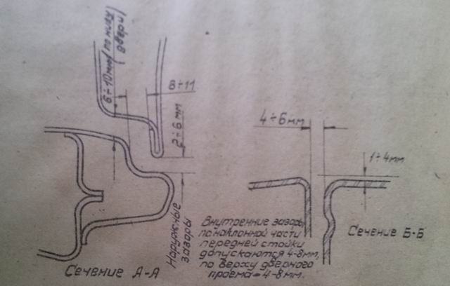

RUSLAN-28 Пользователь 5 лет на форуме Регистрация 22.05.2011 Сообщения 616 Оценка реакций 4 Возраст 47 Город Пенза 08.12.2012 #7 АНДРЕЙ 111 сказал(а): тогда как на иномарках 1-2мм Нажмите, чтобы раскрыть... конкретно марка модель?
hippon Пользователь 10 лет на форуме Регистрация 17.06.2010 Сообщения 938 Оценка реакций 48 Город Сергиев Посад 08.12.2012 #8 Плюсую. Что это за иномарка такая?) Вон ланцер - 4 мм..
АНДРЕЙ 111 Пользователь Команда форума Регистрация 15.03.2011 Сообщения 15 858 Оценка реакций 8 966 Город Одинцово 08.12.2012 #9 RUSLAN-28 сказал(а): АНДРЕЙ 111 сказал(а): тогда как на иномарках 1-2мм Нажмите, чтобы раскрыть... конкретно марка модель? Нажмите, чтобы раскрыть... майбах.
АНДРЕЙ 111 Пользователь Команда форума Регистрация 15.03.2011 Сообщения 15 858 Оценка реакций 8 966 Город Одинцово 08.12.2012 #10 2-3 мм

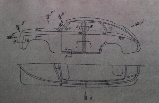

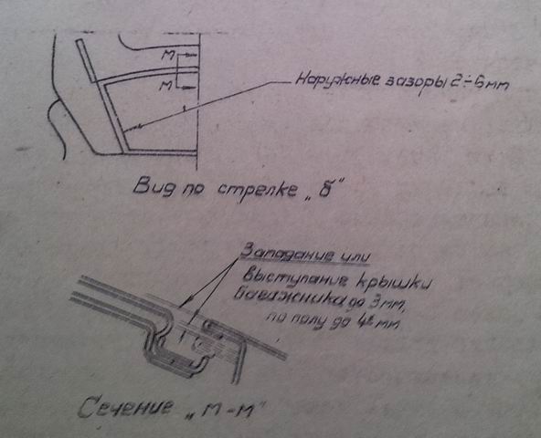

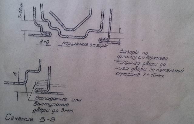

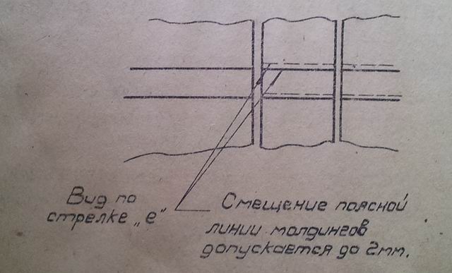

SMV Пользователь Ветеран форума Регистрация 05.07.2005 Сообщения 4 726 Оценка реакций 1 404 Возраст 38 Город Россия, Воронеж 12.12.2012 #11 Вырезки из регламентов капитального ремонта М20 Победы.
