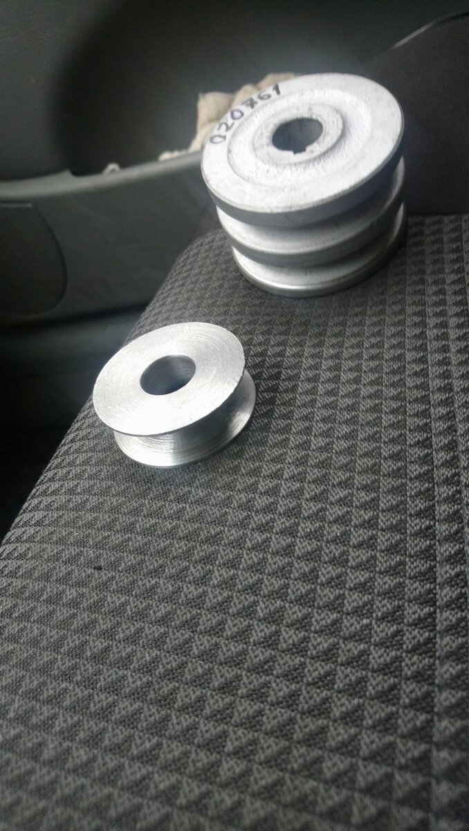

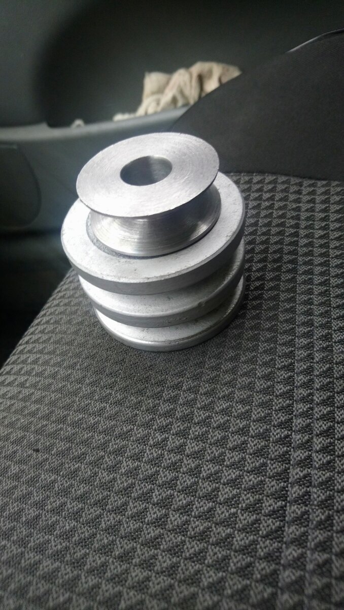

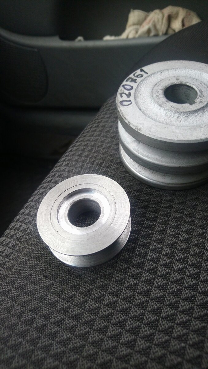

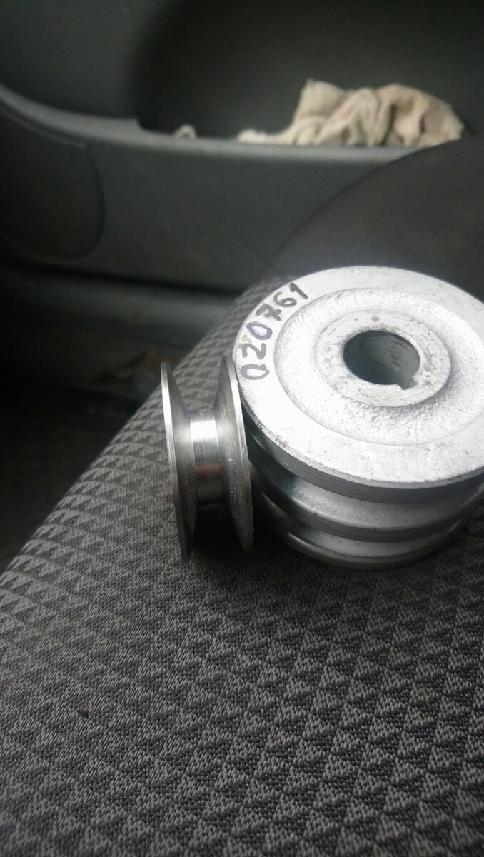

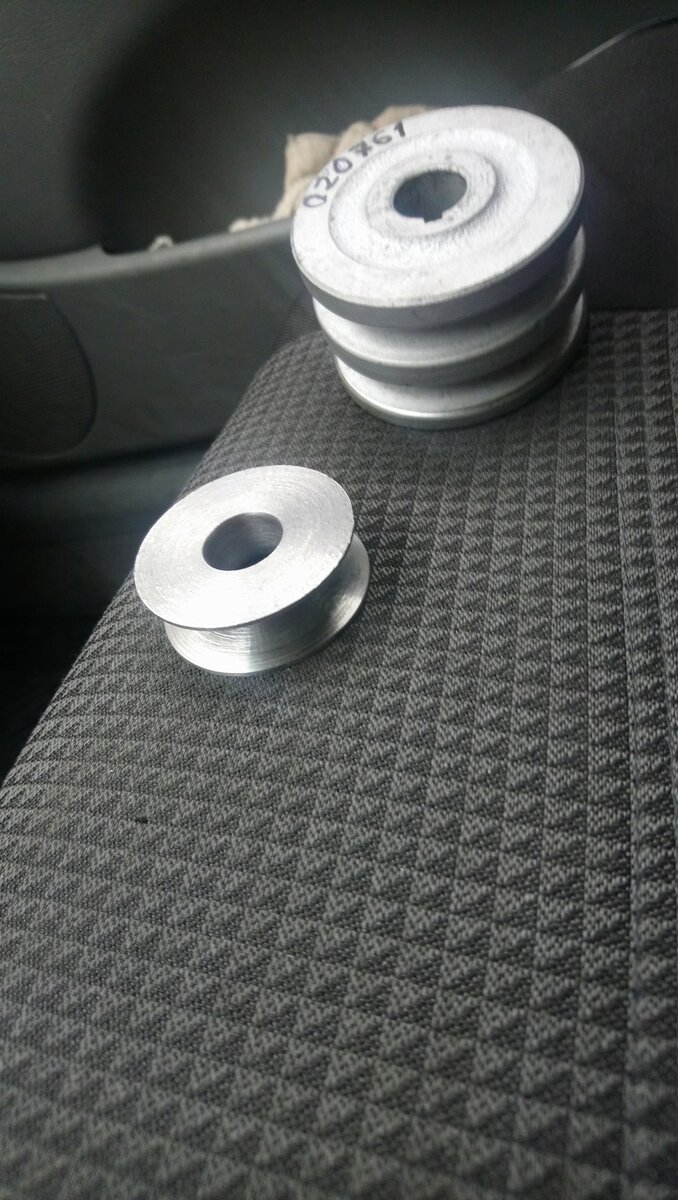

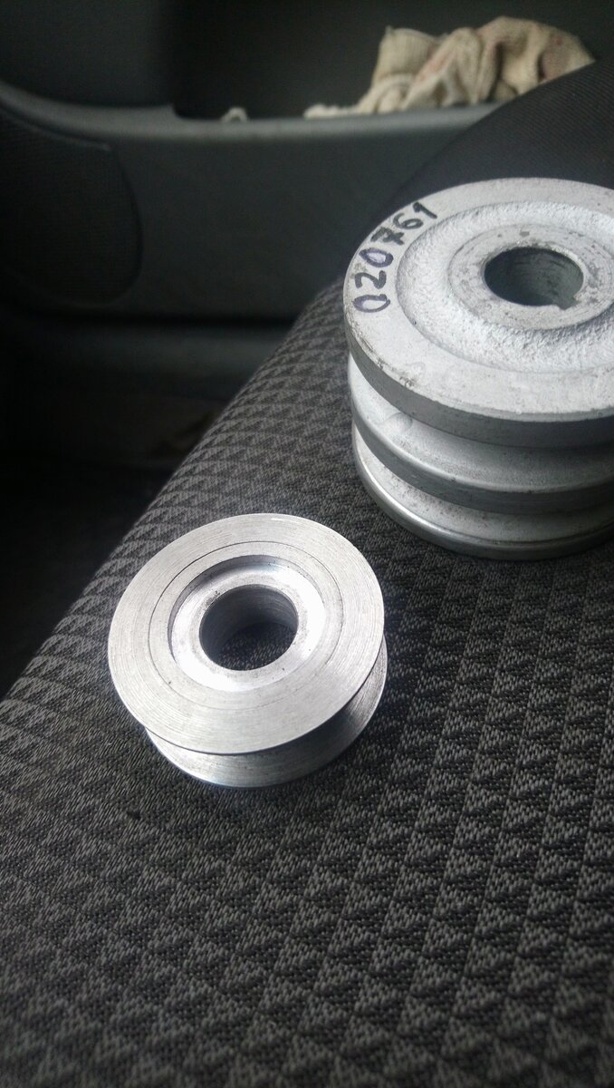

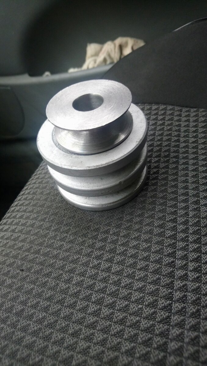

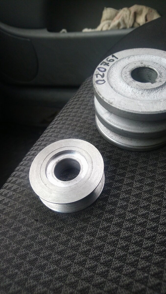

Паставили от газели, с обычном шкивом - эффекта не получилось, расточили шкив до 68 мм... В разряд на холостых не идёт, но и зарядки нету... Расточили шкив вообще до 48 мм... Попробую скажу...
Tuv
29.10.2007
2 521
446
Ex-Королев, Now-Сочи
Дело не в размерах шкива, а в КПД клинового ремня. Что бы сразу на холостых был заряд - нужен поликлин. Извините, искать статью сейчас сил нет. Обсуждалось на уазбуке, и, ЕМНИП, MOHCTPOXOD на драйве на эту тему писал.

Странный подход. Стоило посмотреть характеристики генератора, в каком диапазоне он работает на той-же ГАЗели, посчитать передаточное отношение, а не точить что-то вслепую.

Тут на газели минимум 850 оборотов, на Победе хх 480 оборотов минимум. Это самый низкооборотистый,.... поставили от трактора, тоже результата не было. Ну а насчёт шкивов,- закон физики, чем меньше шкив, тем больше оборотов будит

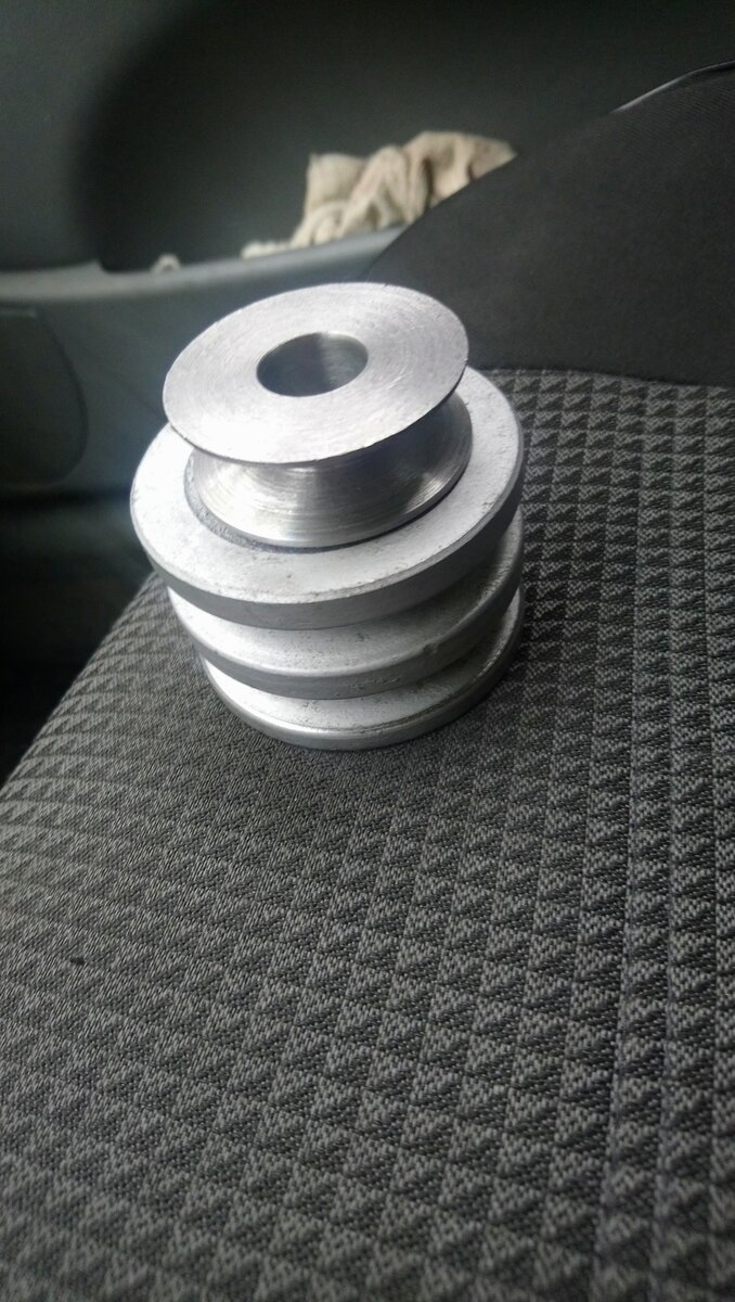

Поставили шкиф 48 мм, выточенный и зарядка пошла... Фары не тухнут.... Ура товарищи 😁

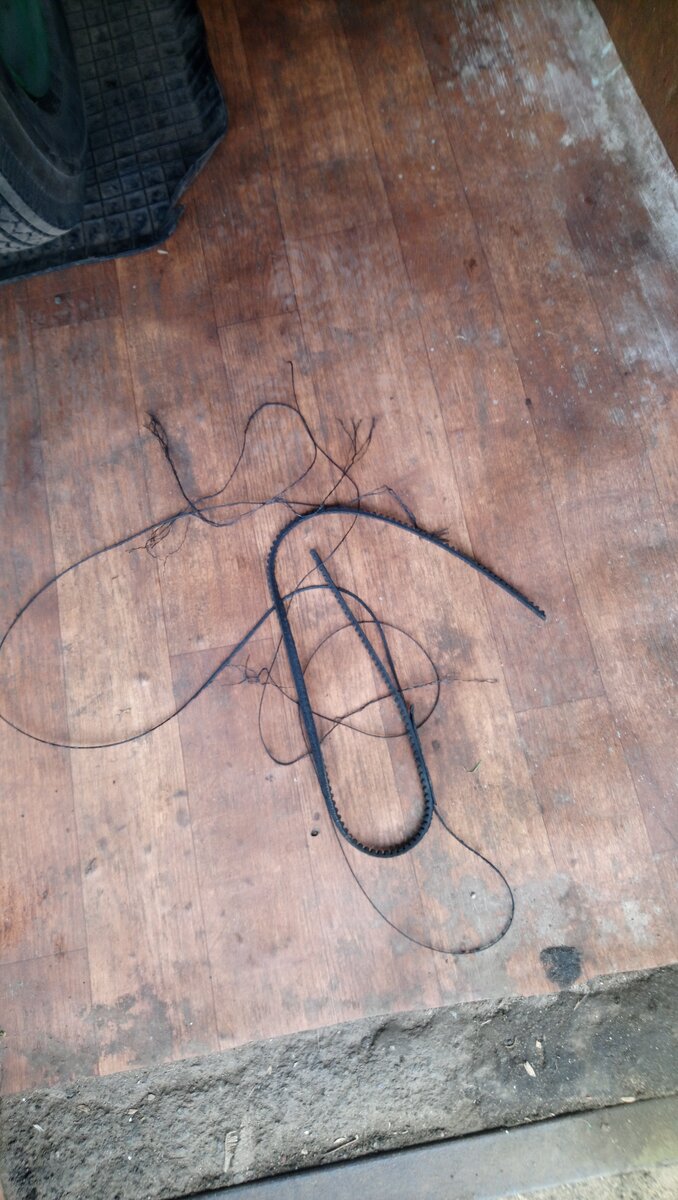

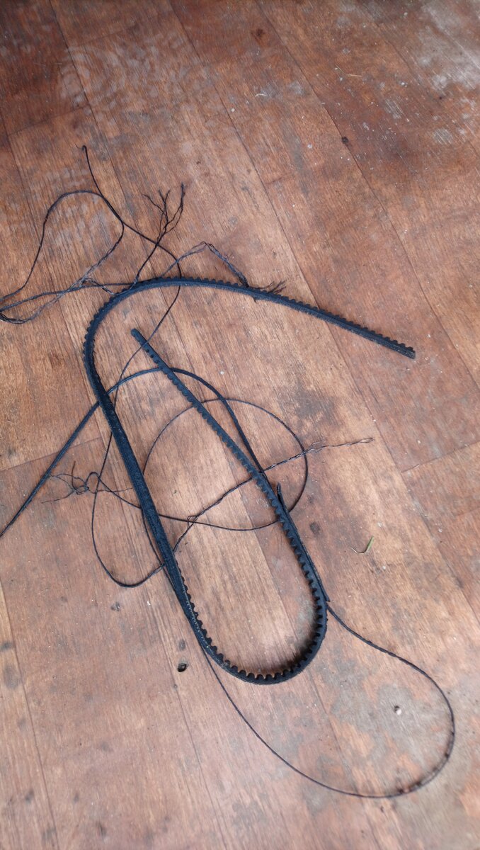

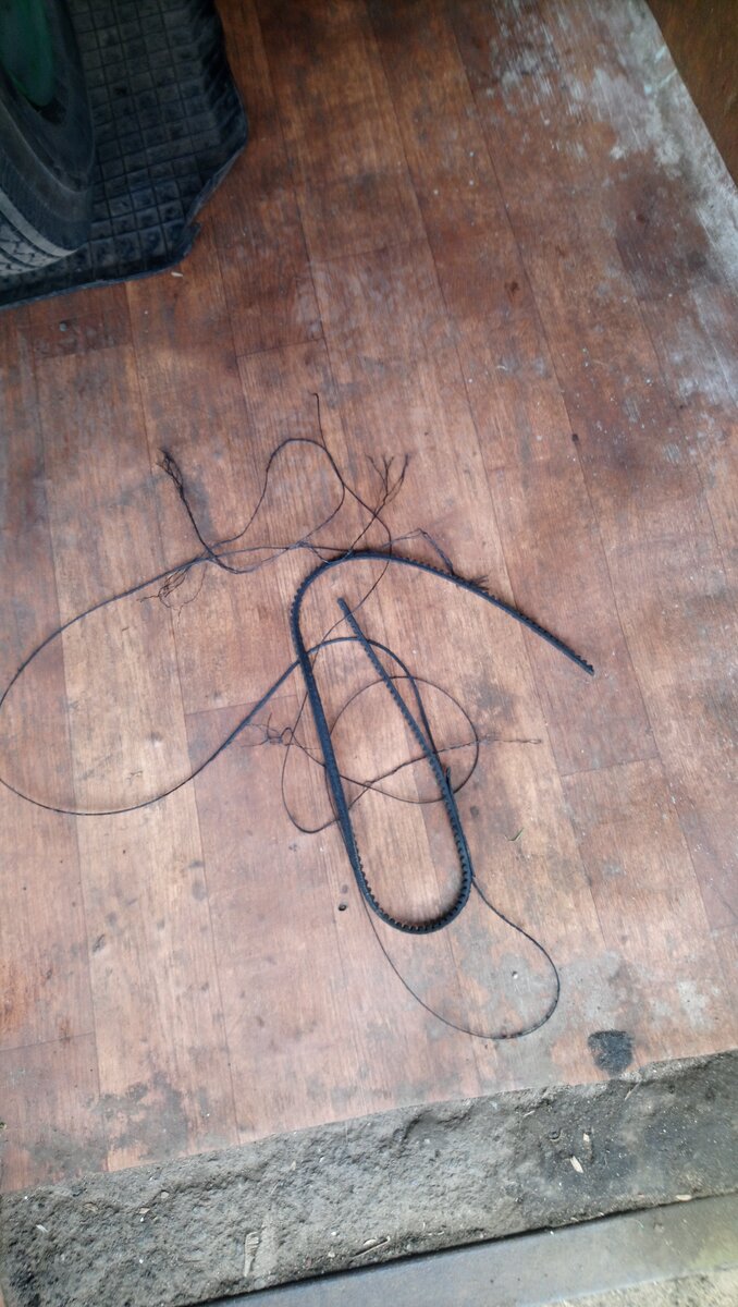

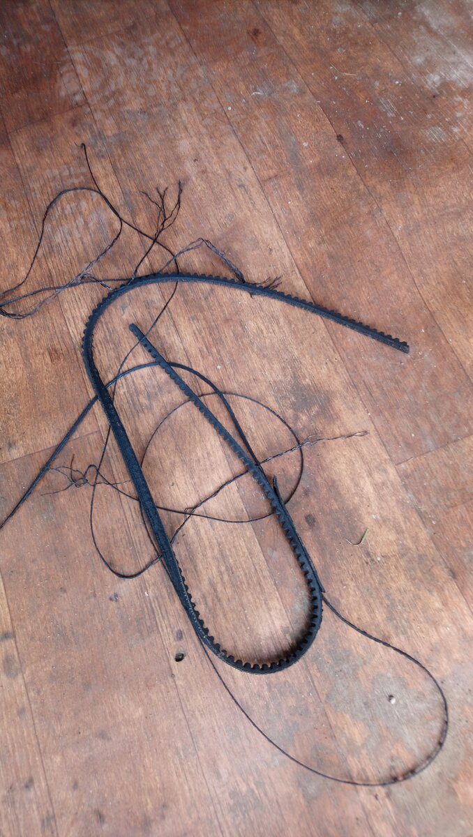

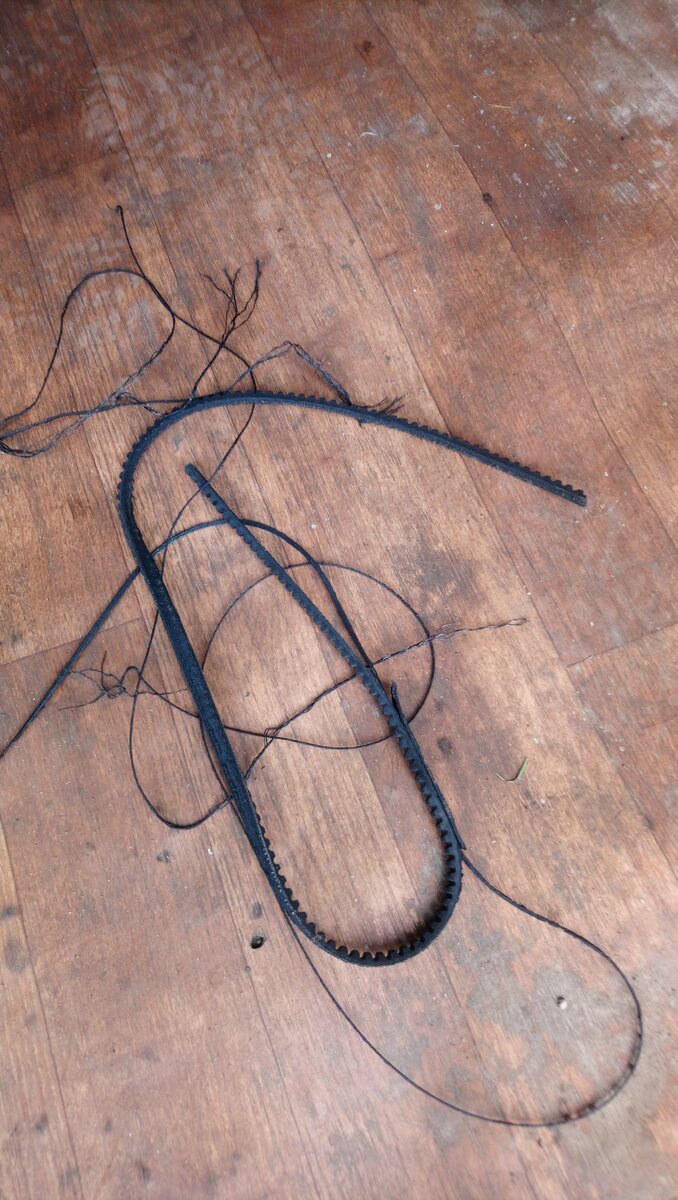

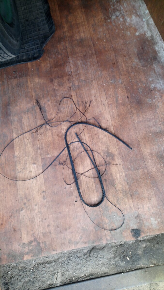

Ура, но оказывается, не совсем и ура... Ремень подсвистывал, а после того как перекинули движок новый, стал конкретно свистеть... Натяжка на родной планке генератора стала невозможна, потому что угол мешать стал. Поставил планку от 24-ки..натянули слишком сильно видимо, проехал 5 км он опять засвистел, а потом лопнул
oldbmw
23.01.2010
1 416
164
При натяжении ремня необходимо выдерживать некоторый прогиб ремня. Слишком сильное натяжение только портит подшипники , но никак не повысит зарядный ток. Слабое натяжение даст проскальзывание ремня при увеличении оборотов и при больших оборотах. Как результат снижение зарядки. При натяжении необходимо поймать компромисс, чтобы не было пробуксовки. Это главное. А дальнейшее натяжение ведет к увеличению нагрузки на подшипники и как финал= обрыв ремня.
Подсвистывание возможно и при расположении ремня не в одной плоскости.
