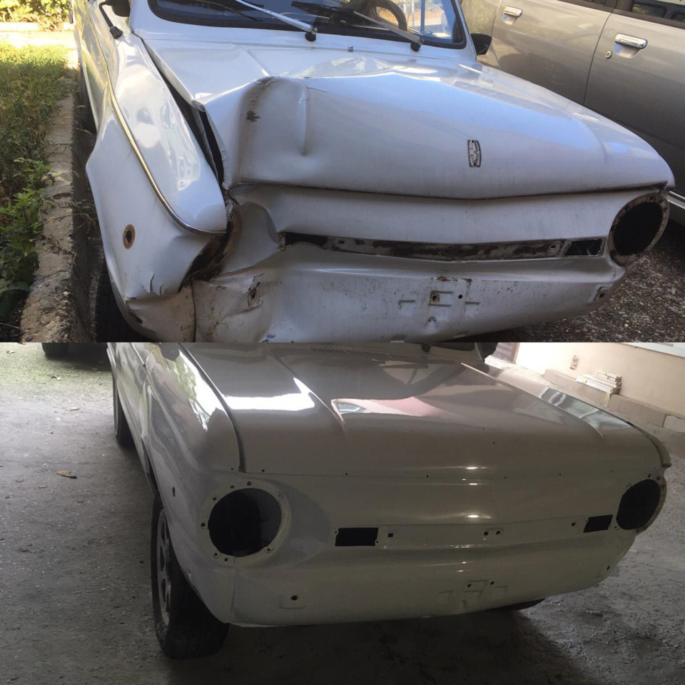

Все хорошо, что хорошо кончается. Панель вытянули и заварили.

То есть ты не менял её?
Tuv
29.10.2007
2 521
446
Ex-Королев, Now-Сочи
Да, твоя панель пошла в запас.

Хорошо вытянули 🤔 по фото выглядит хорошо.
Сколько денег взяли, если не секрет?
30к с покраской и материалами. Я только краску докупал, это еще ~2000. Капот поменял, крыло - тянули. Мастер опять ворчал, что по хорошему все надо было менять(он мне года три назад на зюзике жестянил крыло с двумя заломами по арке), но я доволен результатом.
