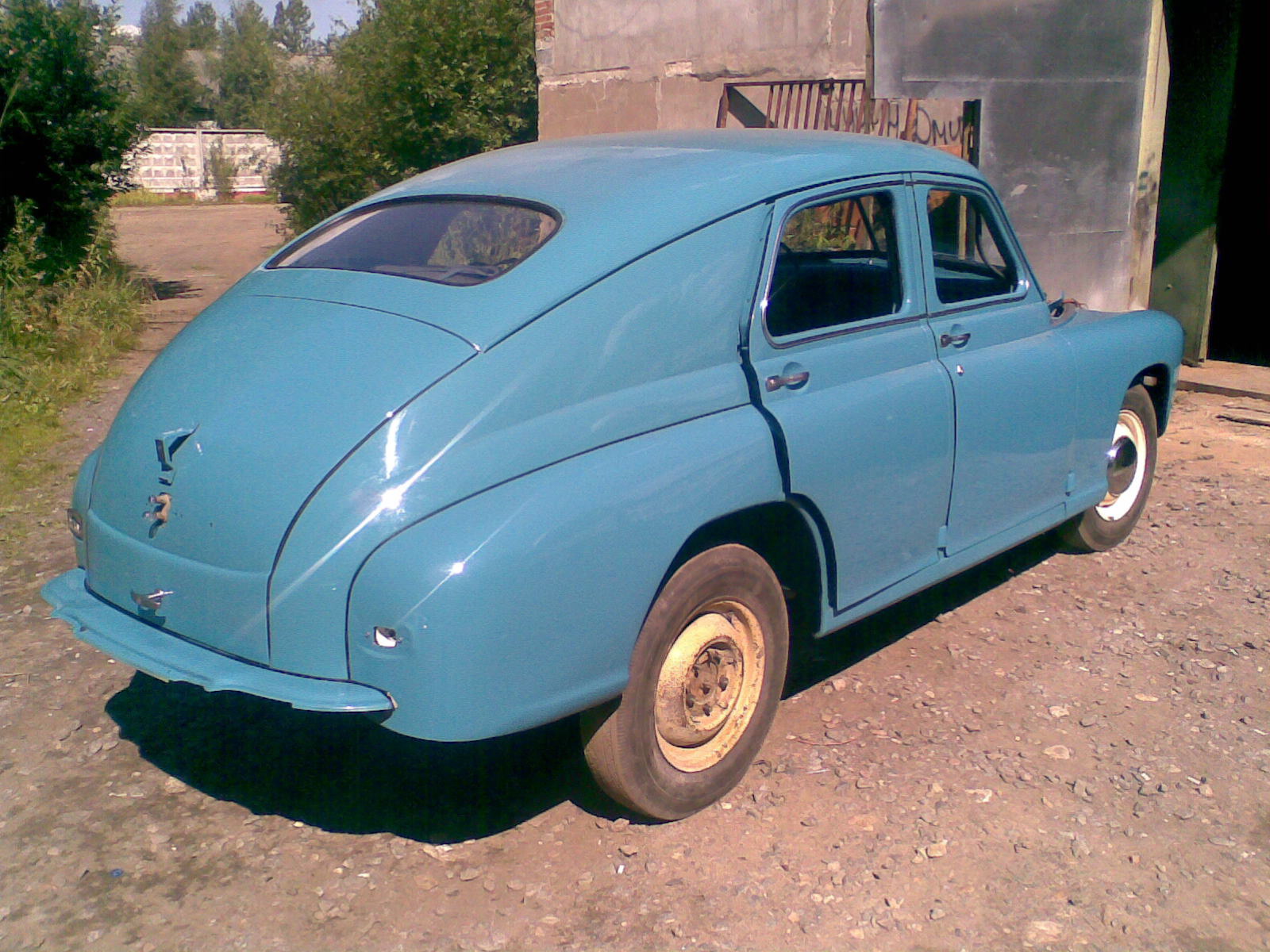

Итак, спучтя 2-ва года
могу уверенно утверждать что 21-е лонжероны отлично становятся в победу!
отличия есть конечно.. в общем по порядку:
