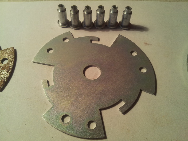

Предлагаю подумать над необходимостью изготовления детали 20-3721035-Б (Пластина контактная кнопки звукового сигнала в руль) М20 ранней серии, 1946-1955 годов выпуска.

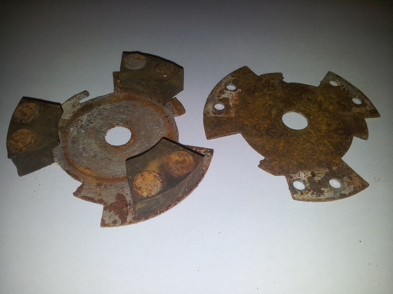

Проблема старых деталей заключается в том что на многих обломаны усы крепления.
Сейчас комплектую М20 1950г.в. и из всех имеющихся деталей нет ни одной пригодной к использованию.

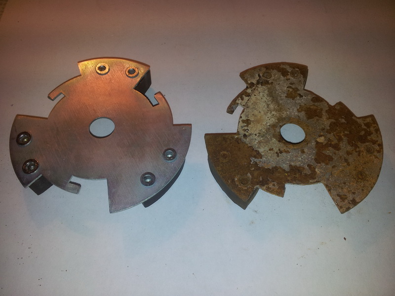

Было принято решение изготовить новые вставки. Резиночки можно использовать с оригинальных остатков.
Планирую изготовить основание и заклепки для резинок.
Если кому данная деталь нужна, пишите здесь!
Основание 1шт. Заклепки 6шт.
Делать буду одну партию.

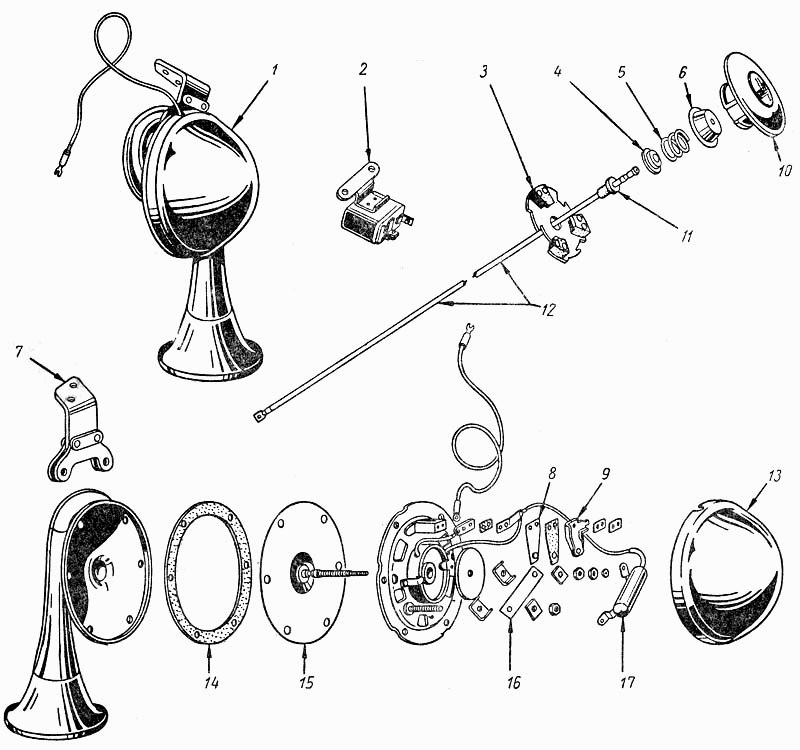

В каталожном рисунке деталь номер 3

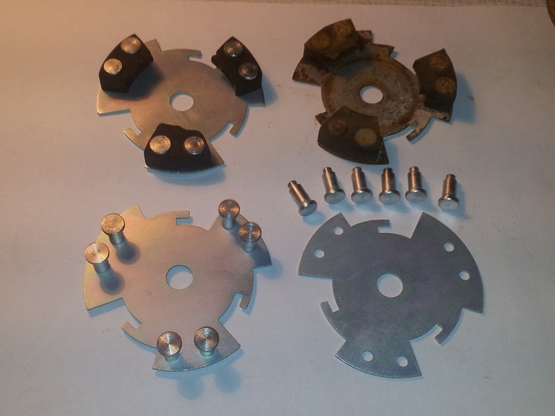

Сделано 6 комплектов. Детали в гальванике, буду готов отправить сразу как будут оцинкованы. Прошу прислать мне в ЛС данные для пересылки Почтой или ТК (Деловые линии, ПЭК, Энергия).
