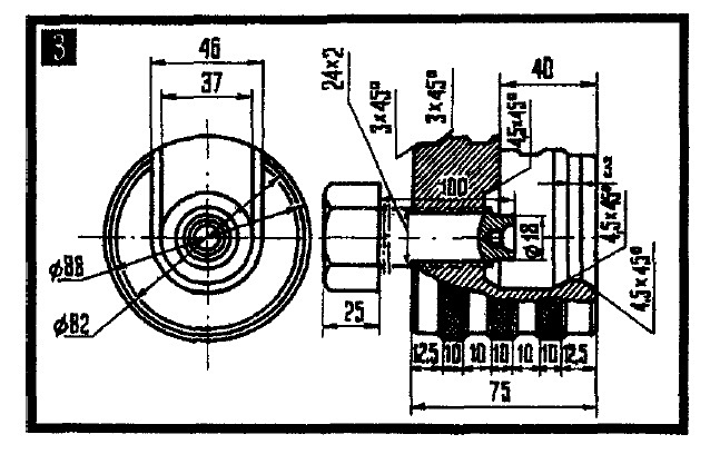

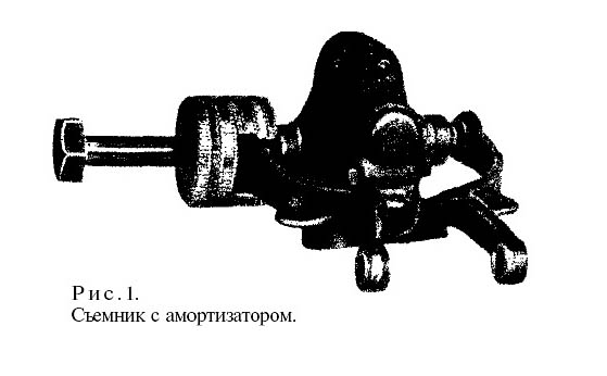

Коллеги! Нужно снять рычаги с задних рычажных амортизаторов, для замены уплотнений. Пробовал съемником, но результата ноль. Поэтому хочу спросить, а не на горячую случайно эти рычаги напресовываются? И чтобы снять рычаг, его может нагреть надо? Кто снимал, подскажите?
9 319
900
греть не в коем случае не стоет, так прекрасно снимаются при помощь съёмника. Видимо у вас съёмник не той конструкции.
TUNER
22.11.2010
3 071
1 032
Нижневартовск
Артем, подскажи каким съемником снять?
9 319
900
Ну вот как то так, принцип понятен думаю, остальное легко самому додумать.
