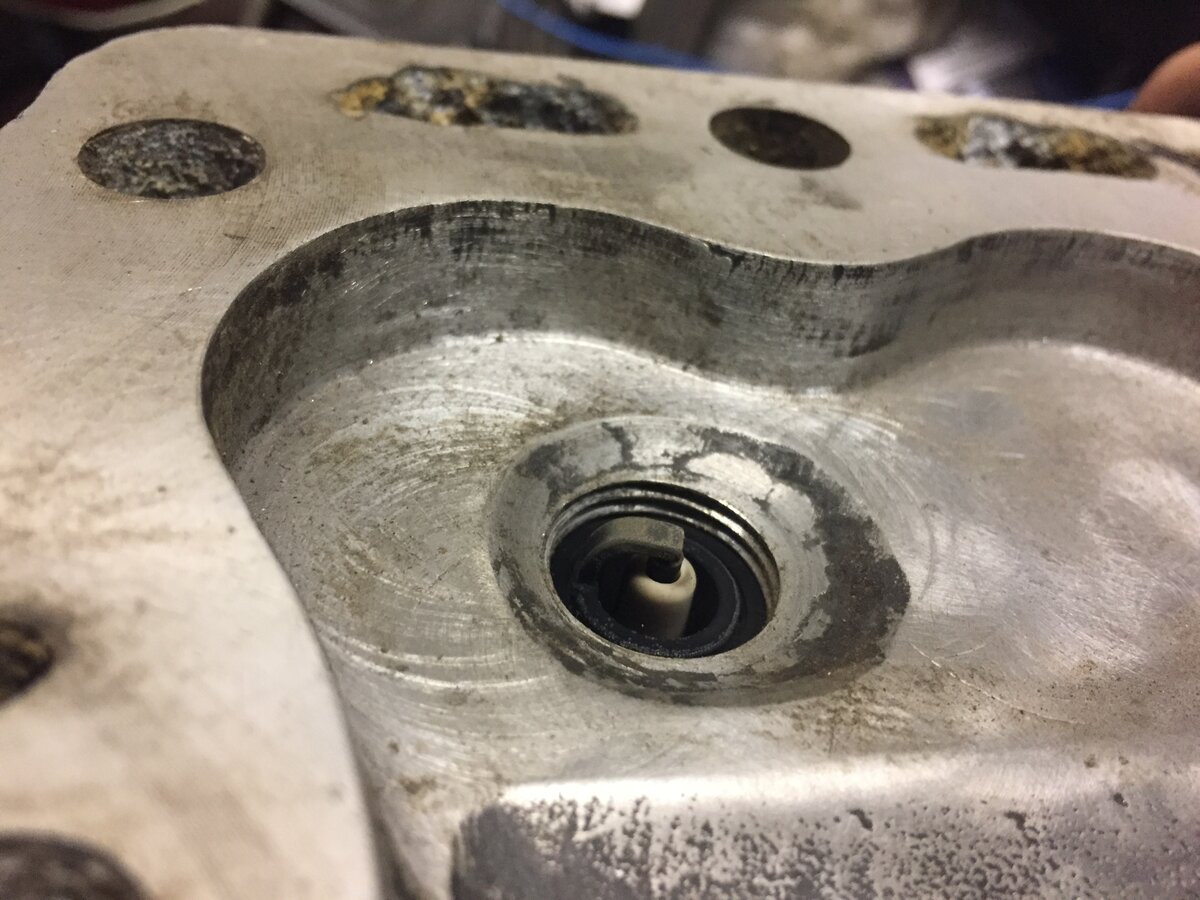

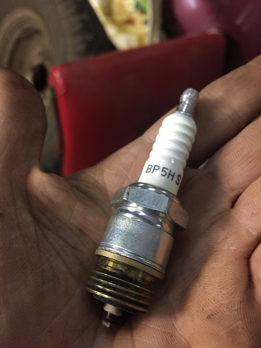

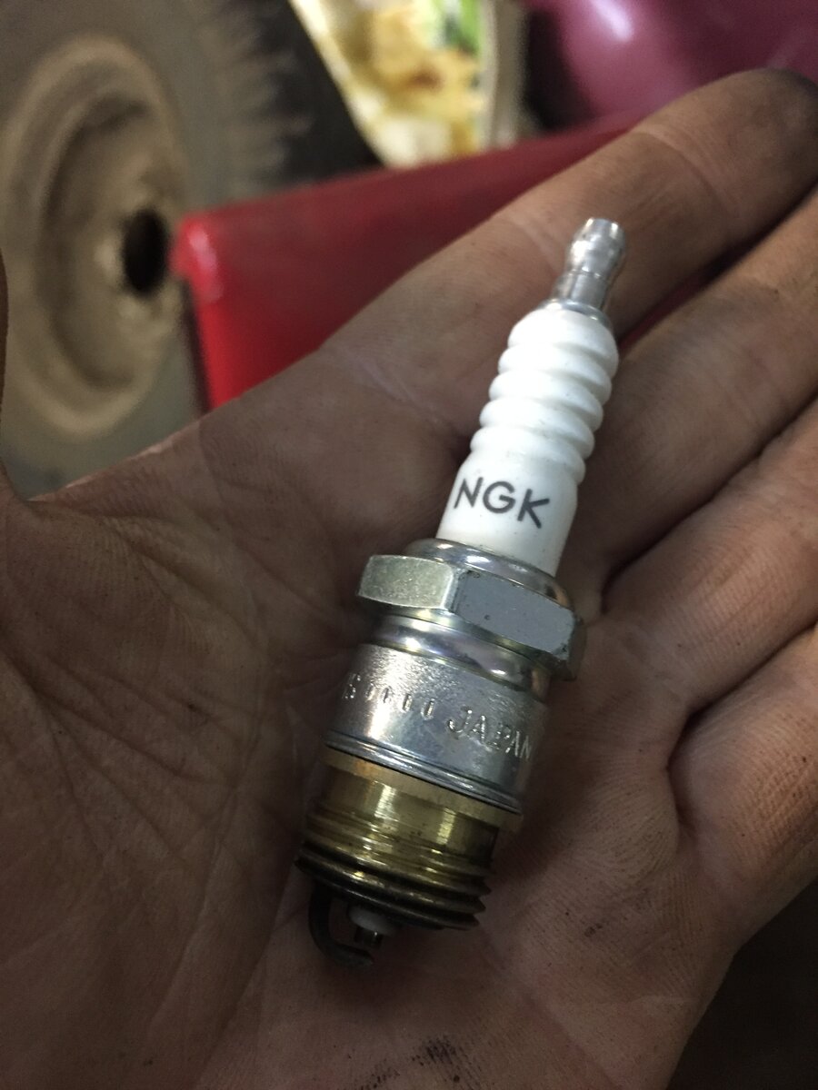

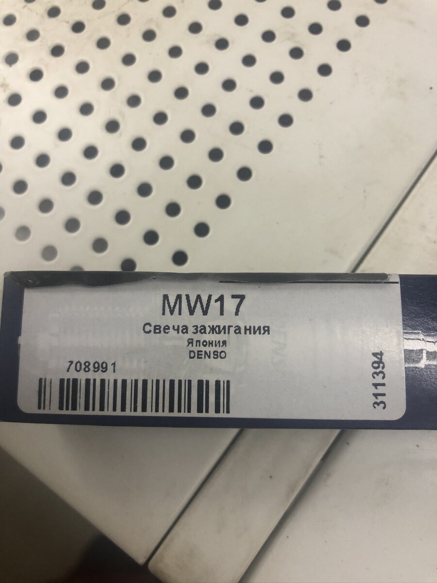

Вот такие свечки с ввертышами у меня стоят. Свечка получается чуть утоплена с внутренней стороны двигателя, но все работает хорошо.

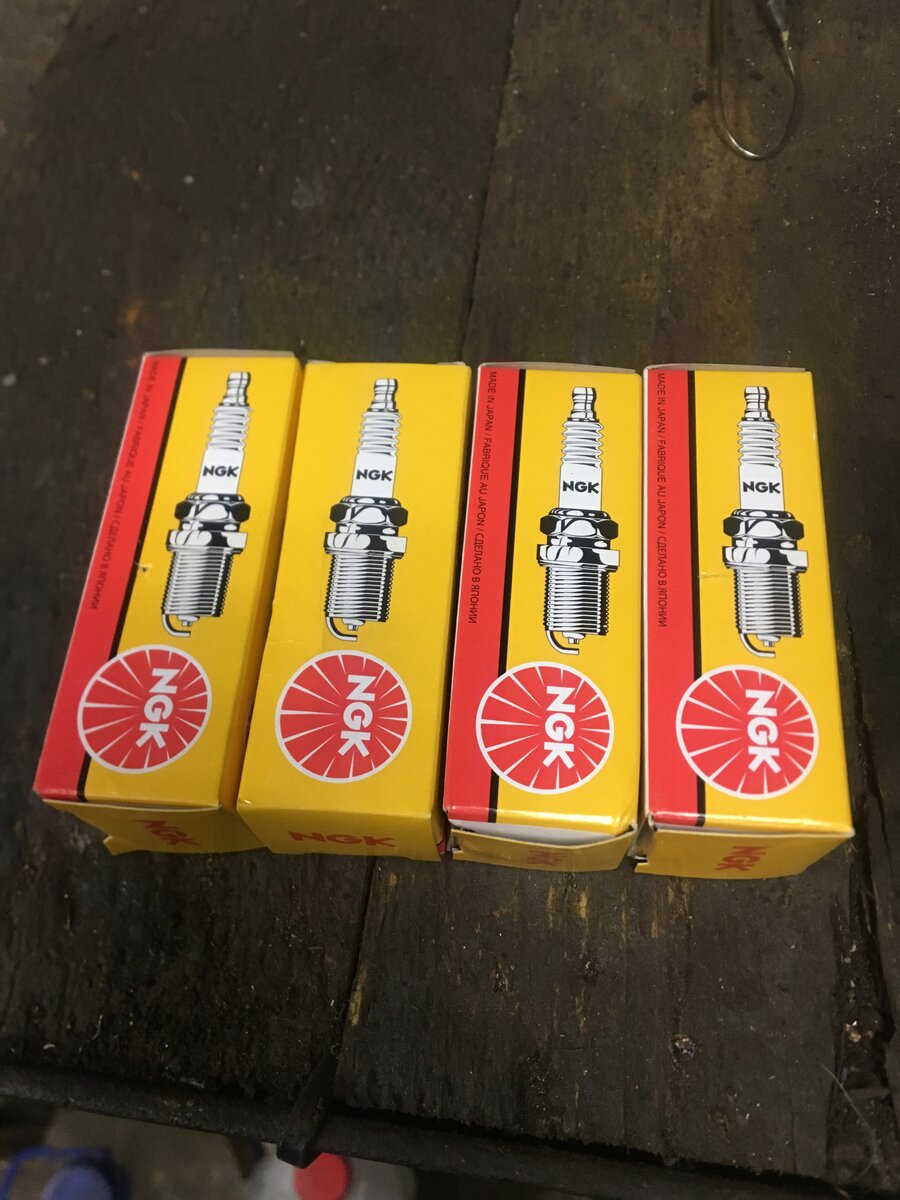

4 126
5 803
У меня такие без переделок . Работают .
