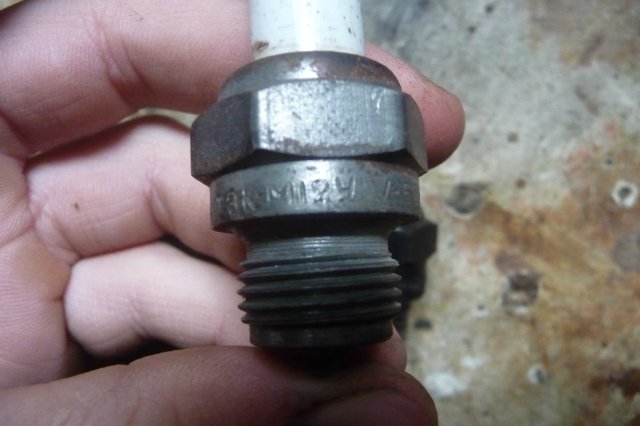

Имеется в наличии четыре типа свечей, подходящих к победе:
1. М18У
2.М12У(по размерам совпадающие с М18У)
3.М12У
4.М8Т
Какие из них исконно родные?

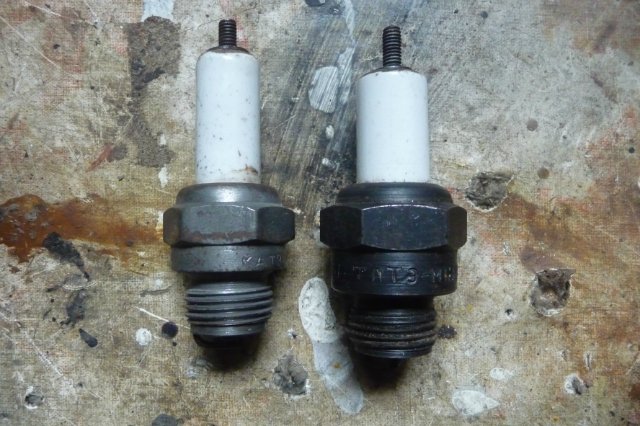

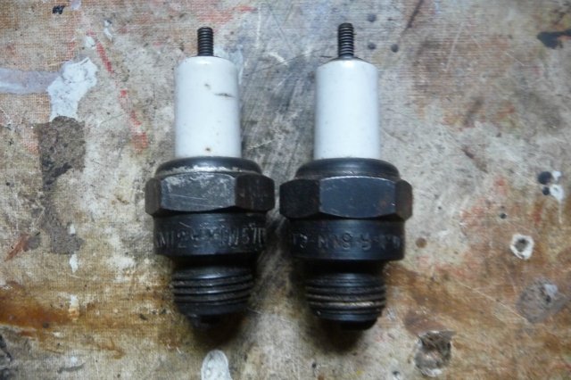

Слева М12У, справа М18У

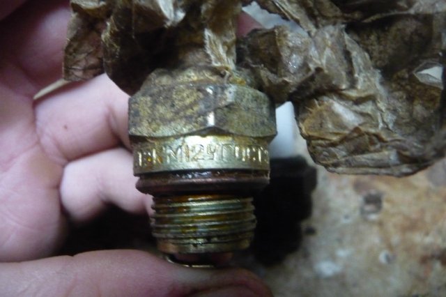

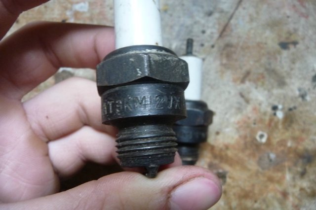

М12У

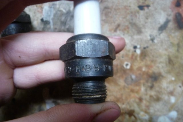

М18У

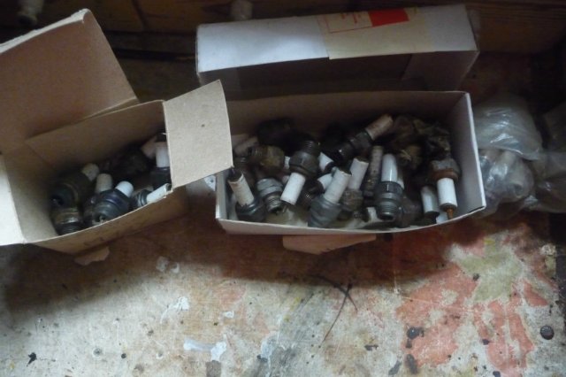

Новая М12У лежала вместе с толстенькими М12У в дедовской коробке, хотя сама тоньше

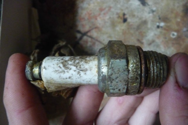

М12У в сравнении с толстой

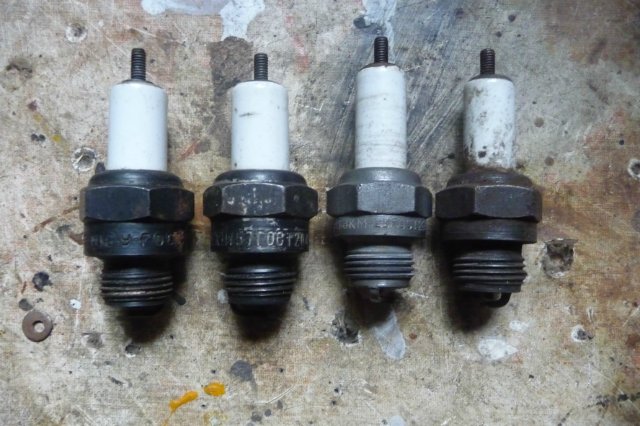

М18У, М12У(толстая), М12У,М8Т
И еще, чем отличаются толстые и тонцие М12У? Кроме размеров. У меня на машине вообще стоят М8т.

Всё верно М12У или просто М12 это исконно победовские свечи, свечи с маркировкой М18 вижу первый раз, по логике это ещё более горячие свечи и они подойдут на какой-нибудь ЗиС-5.
М8 это автотракторная свеча, подходит на победу, она под 76й бензин шла на пускачи тракторные.
А размерами шестигранника и величиной размеров металической свечи не парься, свечи оой марки одного госта могли быть внешне немного разные, но с паправкой на что чем свеча массивнее и больше тем она старее, ибо была тенденция к минимизации...

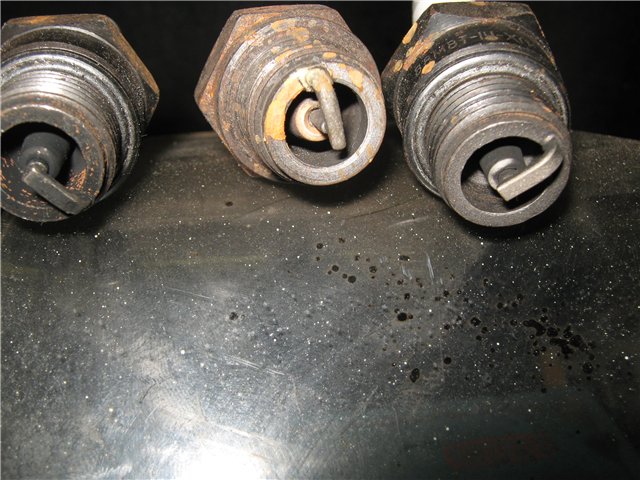

А можно фото со стороны электродов? Интересно сравнить свечу М18 с другими :)

Вообще то чем меньше номер,тем более горячая свеча. Так что М18- это примерно жигулёвские только с резьбой на 18. (М- это резьба на 18.А- это резьба на 14) М8 -это и есть родные Победкины свечи.

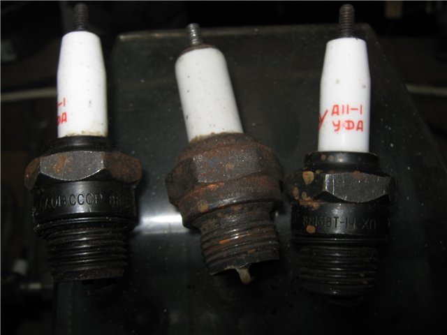

у меня 8 стояли..но удалось купить а 11 к победе подходят но видимо китай хотя написанно уфа проработали 1,5 дня и сдохли.

У меня на двигателе ГАЗ-21 свечи А11 проработали 4 года без каких либо замечаний

а11 марка написана а так копия победовских!!!
вот заметили разницу две марки сразу написано чему верить?

Китайская грубая подделка. "Подвал дядюшки Ляо"
По ГОСТ - у свечей с рёзьбой на 18 - первая буква в маркировке -М! С резьбой на 14- первая буква А!
А здесь резьба на 18- а обозначение А11- значит плохонькая подделка. Люди даже ГОСТ почитать не удосужились.

вот они и поработали 1,5 дня...

А-11 у меня тоже где-то были, 3 штуки, но в Победу они никак не влезут, резьба не та, так что А11 однозначно MADE IN CHINA.
Артем, М18 в выходные сфотографирую со стороны электрода.

нет резьба то у них нормальная они просто игрушечные видно.

Аотем, спасибо.А М18У в топку что-ли?
9 320
909
мне отдай, если всё равно выкидывать, или оставь как артефакт )
4 781
2 198
32
А на какие машины шли?
9 320
909
Фиг их знает... В интернете пишут что эти свечи эквивалентны свечам М8Т1, а чем они отличаютсяот М8 непонятно.
4 781
2 198
32
Ладно, пусть валяются, их там все равно не комплект, по-моему 3 штуки.
