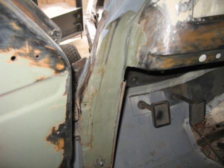

aydar
30.10.2006
221
26
Казань
фото из салона
aydar
30.10.2006
221
26
Казань
Плоховато видно ,но вот фото педалей на лонжероне
m20love
18.03.2008
73
Краматорск, Донбасс
Viva Kameraden! Спасибо огромное за фоты! Реально достать весь механизм включения сцепления? :oops:
