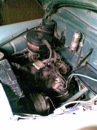

Возник такой вопрос: как выглядил воздушный фильтр до 1956 ( если можно скинте фото) и сильно ли он отличается от уазовского (буханка)
либо другие варианты автомобилей но ближе к оригиналу. ВСЕ ЗАРАНИЕ БОЛЬШОЕ СПОСИБО ЗА ПОМОЩ.[/b]

не уверен, но могу предположить что так)

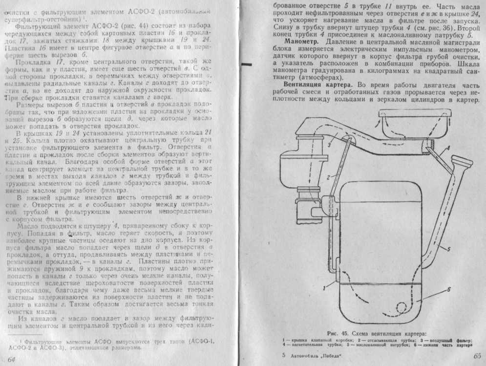

а в книги вот так нарисован, а этот с ГАЗ 51

У меня фильтр как на фотографии. Этот же вопрос интересует и меня!!!
